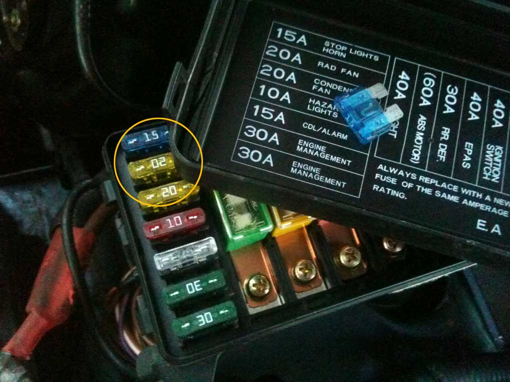

Ääähm, also bevor jetzt hier wieder am Thermostat usw. rumgedengelt wird ... welcher der Lüfter ist denn gelaufen? Nur der vom Motorraum (wird bei den späteren TFs mit dem anderen zusammen gesteuert) oder auch der vom Kühler vorn. Wenn der nicht läuft (und da deutet deine Fehlerbeschreibung drauf hin), solltest du erstmal nach der Sicherung Nr. 6 unter der Fronthaube schauen (Sicherungskasten neben der Batterie, ist die vorletzte kleine vom Kotflügel aus gezählt; 20 A).
EDIT: und damit man auch genau weiß, was du für einen TF hast, gib doch bitte mal die letzten 6 Ziffern deiner Fahrgestellnummer an. So Angaben wie "Baujahr" aus der Erstzulassung abzuleiten bringt bei den Kisten gar nichts.

Ich als alter Elektrik Mensch habe zuerst nach der Sicherung geschaut......war intakt, funktionierte.
Und wenn ich mich recht entsinne, ist der Lüfter des Motorraums bei weitem nicht so laut, wie der, unter der Haube...
aber machen wirs kurz, wenn es vorne der Lüfter war, kann es doch nur noch
am Thermostat oder an der WaPu liegen?
Spielen sonst noch Sensoren eine Rolle, um den "großen" Kreislauf zum Leben zu erwecken?

Könnte auch das Relais sein, das gelbe neben dem Sicherungskasten vorne unter der Haube (wenn du keine Klima hast) oder ein dicker schwarzer Relaisblock (bei Klima).

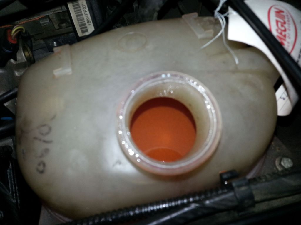

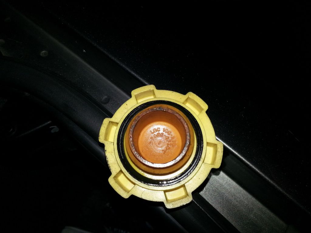

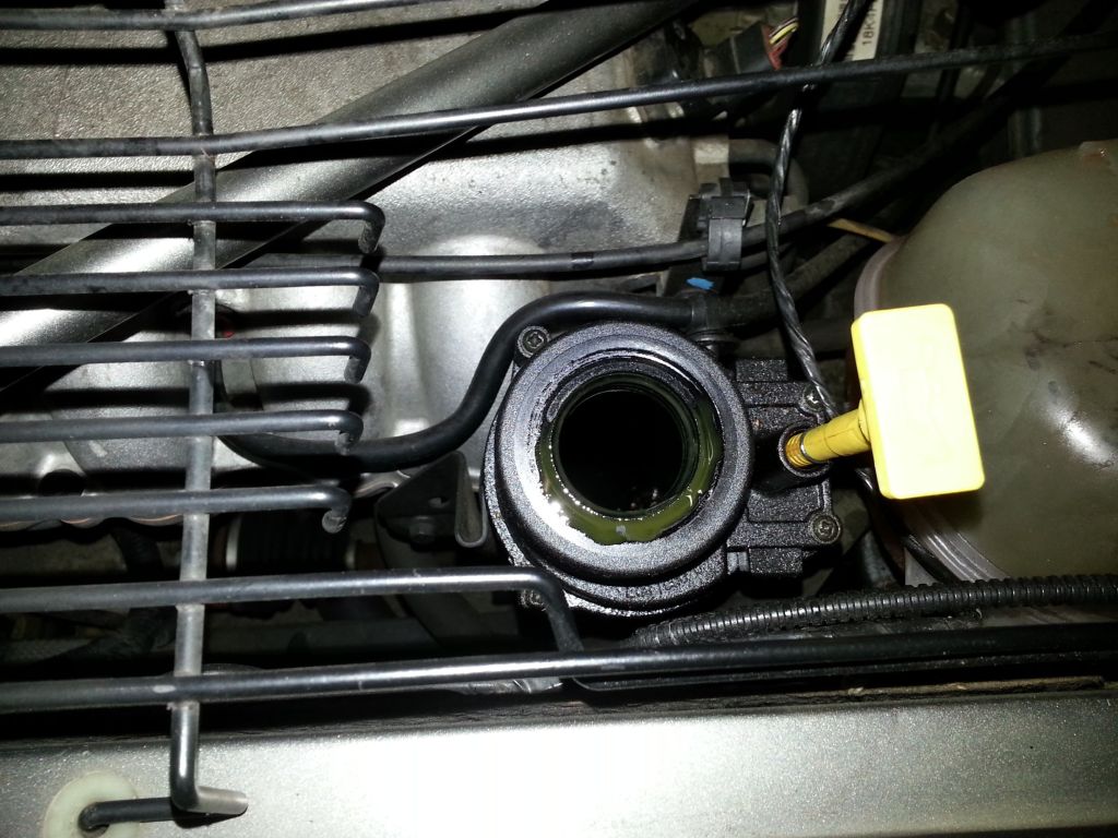

nun endlich von zuhause :) Also die Sicherung unter der Haube ist 1A und intakt.
Ebenfalls unauffällig ist die Kühlflüssigkeit, ich habe auch mal ein paar Bilder angehängt, vielleicht fällt einem ja etwas auf ;)
Gibt es sonst noch Ideen?
