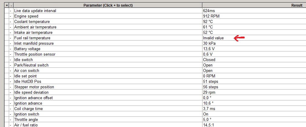

Ich hatte heute das PScan angeschlossen um die Lambda Sonde zu checken.
Dabei ist mir bei " Fuel Rail Temperature " der Eintrag " invalid Value " aufgefallen.
Mir ist nicht bekannt das in der Fuel Rail überhaupt ein Temperatursensor eingebaut ist.
Sehe ich das falsch oder ist das einfach nur ein Problem der Software?
Denke eher das es diesen Parameter bei MEMS 1.9 einfach nicht gibt.
Weshalb wird er dann trotzdem bei PScan angezeigt?
Kann natürlich auch falsch liegen, es ist tatsächlich ein Sensor verbaut und dieser bringt keine Werte.
Kann das jemand bestätigen?

Es gibt keinen Fuel Rail Temperature-Sensor...
Nur Air Inlet Temp.
Also: Ignorieren. :up:
