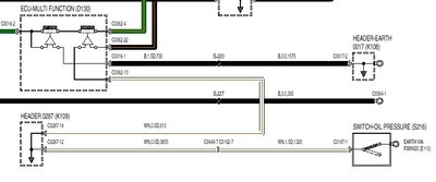

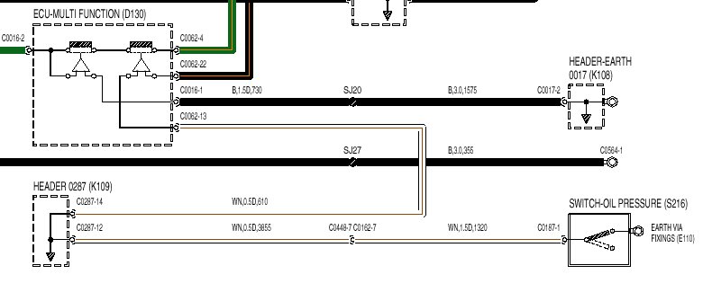

leider funktioniert mein Öldruckschalter nicht so, wie ich es gedacht hätte.
Laut Beschreibung der Heckscheibenheizung:
Wenn der Motor anspringt, schließen die Kontake des Öldruckschalters (C0187) und verbinden ein Kabel weiß/braun vom MFU (C0062) mit Masse.
Das passt zum Schaltplan, wo der Öldruckschalter auf der einen Seite an Masse dran ist und auf der anderen Seite an weiß/braun.
Wenn ich allerdings an dem Kabel messe, dann habe ich eine positive Spannung, wenn der Motor läuft und keine Spannung, wenn der Motor steht. Und der Widerstand gegen Masse ist irgendwas zwischen nicht messbar und MOhm.
Wo ist mein Denkfehler? Ist der Schalter gar kein Schalter? Geht der gar nicht nach Masse? Wie passt aber das Schaltbild dazu?

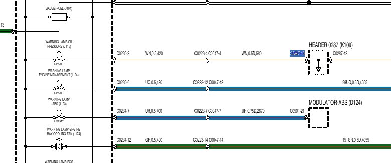

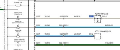

Wenn ich mir allerdings die Schaltung zur Öldruckleuchte anschaue, dann sieht das anders aus.
Hier ist die Leuchte auf der einen Seite an Spannung gelegt und die andere Seite ist am Öldruckschalter.
Da die Leuchte leuchtet, wenn der Motor steht oder der Öldruck zu niedrig ist, muß die andere Seite der Lampe in diesem Fall an Masse liegen.
Sprich kein Öldruck = Öldruckschalter an Masse, sonst freier Anschluß.
Dazu würden meine Messergebnisse irgendwie passen - sprich ich bekomme Spannung über die Leuchte. Die wirkt quasi als pullup Widerstand.
