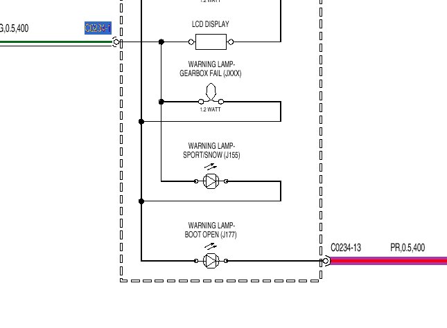

bei der Suche nach dem Öldruckschalteranschluß sind mir am Stecker der Tachoeinheit zwei Anschlüsse aufgefallen, die bei mir nicht belegt sind.
Einer ist weiss-grün und geht an LCD-Display und zwei warning lamps. Was'n das? Ist das beim Quickstep belegt?
Der andere ist schwarz-rot, den finde ich aber gar nicht.....
Any idea?

weiss-grün habe ich gefunden, aber schlau werde ich daraus nicht :-)
Schneebetriebsart (nur Japan)
Die Kontrolleuchte für Schneeschaltung (C0234) wird durch ein PDM-Signal vom ECM (C0914) gesteuert, das der Instrumentenblock über ein Kabel weiß/grün empfängt. Dieses Signal steuert auch die Schaltstufenanzeige im im Kilometerzähler und die Getriebewarnleuchte.
Getriebestörung (nur Modelle mit EM-SLG)
Die Getriebewarnleuchte wird durch ein PDM-Signal vom ECM (C0914) gesteuert, das der Instrumentenblock (C0234) über ein Kabel weiß/grün empfängt. Dieses Signal steuert auch
die Schaltstufenanzeige im im Kilometerzähler. Bei japanischen Fahrzeugen mit EM-CVT steuert das Signal außerdem die Kontrolleuchte für Schneeschaltung.
Was'n eine Schneeschaltung? Wie sieht das PDM aus?

schneeschaltung ist quasi beim automatik normal und sport oder schnee und sport oder schnee und normal oder... hat jeder hersteller eine andere bezeichnung für...
