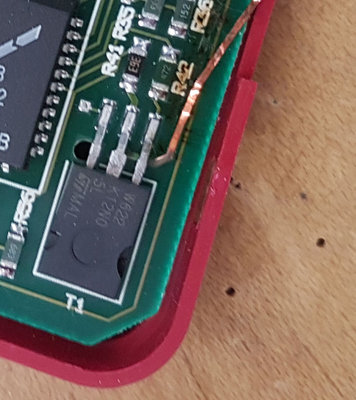

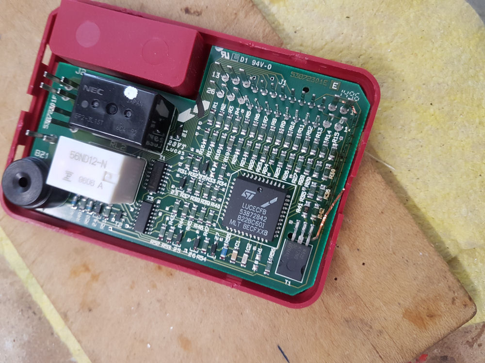

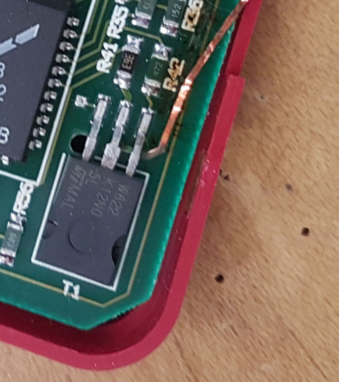

Ist das ein bekanntes Problem ? Birnen hab ich alle Kontrolliert und die entsprechen den Vorgaben MG Rover .

Du kriegts aber auch alles kaputt ? 8-)
Das ist in jedem Ball die Leiterbahn, Pin 2 vom MFU Stecker. Der müßte für was größeres zuständig sein.
Draht-Farbe könnte Lila-Rot sein ?
Keine Ahnung was der dreibeinige Halbleiter da tut, könnte auch ein Spannungsregler sein ?
http://www.mgfcar.de/MFU/
Es könnte die Plusleitung sein:
http://www.mgfcar.de/schedules/sb2.jpg (PR = Pink-Red)
Will mich da aber nicht zu weit aus dem Fenster lehnen.
Kannst du lesen, abschreiben was auf dem Dreibein-IC draufsteht ?

Das Teil liegt bei meinem Vater aber hab das Originalbild in groß da

Egal, das mit dem Spannungsregler ist nicht haltbar. Der mittlere Pin ist da eigentlich immer Masse und nicht plus :-/
IC ist in jedem Fall ein Standard Teil von ST http://www.st.com/
Hier SGS Thomson
ST K12N0 5L N - CHANNEL ENHANCEMENT MODE LOW THRESHOLD POWER MOS TRANSISTOR

Interessant, dass nur die eine Bahn weg ist.
Von der Schaltung her ist üblicherweise am mittlerem Anschluß die Last dran. Der Transistor schaltet diese gegen Masse (Anschluss 3, rechter Anschluß).
Der Transistor ist ausgelegt für ~12A, gepulsed bis 48A - ohne Kühleinrichtung würde ich dem eher 4-5A als Leistung zumuten.
OK - das erklärt, warum eher die Bahn weg ist, als der Transistor. Evtl. gibt es mehrere Masseanschlüsse.
Wie sieht denn die Rückseite der Platine aus?
Schau' Dir mal an, wo der MFU Anschluß hingeht - da wird wohl ein Kurzer sein.

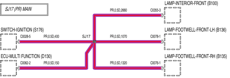

Nach meinem Plan für Modell 2001 geht der (C0062-2) zu den Innenbeleuchtungen, Fußlampen und Zündschalter-Ring.
MFU-C0062-Pin2.png [ 54.21 KiB | 27767-mal betrachtet ]

Was mir noch eingefallen ist, dass kann kein 'normaler' Kurzer sein, sondern wenn meine Sicht richtig ist, dann ist entweder eine viel zu große Last angeschlossen (60W aufwärts) oder der Kurze geht nach Plus

Saft kommt von FUSE12, C0585-17, Kabelfarbe P, praktischerweise nicht aufgeführt unter Farbkodes - Pink scheint mir *zu* nahe zu liegen,
