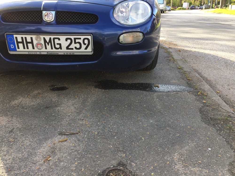

So, es war ein paar Stunden trocken, und ich konnte das gute Stück warmfahren, anbei das Ergebnis.
Was mich irritiert, das Wasser, das runterleckt ist kalt, es kommt nicht aus der Entlüftungsschraube am Kühler.

Schnakel hat geschrieben:
Plastikschraube am Kühler? Kühlwasserrohre Unterboden gammeln immer an den Haltern vorne
Sind schon die Edelstahlrohre, Entlüftungsschraube auch nicht, aber Kühler scheint schon eine gute Adresse zu sein.

hein hat geschrieben:
Bei meinem sah es mal so ähnlich aus. Der Anschlußstutzen am Kühler war leicht angebrochen und somit undicht...
