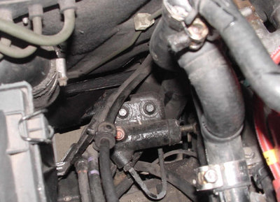

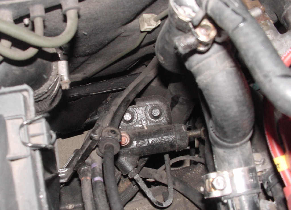

Schau als erstes einmal, ob der Nehmerzylinder feucht ist, also die Dichtung den Geist aufgegeben hat. Das ist ein typisches Problem. Der Zylinder sitzt auf dem Getriebe etwas zur Vorderseite (in Fahrtrichtung) hin. Kommst du dran, wenn du das Gitter hinten rausnimmst und den Ansaugschlauch zwischen Luftfilter und DK rausnimmst. So sieht das von oben aus:
nehmerzylinder.JPG [ 73.3 KiB | 14210-mal betrachtet ]
Rechts an der Stange zum Ausrückhebel ist eine Gummikappe dran, die mal runterpulen und dann fühlen, ob es darunter feucht ist. In dem Fall heißt es, Nehmerzylinder ausbauen, zerlegen, reinigen, mit neuem Dichtungskit wieder zusammenbauen.
Wenn es da trocken ist, dann würde ich als nächstes die Kupplungsflüssigkeit wechseln. 0,5 Liter DOT 4 reicht völlig aus. Vorne immer schön nachkippen und hinten wie an der Bremse immer schön Entlüftungsschraube auf- und zudrehen. Kupplungspedal kann man beim Linkslenker gut mit nem langen Plastikrohr o.ä. drücken, dann geht das auch im Ein-Mann-Betrieb. Immer gut drauf achten, dass der Behälter vorn nicht leer läuft. Neue Kupplungsflüssigkeit wirkt Wunder, du denkst, du hast ein neues Auto.
