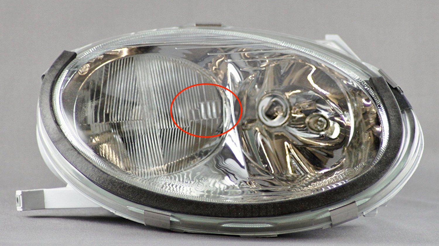

Wenn es die originalen Kennzeichen sind und das Fahrzeug EZ 1998 hat, dann müssten die übrigens mit R oder S beginnen, gefolgt von 1-3 Ziffern und drei weiteren Buchstaben.
Pfeile auf den Scheinwerfern? Ich würde mich nichtmal auf die Teilenummer verlassen, weil einige mit anderen Streuscheiben umgebaut wurden. Das einzige was wirklich was sagt, sind eben die Streuscheiben. Wenn die kleine Ecke mit den breiteren Linien zur linken Seite zeigt, sind das LHD-Scheinwerfer:
Scheinwerfer_MGF_LHD.jpg [ 234.88 KiB | 14602-mal betrachtet ]
Steht denn auf der Hydragasrechnung kein Name und/oder Kennzeichen? Das sollte bei einer ordentlichen Werkstatt doch so sein.

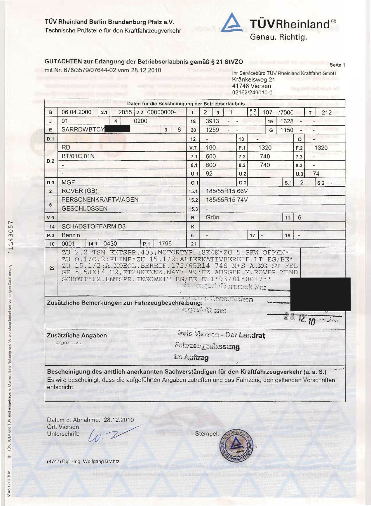

Hier in Deutschland brauchst du schließlich noch eine neue HU und ein Dokument vom TÜV/Dekra, das sich “Gutachten zur Erlangung der Betriebserlaubnis nach §21 StVZO” (Datenblatt) nennt. Kriegt man i.d.R. günstig zur HU dazu, wenn man nett fragt:
_datenblatt.jpg [ 679.76 KiB | 14602-mal betrachtet ]
Zur Zulassung in DE brauchst du dann die englischen Papiere und Kennzeichen, den Nachweis über die HU, das obige Datenblatt … und einen von beiden Seiten unterschriebenen Kaufvertrag über das Fahrzeug, wo alle Daten (Kennzeichen, VIN, Adressen von Käufer und Verkäufer) drinstehen müssen. Am besten zweisprachig.
Summa summarum kann die Karre derzeit nur noch als Teileträger zum Schlachten bewertet werden. Dann darf der auf keinen Fall mehr als 500 Euro kosten. Bei Mängeln (Lack hat du schon geschrieben, wie sehen Dach, Heckscheibe und Innenteile aus? Technik??) auch weniger.
