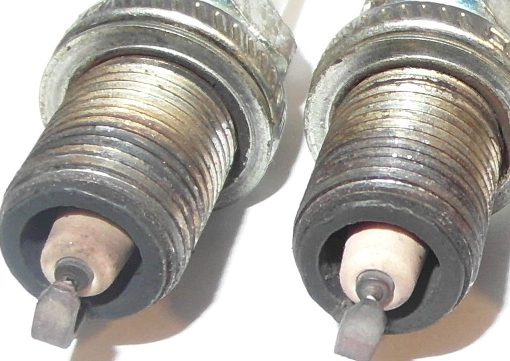

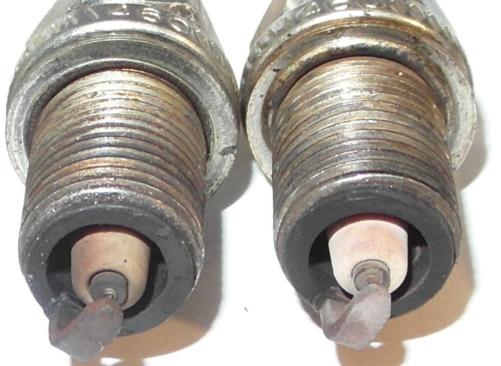

Zündkerzen sind raus, keine ist nass, alle sehen halbwegs gleich aus.
1+3 (1 beim Öleinfüllstutzen) sehen etwas dunkler aus, aber nicht viel, das mag auf eine der Zündspulen hinweisen.
Dateikommentar: Zuendkerzen MGf trophy 160 MK2 nach stottern und Motorwarnlampe intermettierend blinkern.
Rechts, Kerzen 3+4 (vom Ölstutzen aus gezählt)
Links, Kerzen 1+2 (vom Ölstutzen aus gezählt)

Sa 13. Mai 2017, 17:46

1+3 sind jeweils die Kerzen an den Zündkabeln.

Die jeweils rechten Kerzen auf den beiden Bildern sehen imho sehr weiß aus. Werden/wurden die zu heiß? Es hieß früher immer, rehbraun (etwa wie die jeweils linken) sei das richtige,

Leider habe ich keine Bilder von Kerzen gefunden, bei enen der MGf in einwandfreiem (Wartungs-)Zustand war.
Lediglich das hier habe ich gefunden: http://www.fette-vette.de/files/Kerzen_luegen_nicht.pdf
Danach sehen die alle noch ganz gut aus....
