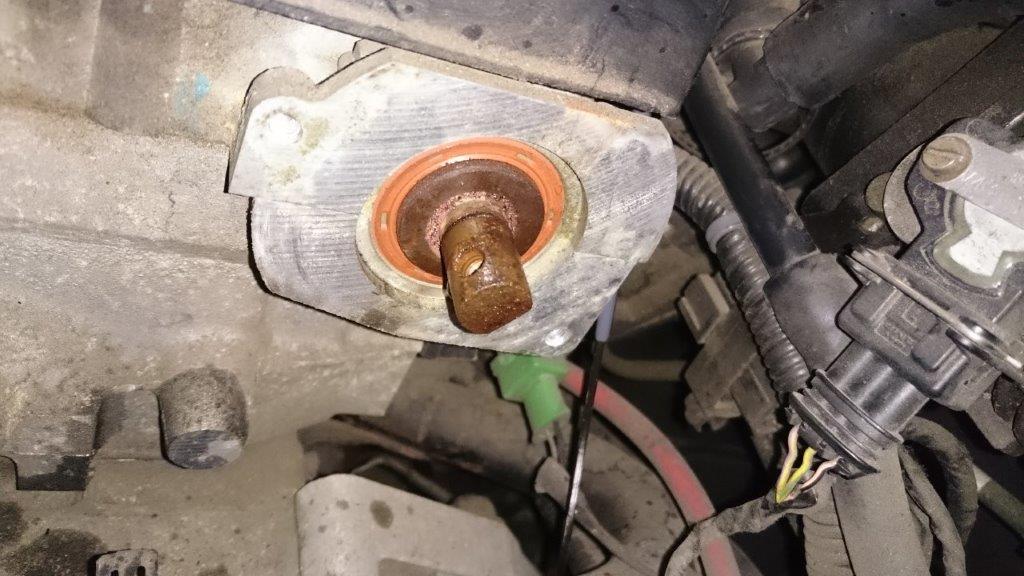

Mal eine "blöde" Frage: Wie geht der Verteilerläufer ab?
Meiner sitzt bombenfest. Ist der mit einer Feder nur aufgeklickt? Oder geschraubt?

Der ist auf die Nockenwelle gesteckt und dann quer durch mit einer Schraube gesichert.

Wenn man lang genug spielt braucht man die Schraube nicht mehr zu lösen und man hat den mitnehmer der in der nockenwelle steckt in der Hand :mrgreen:

Wenn die Schraube raus ist, und der Finger nicht runterkommt, dann ist der festgerostet.
Hatte ich auch kürzlich.
Ordentlich mit WD40 einsiffen und ziehen lassen.
Wie Peter schon andeutete, Gewalt anwenden kann grösseren Schaden anrichten.
Also ruhig bleiben, WD40 verwenden :mrgreen:

Danke!
Gewalt zahlt sich nicht aus. Doch wo hört Krafteinwirkung auf und wo fängt Gewalt an? Da ist das Foto echt hilfreich!!! :up:
