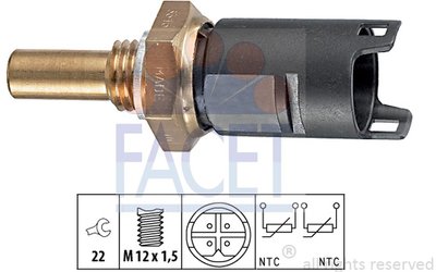

MEK100160.jpg [ 57.99 KiB | 7210-mal betrachtet ]
MEK100160 hat ein Gehäuse mit zwei unabhängigen, massefreien Sensoren (siehe Schaltplan oben).
Sensor 1: Blaues (Pin 3) und grün-orangenes Kabel (Pin 4) sind für die ECU (bleibt massefrei).
Sensor 2: Braun-blau (Pin 1) geht zur Anzeige, schwarz (Pin 2) stellt dafür den Massekontakt her.

Pscan hat den Öltempsensor als defekt gemeldet und ich hatte gehofft es gäbe noch einen zweiten am Block.
Das wird ein Spaß den zu wechseln, da er in einem Adapter verbaut ist wegen der Geber für die Zusatzinstrumente.
Bei meinem Teilehändler wird MEK100160 als Wassertemperaturgeber aufgeführt. :konfus:
