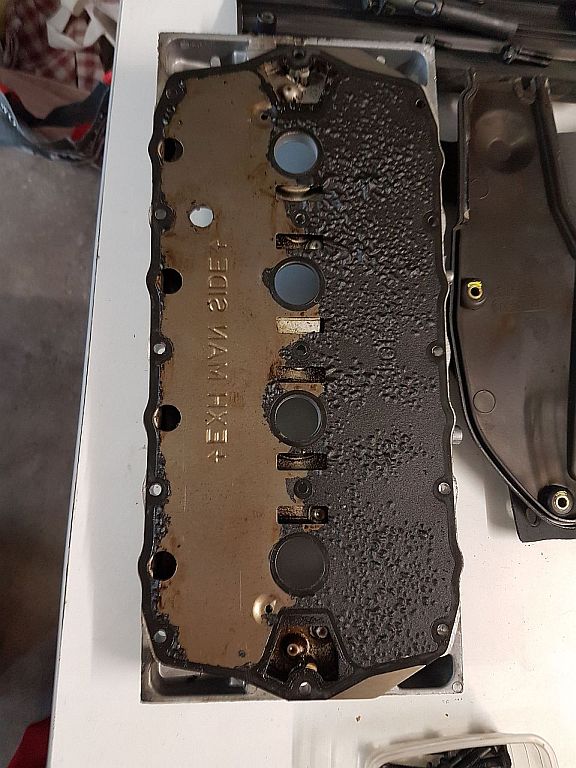

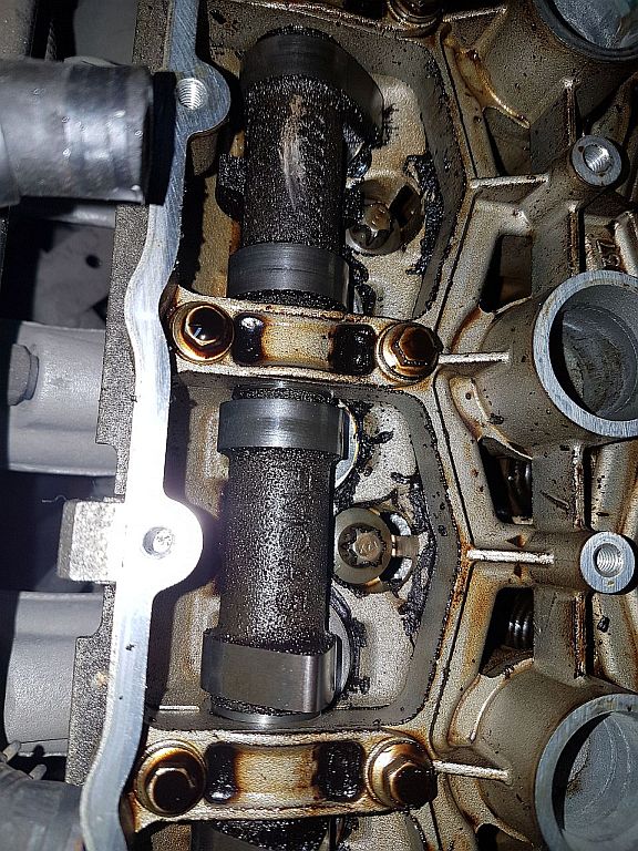

In meiner Werkstatt angekommen, habe ich mich auf Fehlersuche begeben. Der Motor ist wirlich fest. Nicht nur Wassereinbruch im Zylinder oder ähnlicher Unbill. Ich habe den Motor noch nicht komplett geöffnet, so dass ich nicht weiss, ob nun Kolben oder Kurbelwelle (oder beides) festgegangen sind.
Eine erste kleine Analyse zeigt, dass der Vorbesitzer den Wagen immer wieder so heiss gefahren hat, dass sich die Beschichtung der Ventildeckeldichtung auslassseitig komplett abgelöst und als honigartige Klebemasse auf den Nockenwellen, Hydrostößeln und Ölkanälen verteilte.
Schöne Sauerei.
Zusätzlich zur ständigen Überhitzung hat die Masse vermutlich auch die Ölkanäle verklebt. Ergebnis ist nun, dass nun entweder die Kurbelwelle und deren Lagerschalen fratze sind, zumindest aber ein Kolben gefressen hat und nun keine Lust mehr hat.
Liebe Jungs und Mädelz vergesst vor lauter Putzen und "tuning" also nicht das geliebte Motörchen. Denn ein Auto das nicht fährt, ist sein Geld tatsächlich nicht wert :-)
Was auch immer den Motor wieder zum Leben erwecken wird, möchte sicherlich saubere Ölkanäle. Wenn jemand einen Tipp für mich hat, wie man diese, ohne im Besitz einer Teile Waschmaschine zu sein, sauber bekommt, gerne her damit.

Wenn der wirklich so heiß geworden ist, wie anhand der Bilder zu vermuten ist, dann kannst du den Kopf vermutlich eh wegwerfen, der dürfte dann weich geworden sein. Da wäre dann jede Minute Reinigungsarbeit verschwendet. Ich würde ansonsten einfach mal in Serviceposition den Zahnriemen abnehmen/aufschneiden und versuchen, die Nockenwellen zu drehen. Wenn die fest sind, dann ist der Kopf eh für die Tonne. In dem Fall dann auch leicht an der Kurbelwelle drehen, so 30° in jeder Richtung von der Serviceposition aus sind unproblematisch, da stößt oben noch nix an. Dann wäre zumindest der Block noch zu retten.
Das wird eine passende Prüfung herausfinden. Wegwerfen muss man ihn deshalb nicht. Köpfe kann man härten lassen.
Das wird sich auch noch zeigen :)
Die KW lässt sich nicht mehr drehen. Daher vermute ich, wie geschrieben, Klemmer/Fresser oder Lagerschaden.
Das ist auch nicht wirklich Thema meines Threads, sondern ob es Mittelchen gibt, die die teerartige Masse ohne mechanische Kraft entfernen können. Der Motorüberholer meines geringsten Misstrauens kann das sicherlich auch, kostet aber wieder (viel).
