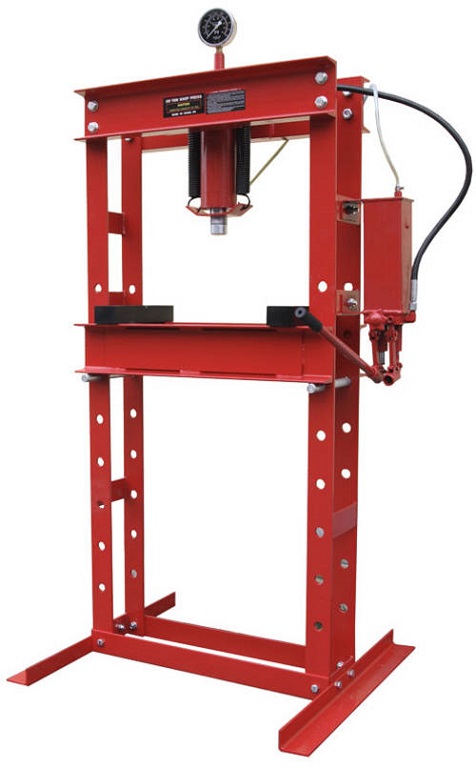

Tja, Radlager würde ich schon mal ausbauen. Braucht man da erfahrungsgemäß wirklich so eine Superpresse? Oder tut's auch eine 6- bzw. 12t-Presse?

Mein erstes Radlager vorne habe ich mit einem Holzspalter ausgepresst. War nicht soo lustig.
Das Zweite mit einer Presse in einer Autowerkstatt, die Werkzeuge (sprich Adapter fürs Lager) dazu habe ich auf einer Drehbank selbst angefertigt, war super easy.
Also:
Diese Presse reicht:

.... Braucht man da erfahrungsgemäß wirklich so eine Superpresse? Oder tut's auch eine 6- bzw. 12t-Presse?
Probiere es einfach mal aus, vielleicht geht es, vielleicht platzt die Presse.
Mein Fachmann war überrascht, dass das Lager erst bei 18,5 t sich löste.

War tatsächlich das Radlager. Hab' mir erstmal richtiges Werkzeug gekauft zum Lösen der Mutter (3/4 Zoll-Nuss und Gleitgriff, 1,50m Stahlrohr hatte ich sowieso im Schuppen). Dann alle Schrauben und Gewinde mit Rostlöser behandelt, ging alles einigermaßen gut raus. In der Werkstatt meines Vertrauens für 20 Euer das Radlager raus- und wieder reinpressen lassen (mit einer 15-Tonnen-Presse). Jetzt den Radträger etwas abgebürstet, mit Rostumwandler eingepinselt. Wird noch etwas neu lackiert (für die Optik), dann kann der Kram wieder rein und die MG wieder auf die Straße, wo sie im Sommer ja auch hingehört 8-) .
