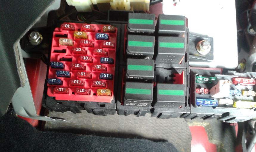

Danke für die Tipps, ich hattt zuvor keine Tippfunktion Mein TF115 scheint wirklich kein Steuergerät zu haben. Ich habe das Relais 1 (oben links) schon ausgebaut und geprüft, geht einwandfrei. Die beiden Sicherungen in der linken Reihe sind auch O.K. Ich hatte schon die Taster ausgebaut un getauscht, keine Verbesserung.
Gibt es sonst noch was zu beachten?

@xpower ...  wat nu ? Hat der Hobel doch so'n neues MFU ( bzw SCU ) wo die Relais so schnell sterben ? (Mittelkonsole unterm Radio, wenn ich nicht irre) @MG Joli da gucken http://www.mgf.ultimatemg.com/group2/DI ... mobiliser/Es gibt in D und UK Leute die die Dinger reparieren können.

nu ist das schon ein später 4d der schon die pektron hat und wo er die relais umlöten darf http://www.technozen-electronics.co.uk staune ja das die da das Steuergerät weggelassen haben... was hast du für die WFS für eine Fernbedienung ??

Ich versehte nur Bahnhof Ist etwa die silberne Einheit unterm Radio (YWC001540) schuld? Beim Betätigen des Senken Tasters klackt es, beim betätigen des heben Tasters tut sich nichts

Mein 135er hatte das selbe, hoch geht nach dem 1000Ten drücken genau 1 mal. War die MFU, ja. Wurde 2004 noch auf Garantie getauscht..

Sven hat geschrieben: Mein 135er hatte das selbe, hoch geht nach dem 1000Ten drücken genau 1 mal. War die MFU, ja. Wurde 2004 noch auf Garantie getauscht.. der hier hat aber keine MFU sondern eine SCU

MGjoli hat geschrieben: Danke soweit, ich habe mal 5 Ersatzrelais und den Torx bestellt. Gibt es beim Austausch etwas besonderes zu beachten? ein Relais hätte es zur not auch getan  Fensterheber ist das in der Mitte... vielleicht ja auch nur eine kalte Lötstelle...
