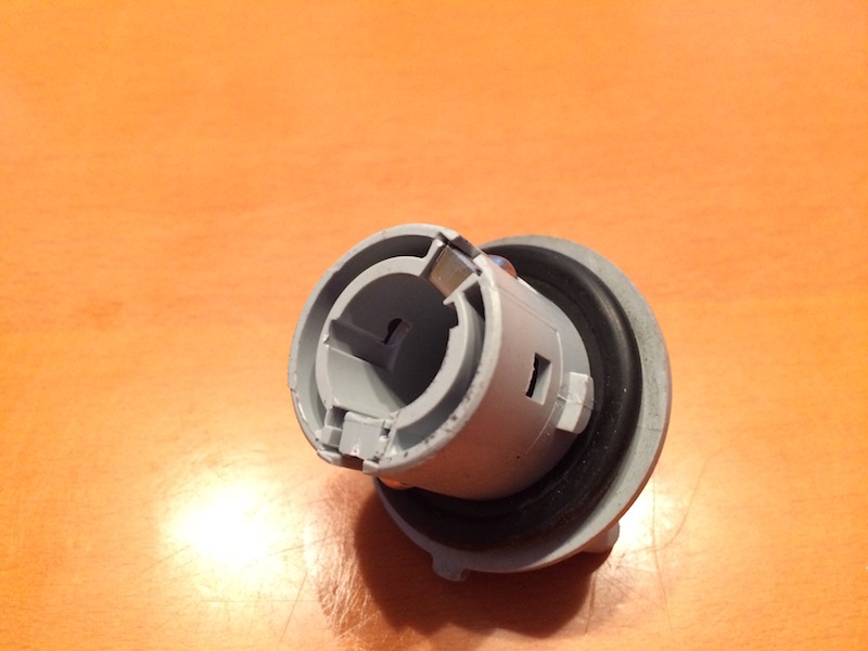

Ich habe gerade unseren MGF auf die TF Front umgebaut. Leider scheint eine Blinkerfassung defekt zu sein, auch wenn das kaum vorstellbar ist.
Aber beim Tausch von rechts auf links funktioniert der Blinker problemlos. Die defekte Fassung hat wohl irgendwie einen Wackler, da sie auch schon kurz funktionierte und dann beim nächsten Start den Dienst wieder quittierte.
Wo bekomme ich denn eine neue bzw, gebrauchte Fassung her?
Danke für die Hilfe!
Gruß Sven

Meinst du den hier?
IMG_9359.jpg [ 90.04 KiB | 6749-mal betrachtet ]
Melde dich einfach per PN.

Ich hatte dieses "Problem" bei meinem amaranth-farbenene MGF auch, als ich prophylaktisch eine neue Lampe von Phillips eingesetzt habe. Habe dann wieder die Lampe genommen, die ursprünglich drin war. Dann war das Thema erledigt. Mein Eindruck ist, dass es da gewisse Fertigungstoleranzen bei den Glühbirnen gibt.

Ich habe heute die neue Fassung eingebaut und er funktioniert tadellos.
Evtl lag es wirklich daran, dass eine der drei Nasen abgebrochen war. Der Eindruck war trotzdem, dass die Fassung ohne zu wackeln sitzt.
Egal wie...er blinkt :up:
