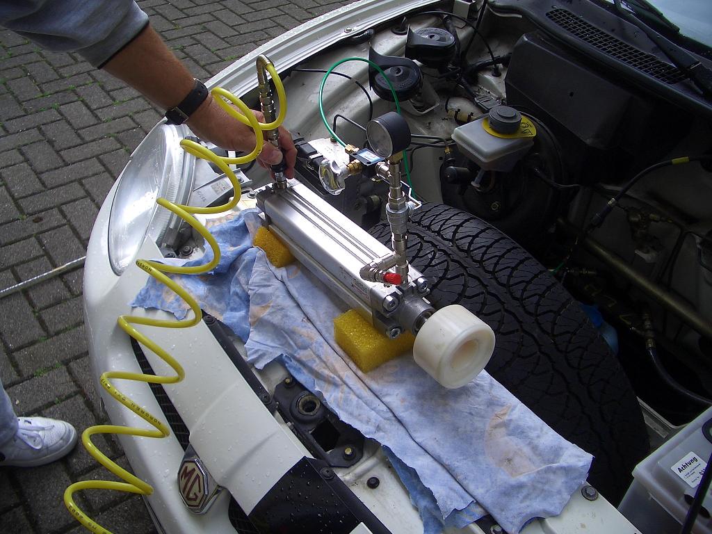

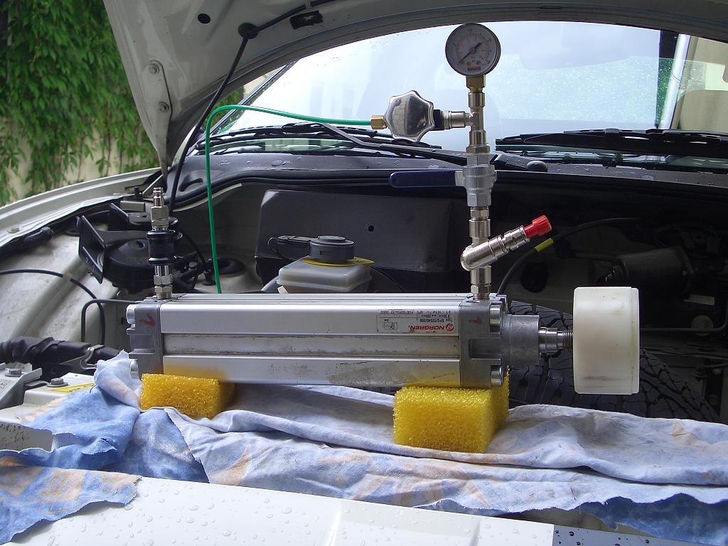

Jetzt haben mein Nachbar und ich bei etlichen Bierchen folgende Pumpe auf die Beine gestellt. Sie arbeitet mit Luftdruck aus einem Industriekompressor mit ca. 30 bar und Druckminderer, so das der Druck in der Pumpe immer nur ein wenig höher ist wie im System. Das Fluid wird in der viereckigen Zylinder gefüllt und dann mit Luftdruck ins Auto. Dies geht nur mit einem Kompressor der die Leistung bringt, ein normaler "Haushaltskompressor" bringt ca. 8 Bar mit Booster kurzfristig 16 Bar, deswegen braucht man da einen mit richtig Bums. Über kurz oder lang werden wir wieder auf eine Handpumpe umbauen, da es etwas unpraktikabel ist ständig einen Industriekompressor mit rumzuschleppen um einen F aufzupumpen.

Hauptsache *es* pumpt :)
Mit dem fetten DW Zylinder kannste eigentlich auch ganz gut evakuieren.
System über ein Rückschlagventil an den vorderen Anschluß des DW Zylinders anklemmen das ganze *von Hand* zusammendrücken ... macht nach etlichen Hüben genug Unterdruck.

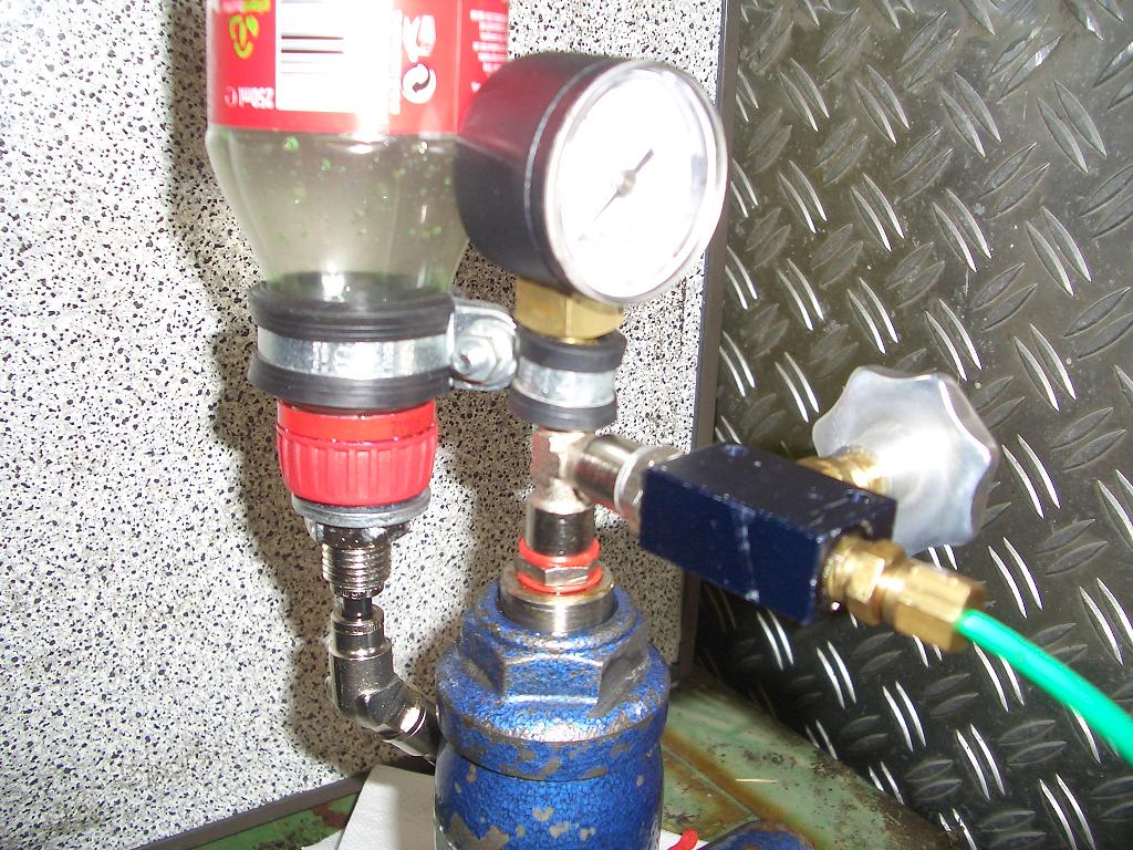

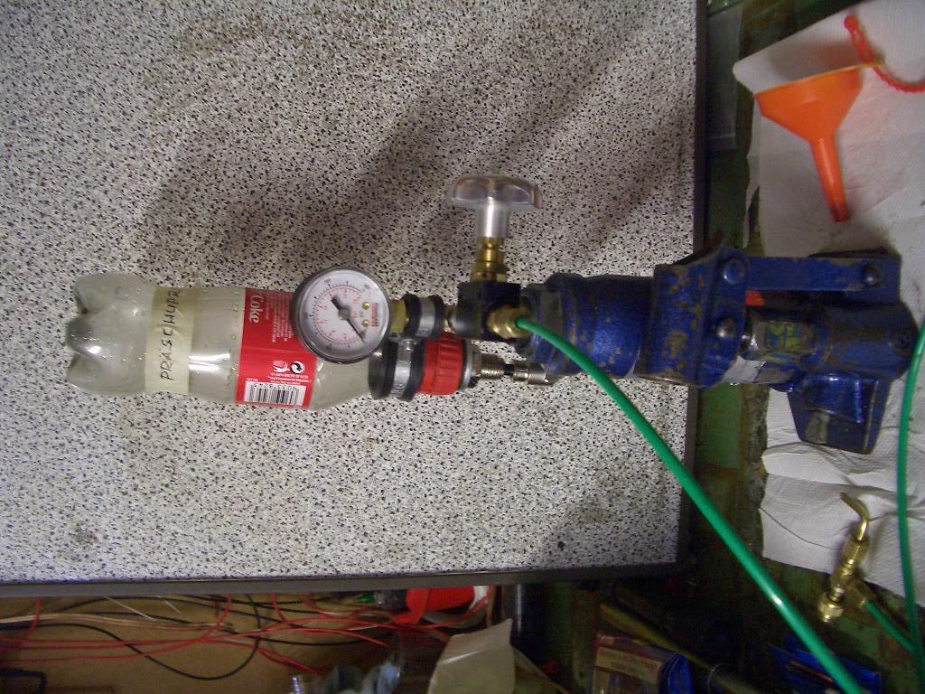

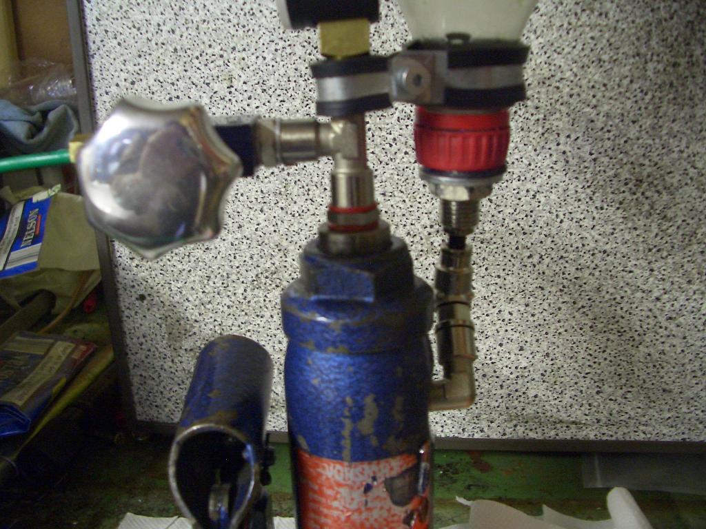

So, wir waren wieder fleißig in Garage und Keller. Nach dem "Hochdruckmonster" mußte was praktikabeleres her. Also, die Pumpe wieder komplett zerlegt und überlegt was wir nehmen, von Fettpressen hatte ich die Nase voll. So mußte dann ein normaler 2 to Hydraulikwagenheber aus dem Fundus dran glauben. Vorteilhaft war, daß dieser zum schrauben war. Öl raus und erstmal zerlegt, der Kolben ließ sich nur mit roher (bzw. heißer) Gewalt überreden sein bisheriges Tätigkeitsfeld zu verlassen. Dann den Kolben oben abgeflext, sauber gefeilt und ein Loch rein gebohrt (dabei waren dann 2 Bohrer hin), anschließend ein 1/8 Gewinde reingeschnitten. Anschließend den Kolben in die Laufbuchse eingeschweißt bzw. nur gepunktet, da war dann der Kardinalfehler. Nun den ganzen Druckkrempel verbaut, in die Öleinfüllöffnung ein Gewinde geschnitten und mittels einer holländischen 250 ml Cola Flasche ein Reservoir drangefummelt. Ab zum MG, angeschlossen und es pumpte nix. Es ging nichts rein. Abgebaut, wieder in den Keller an die Werkbank, ein paar Kölsch und leider auch ein paar Obstler auf den Frust und mit der Fehlersuche begonnen. Fehler gefunden, der Kolben muß logischerweise dicht geschweißt werden, so das das Fluid nur durch die Mitte des Kolbens rausgedrückt wird, ab aufs Fahrrad zum Kumpel Erwin geradelt und er hat den Kolben dann Schutzgas dicht geschweißt, ich glaube da haben wir dann noch auf den Erfolg noch ein Kölsch schnell auf die Faust genommen. Zuhause wieder angekommen, alles gereinigt und Endmontage. Wieder zum MG und und und .... natürlich ging nichts. Fehlersuche, aha Rückschlag ventil verkehrt rum eingebaut. Doch dann das gute Ende, das Ding pumpt wie hulle. Es geht sowas von gut, dafür habe ich dann die Kopfschmerzen gerne in Kauf genommen.

Die war einfach gerade Griffbereit. Es sollte eine durchsichtige Pet Flasche sein welche nicht zu groß sein sollte damit das Krippchen keine Rücklage bekommt und die hatte ich noch vom letzten Familienurlaub noch im Kombi liegen.
Die Druckleitung stammt halt von der englischen Fettpressenpumpe, mal sehen wie lange sie hält.
