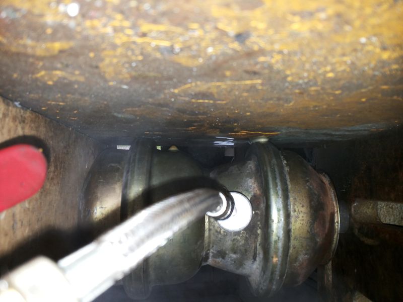

Autor:  ilro [ Mo 23. Mai 2016, 13:29 ]
Betreff des Beitrags:  Re: Hydragas, irgendwann erwischt´s jeden
Der Übeltäter ist erwischt!
Fest eingespannt und mit Adapter und Pumpe unter Druck gesetzt zeigte sich der Riss.
Das grosse Zischen
Dateikommentar: Das war der Versuchsaufbau und unter Druck zischte es gewaltig
20160523_115056.jpg [ 55.93 KiB | 8095-mal betrachtet ]
Dateikommentar: Der Riss war erst nach Demontage erkennbar
20160523_120926.jpg [ 51.83 KiB | 8095-mal betrachtet ]

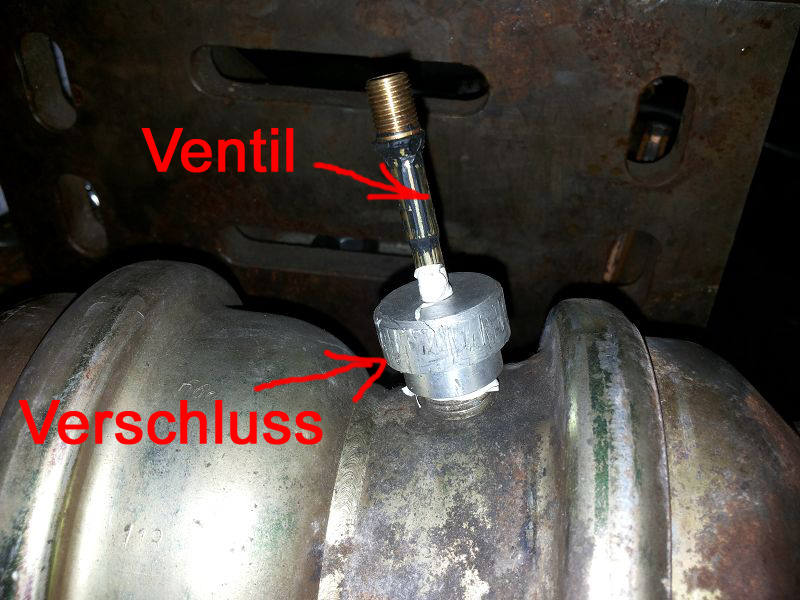

Autor:  ilro [ Mo 23. Mai 2016, 17:45 ]
Klar, mpg-files mit dem VLC-Player. 8-)
Ist eine gewagte Einspannung, aber rückbaubar.
Der Adapter hat gut funktioniert.
vorrichtung.jpg [ 186.77 KiB | 8072-mal betrachtet ]
verschluss.jpg [ 183.23 KiB | 8072-mal betrachtet ]
anordnung.jpg [ 249.04 KiB | 8072-mal betrachtet ]
Autor:  Dieter [ Mo 23. Mai 2016, 22:37 ]
LOL ... 25mm Stahlplatte ... :lol: 8-) :up:
