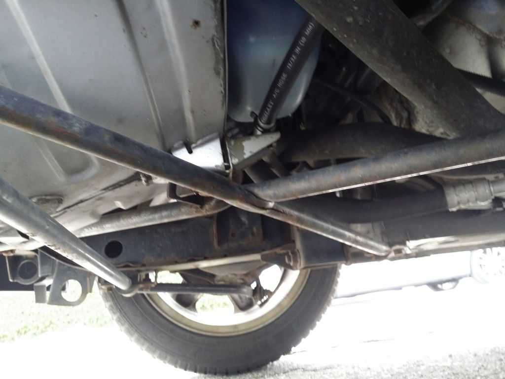

gestern beim Reifenwechsel habe ich festgestellt das ich wohl mal die Querstreben unter dem vorderen Subframe tauschen müsste.... nur finde ich im EPC nichts, bin wohl mal wieder zu doof. Kann mir mal einer sagen was für eine Teilenummer die haben?
Die sollten sich ja im Stand mit Rampen tauschen lassen?

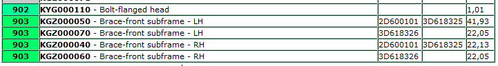

das müssten die brace - front subframe sein, die Nummern 903, hinten in der Tabelle findest Du die VINs von bis.
Findest Du im epc unter:
MG Cars | MGF - MG TF | Axles, Suspension, Drive Shafts, Wheels | Front Suspension | Sub-Frame-Front

Ok... ich hab nur Bilder angeschaut, da sind die Dinger nicht drauf. Das heißt ich bräuchte KGZ000060 und KGZ000070 wenn ich beide Tauschen will?

Achja,... und hat einer ne Ahnung mit was für Schrauben die Dinger drin sitzen? Die sind nämlich "dezent" angerostet...
Kommt auf Deine VIN an.
Ich kann Dir aber nicht sagen, wo der Unterschied bei den Versionen ist.

Ja, nein. Ich meinte Prinzipiel das ich für den kompletten Tausch 2 Teile kaufen muss. VIN ist 4D...

Schrauben?
Dreh doch mal eine raus, dann siehste was rein muss. Ich denke die alten Schrauben kann man eventl. auch wiederverwenden.
Oder von jeder in Frage kommenden Sorte mal 4 Stück bestellen, die kann man immer mal brauchen, wenn man früher oder später am Hilfsrahmen rumschrauben will oder muss.

Ich hab ja schon bammel das die Abreisen beim öffnen... irgend welche Tipps welche denn in Frage kommen könnten? 12er?

Sven, wenn Schraube *ab*, dann den Rest auch *ab* mit der Flex oder der guten alten Bügelsäge :)
Das Auto fährt auch ohne die gekreuzigten Rohre zur nächsten Bühne :mrgreen: ... machen MGF schon seit 20 Jahren 8-) :angel:
