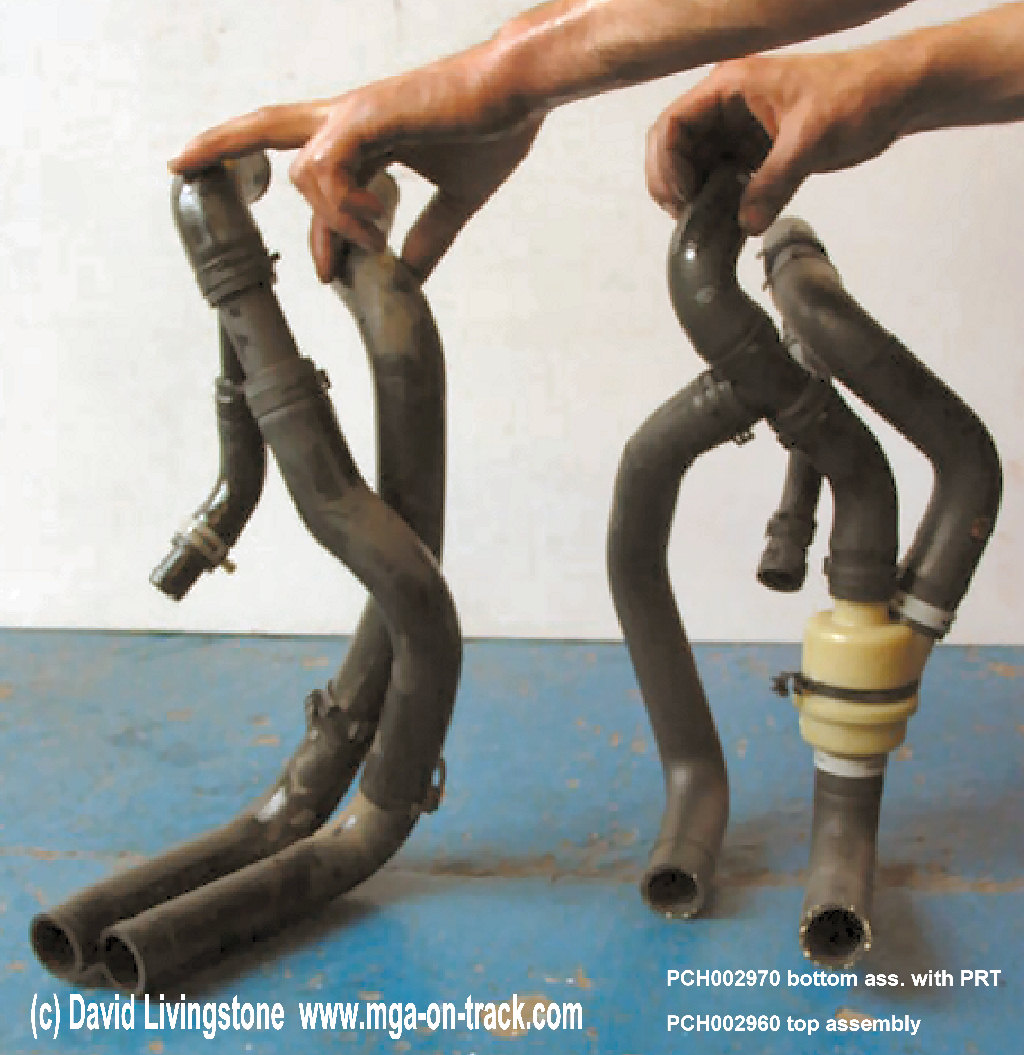

Wenn ich das richtig sehe (aber bitte nochmal genau draufgucken), sollte das Kit für den TF Stepspeed am einfachsten anzupassen sein. Du müsstest lediglich in den Schlauch, der vom Rohrgeweih zum abgewinkelten Anschluss des Thermostats läuft den vorhandenen Abzweig für die Heizung reinfriemeln (siehe Foto). Diese Anordnung läuft auch schmaler als beim Schalter, liegt also nicht so nahe am Auspuffkrümmer. Preislich auch recht interessant, wenn ich mir das hier bei Rimmer ansehe.
Das Geschläuch sollte sich gut tauschen lassen, aber viel Spaß beim Entfernen des original Thermostats unter der Alu-Ansaugbrücke. :mrgreen:
Dateikommentar: bei Dieter geklaut.

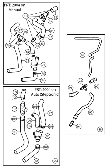

Danke schon mal für den Tipp, auf dem Bild das du eingestellt hast, sieht man einen etwas dünneren Schlauch, vermutl. der für die Heizung. Auf dem Bild bei Rimmer seh ich den nicht, hat der Stepspeed vielleicht ein anderes Heizungssystem bei den Schläuchen?

Ja, das ist beim Steppy scheint’s anders. Hab ich doch auch erwähnt:
Also so wie ich das sehe, den im Bild rechten Schlauch (bei Rimmer ist das in der Abbildung der obere) zwischen Kühlerrohr am Motor und Thermostat aufschneiden und das alte T-Stück dort einsetzen.
