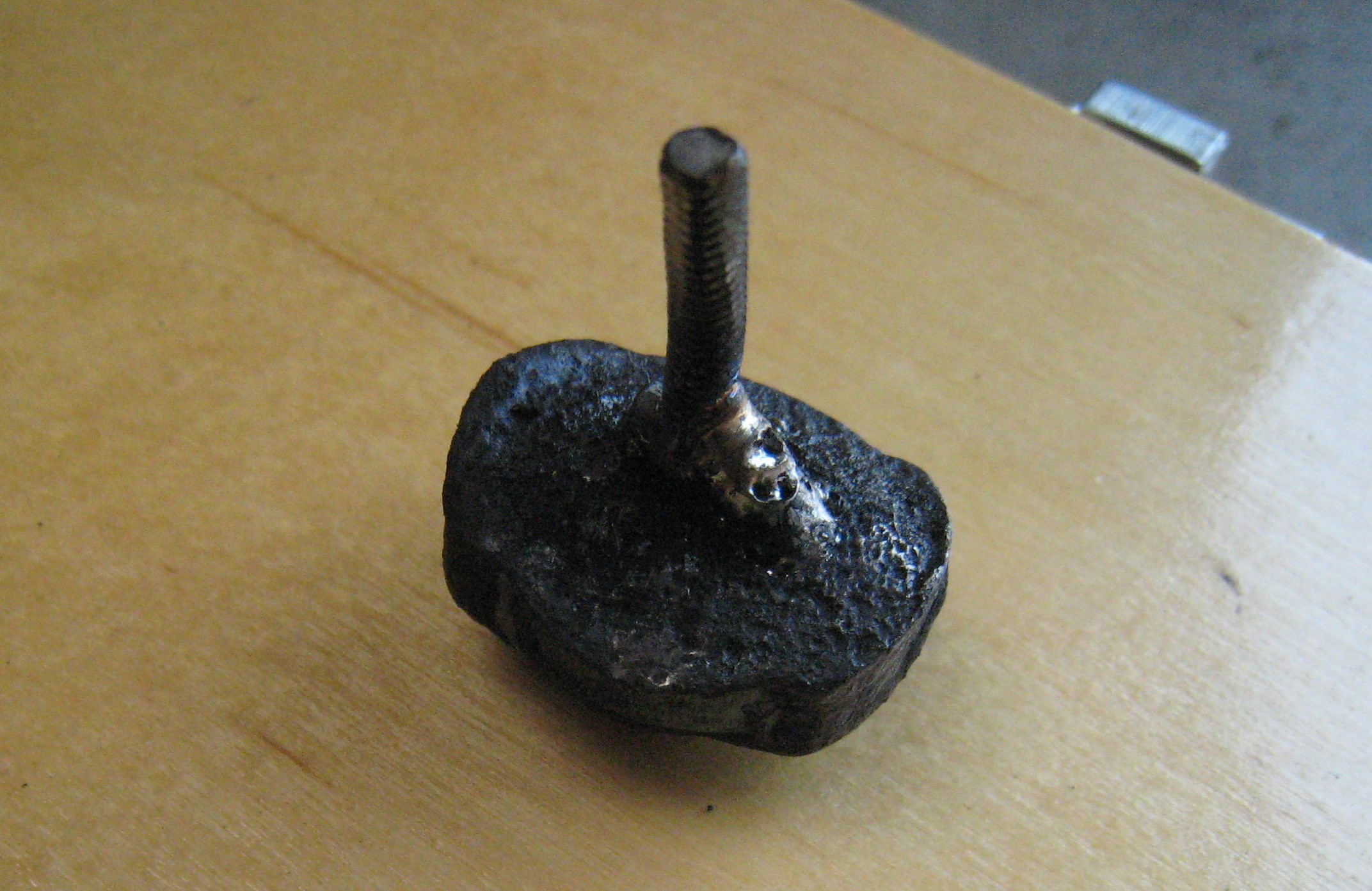

Nr 3 angegangen. 140 Ampere E-Schweissgerät angeklemmt und versucht eine Elektrode als Zugvorrichtung anzuheften.
Das ging zwar, jedoch riss die Elektrode bei geringem Kraftaufeand gleich wieder ab,
Dann Idee vom Chefmechaniker (nein, nicht von mir)
- Kleine Zylinderschraube (M5 x25 Stahl( hergeszucht und alks Elektrode in die Schweisszange reingeklipst.
- nach mehrene Flächen und Versuchen die Schraube mir dem Kopf auf der Druckplatte angeheftet
- Schweisselektrode eingespannt und den Schraubenkopf irgendwie weiter an der Druckplatte angebratzt.
Dateikommentar: Hier die angebratene M5 Schraube
IMG_7187 (2).JPG [ 803.4 KiB | 4849-mal betrachtet ]
Dann mit einer Pumpenzange wie bekloppt (erfolglos) an der Schraube rumgezerrt, die Schraube hält, aber die Druckplatte kommt nicht raus.

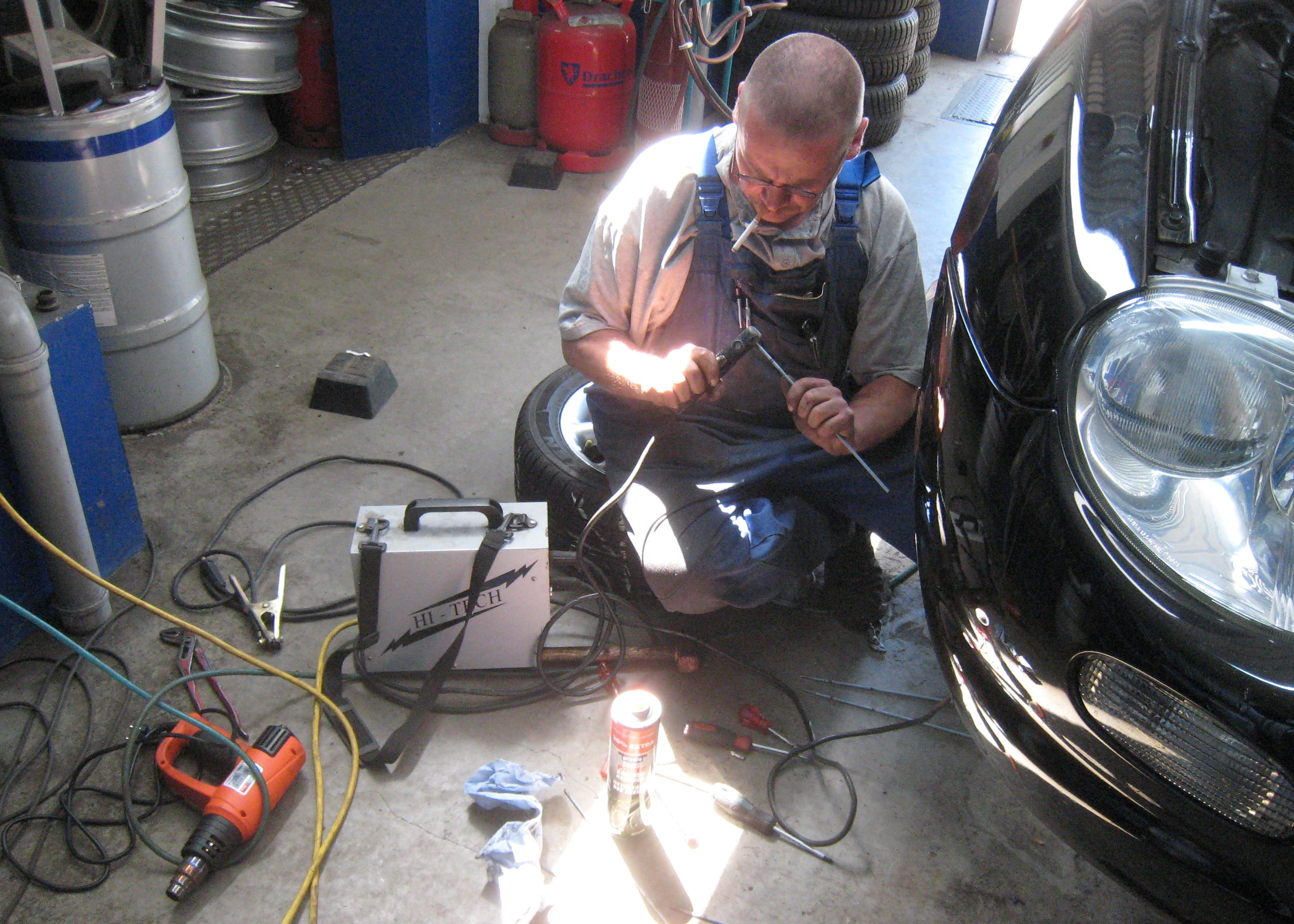

Dateikommentar: The Magic welder. Und links die besagte Heissluftpistole
IMG_7188 (2).JPG [ 1.24 MiB | 4849-mal betrachtet ]
Die Einheit wurde von einer Person mittel 12mm Nut-Feder Brett gegen die Hitze geschützt. Das Holz wird dann irgendwann schwarz, aber die Hydragaseinheit darüber bleibt kühl. Nach einiger Zeit der Erwärmung, die Schraube mit Pumpenzange wieder greifen und unter Zug setzen.
Siehe da, irgendwann macht es Knack und die Druckplatte flutscht raus :))

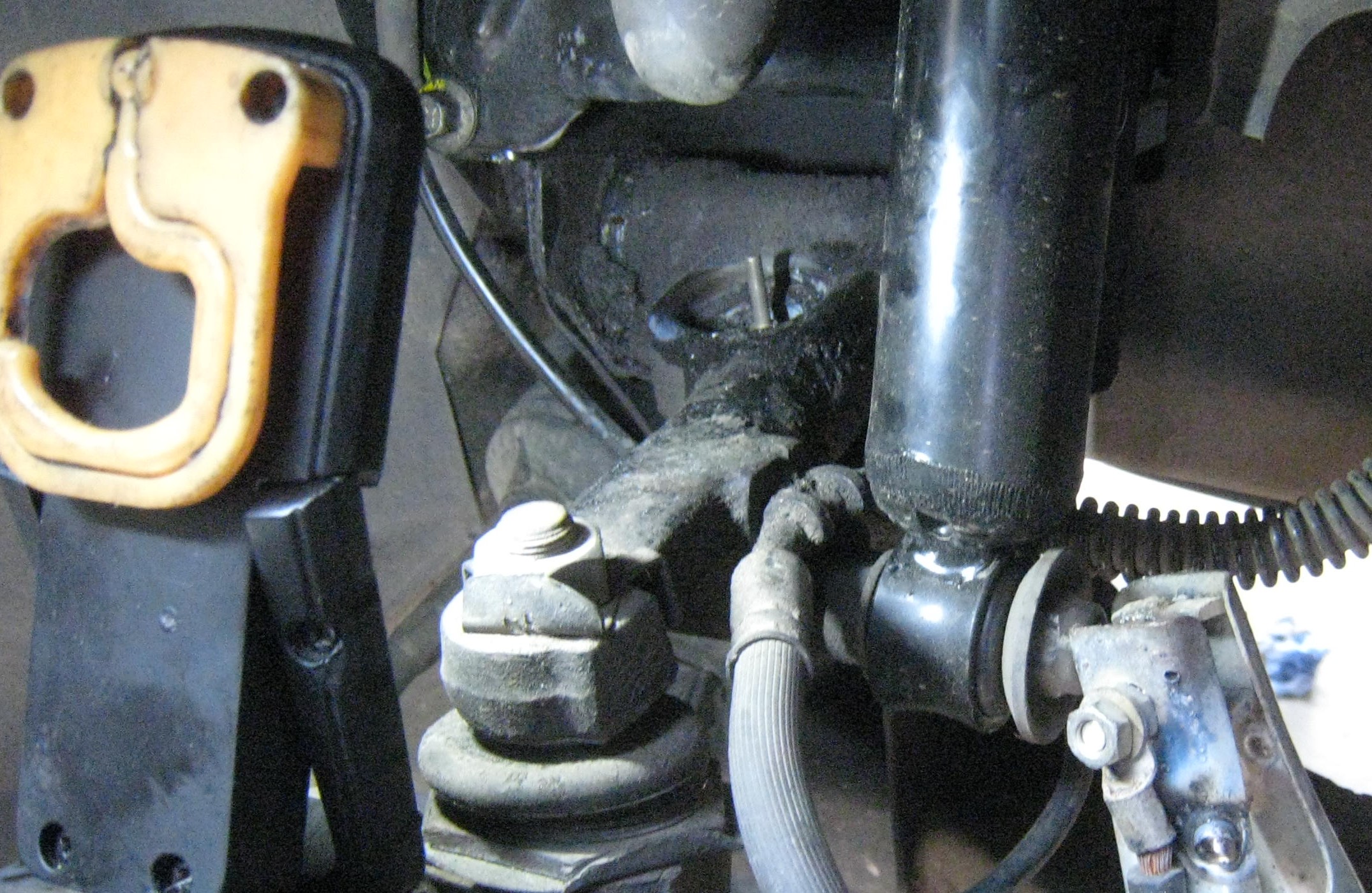

Vom Plastik und Rost bleibt einiges unten in der Fassung hängen. Da ist ein Spiegel, Schleifpapier, ein Dremel , Dreikantschaber etc gefragt um alles vorsichtig rauszupopeln. Die oberen 6mm der Zxlindrischen Fassung nicht zerkratzen ! Dort soll der O-Ring nachher abdichten !!
Empfehle als Master für die Passung ein Ersatz-Kunststoffteil wo man den O-Ring der oben abdichtet entfernt. Wenn das Teil sauber reingeht , und der Kegel unten im Oberlenker sauber ist, dann kann man davon ausgehen das der komplette Knuckle auch da reingeht unf mit O-Ring oben abdichtet.
So geht es auch.
PS Verbaut wurden 7mm gekürze Kolben, Federn und oben um gekürzte Original Knuckles + U-Scheiben. Aus Zeitmangel konnten die Staubabdeckungen der Einheiten beim Tausch der gekürzten Kolben nicht über den Mantel gezogen werden. Das geht nur wenn man die Haltebleche der Einheiten nochmal entfernt. (Wird nachgeholt)
Zum Zusammenbau dann gutes wasserfestes Fett verwenden. Das Plastikteil muss gut ohne Abstand auf dem oberen Arm aufliegen. Falls nicht ist evtl zuviel Fett eingefüllt worden oder es muß nachgearbeitet werden. von allein rutscht das Teil nicht in Position.

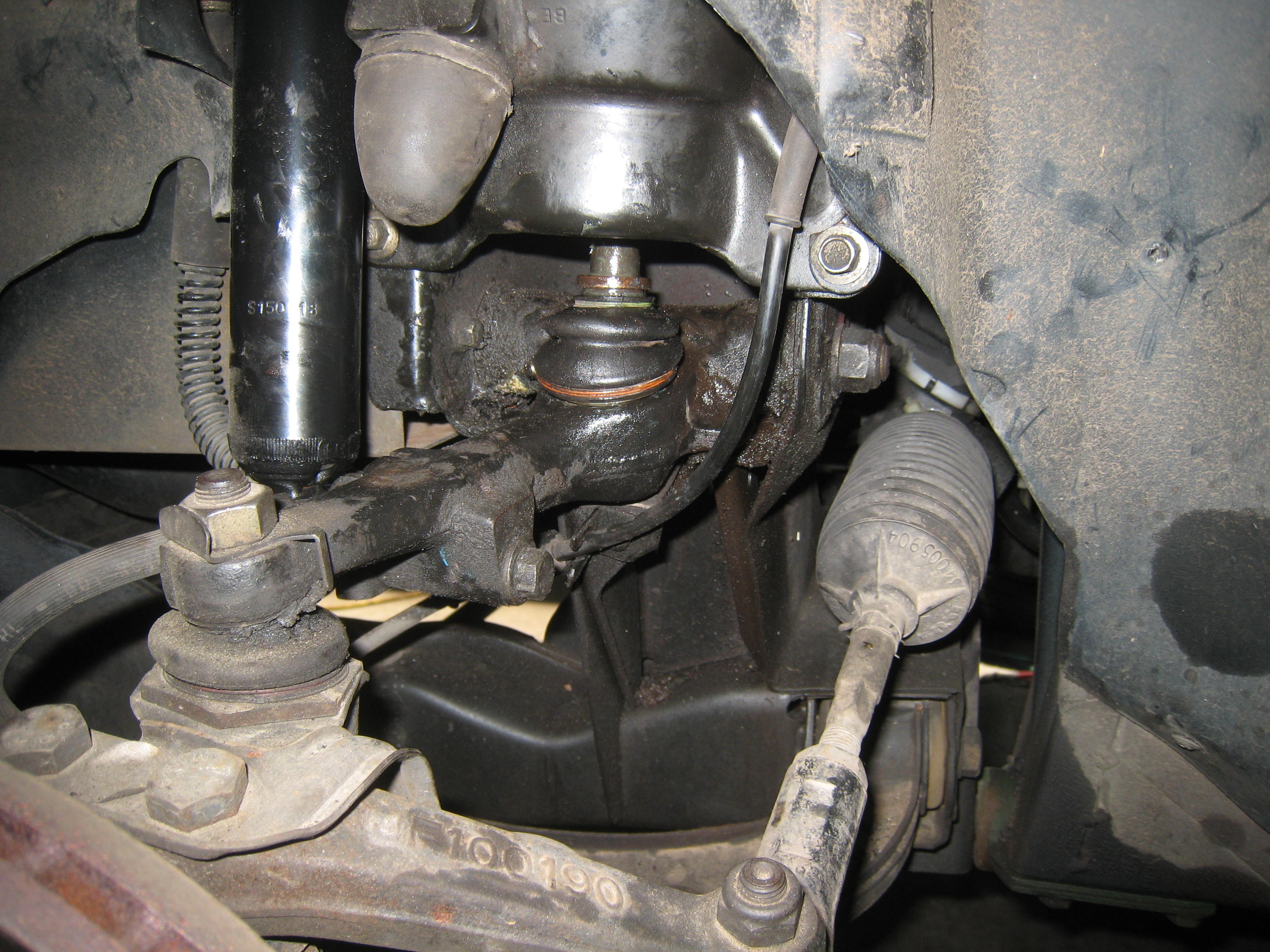

Dateikommentar: Eingesetzter Knuckle (Kolben der Einheit mittels Vakuum hochgezogen)
IMG_7186.JPG [ 971.08 KiB | 4849-mal betrachtet ]

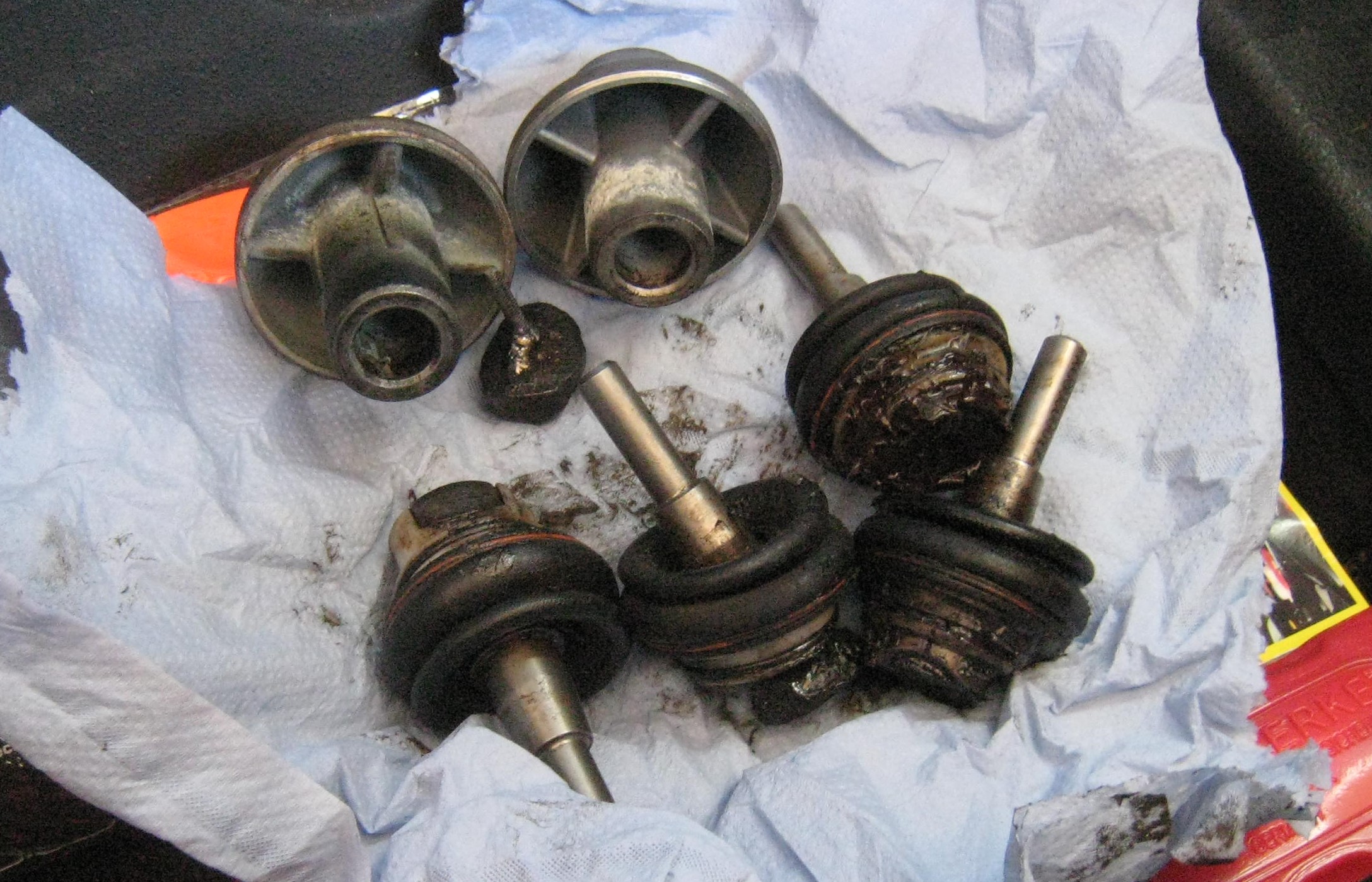

Dateikommentar: Ein Plastikteil war noch heil. Original Rover-Deutschland Kit
IMG_7185 (2).JPG [ 713.48 KiB | 4849-mal betrachtet ]
