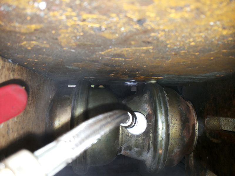

Der Übeltäter ist erwischt!
Fest eingespannt und mit Adapter und Pumpe unter Druck gesetzt zeigte sich der Riss.
Das grosse Zischen
Dateikommentar: Das war der Versuchsaufbau und unter Druck zischte es gewaltig
20160523_115056.jpg [ 55.93 KiB | 7913-mal betrachtet ]
Dateikommentar: Der Riss war erst nach Demontage erkennbar
20160523_120926.jpg [ 51.83 KiB | 7913-mal betrachtet ]

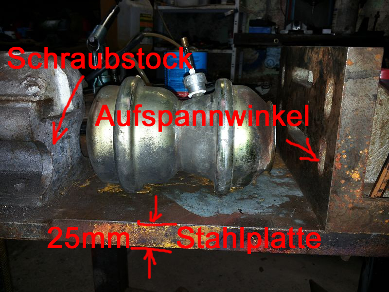

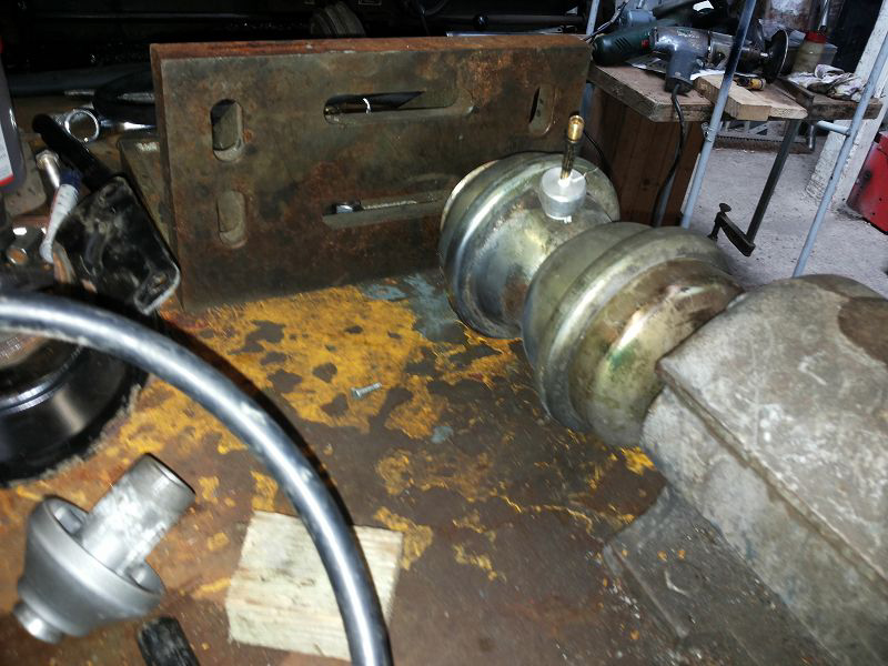

Na super. Reinhard, hat das mit dem Einzeladapter per LKW Anschlussumbau also geklappt.
Wie hast'n die Dose eingespannt ? Sieht aus wie ein geschweisster Stahlkäfig ;)
Das der Rand so aufplatzt hab ich auch noch nicht gesehen.

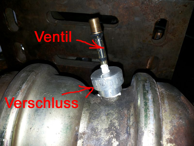

Ist eine gewagte Einspannung, aber rückbaubar.
Der Adapter hat gut funktioniert.

LOL ... 25mm Stahlplatte ... :lol: 8-) :up:
