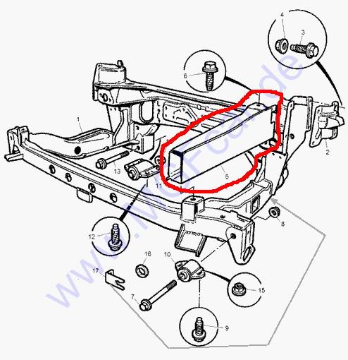

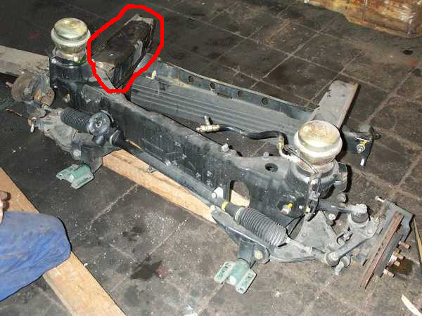

Wie kann ich dieses Teil ausbauen, ohne das halbe Auto zu zerlegen.
Grund: Voll vergammelt.
Kann mir da wer helfen?
Knautschzone.jpg [ 65.16 KiB | 5840-mal betrachtet ]
Knautschteil.jpg [ 68.56 KiB | 5840-mal betrachtet ]

Habe dasselbe Problem. Sind 3 Schrauben. die zwei hinteren bekommt man irgendwie so ab mit verwinkelten Fingern. Die Schraube vorn erreicht man glaube ich nur durch Demontage der Frontschürze vermute ich. Weil die liegt im Inneren des Profils, welches von der Frontschürze verdeckt wird. Aber ich habe es bisher nicht probiert und habe keine Erfahrung weil keine Zeit.

Stoßstange muss runter
aber ansonsten bekommst das Teil dann rausgefedelt...
allerdings kosten die Teile ein halbes Vermögen...
In Ebay UK tauchen aber immer mal überholte auf die sie Pulverbeschichtet haben...

Der vordere Hilfsrahmen ist ruck zuck ausgebaut, oder meint ihr wirklich das nur das Kastenprofil verrostet ist. :lol:
Räder runter, Bremszangen ab, Lenkstange ab, Hilfsrahmen runter. Dauert ca. 1 Stunde.
Haut rein und hört auf mit dem Murks :down:

wenn man die Möglichkeiten hat kann man den gern ausbauen...
es gibt aber auch Leute die die Kiste nicht anheben können, keinen Nerv haben Schrauben auszubohren oder keine Pumpe im Haus haben....
