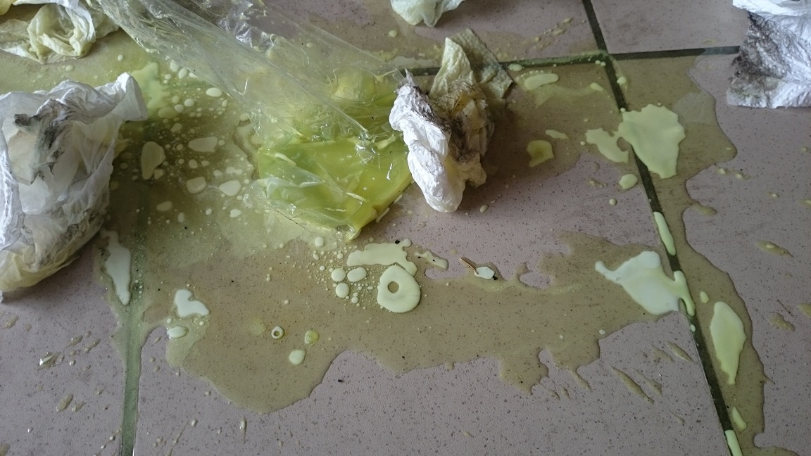

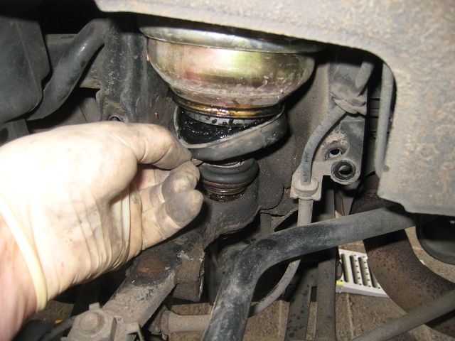

Durfte ich heute an einem armen leidenden MGF feststellen. Die Brühe macht zumindest das Füllventil (Autoventil) kaputt. (Gummiring löst sich auf), Bringt das Originalfluid zum Aufschäumen. Fluid und Hydrauliköl vermischen sich nicht vollständig.
Wahrscheinlich sind auch alle 4 Hydragaseinheiten beim oberen Diaphragma durch.
Das untere Gummigedöns scheint es auszuhalten.
Habe selbst nur eine Seite, bzw der Einheiten (vorn Fahrerseite) versucht mit Spiritus in der Pumpe einzeln zu prüfen, und der markante Haltepunkt um ca. 20 Bar während des Aufpumpens war nicht feststellbar. Druck steigt exponential bis auf 600-800psi an. Da ist dann eigentlich kein Stickstoffvolumen zum Federn mehr vorhanden.
Beim Entleeren eine riesen Sauerei. Mit Spiritus allein kann man den Mist wohl nicht spülen.
Das Auto kam hier an, und hüpfte bei jedem Schlagloch wie ein Flummi ... Da war extrem viel Luft (oder Stickstoff?) drin.
Egal, jedenfalls mochte ich meine Pumpe mit der Brühe nicht versauen und hab von kein Vakuum damit gesaugt.
Als Notlösung haben wir dann auch wieder 'n Schuss Druckluft reingeblasen damit wenigstens etwas federt und die Höhe mit Spiritus reinpumpen eingestellt.
4 gebrauchte Einheiten sind in Bestellung. Werde dann mal eins von den Dingern aufsägen und die inneren Schäden berichten.
Hat jemand einen Tipp womit man das Schei** Hydrauliköl aus den Plastikrohren rausspülen kann ?
Muß auch handhabbar sein, also ausbrennen geht auch nicht.

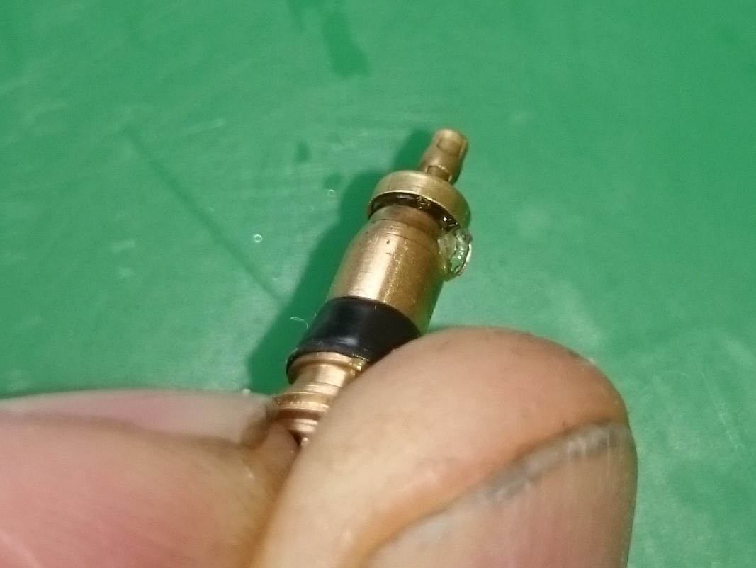

Dateikommentar: Ventil schliesst nicht mehr (hier mitels Daumen nach offen gedrückt. Da hängt Schmadder drin
DSC_0027.JPG [ 160.73 KiB | 24364-mal betrachtet ]
Dateikommentar: das klare ist Hydraulik-Öl, der gelbe Schaum ist altes Fluid
DSC_0024.JPG [ 270.2 KiB | 24364-mal betrachtet ]

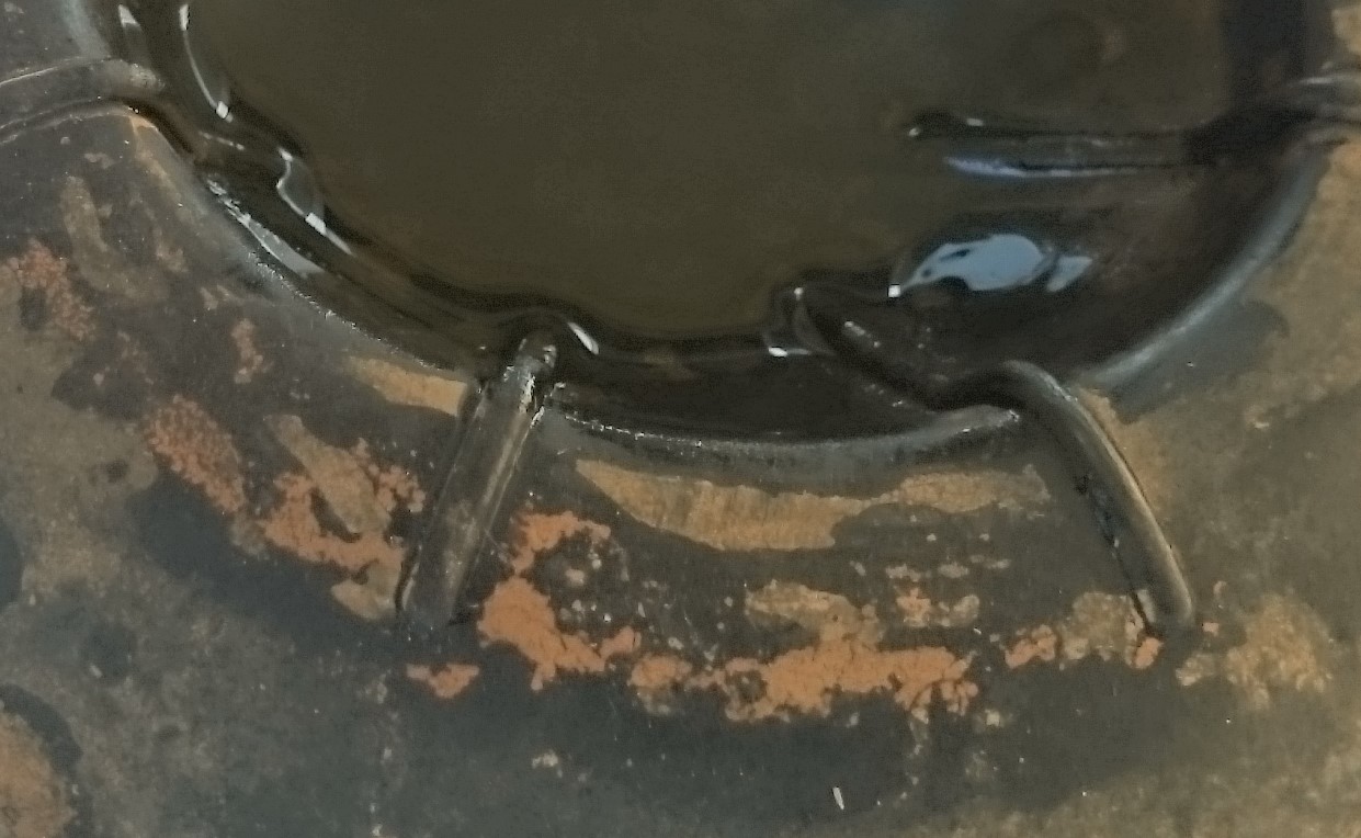

Inzwischen hatte ich aus meinem Museum der zersägten MGF-Teile die obere Membran der Hydragaseinheit hergesucht, die ich vor 12 Jahren mal seziert hatte....
In die Vertiefung etwa 2 ccm von der Hydraukbrühe reingekippt und gewartet.
Nach knapp zwei Wochen war von dem Öl nur noch ganz wenig da... und die Seitenwände wo mal Öl war, die glänzen matt.
Mit dem Finger drauf gepatscht ... klebt die Fläche.
Soweit objektiv die Tatsachen.
Dateikommentar: Bereich des inneren Diaphragma wo ich mit dem Finger kleben geblieben bin
mgf-DSC_0428 (2).JPG [ 208.01 KiB | 24158-mal betrachtet ]

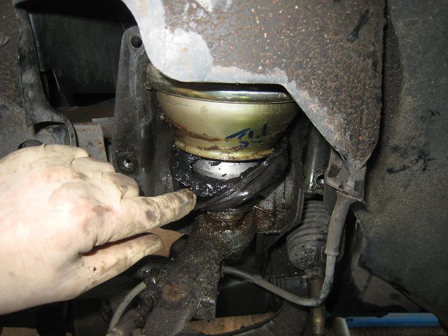

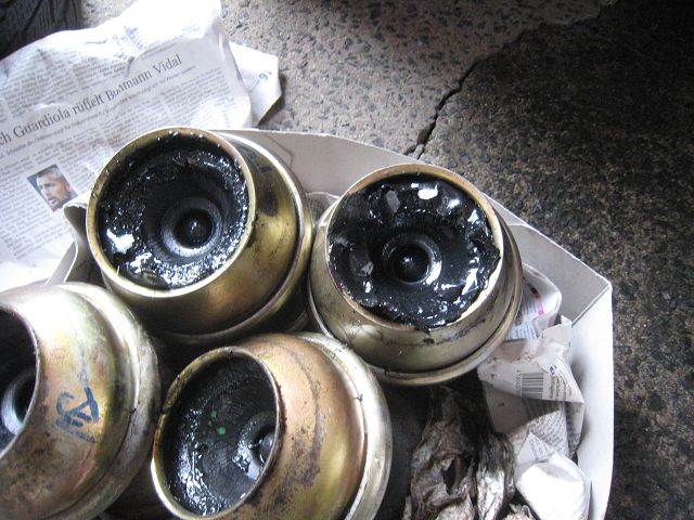

alle eigenen Zweifel an der Zerstörungskraft von Liqui-Mol ZEntralhdrauliköl wurden heute zerstreut. Da brauchts keine weiteren Beweise mehr.
Das Zeug macht alles aus Gummi kaputt.
Zuerst das obere Diaphragma solange bis der Stickstoff nach unten in das System entweicht.
Danach dann das untere Diaphragma. Das hält wohl etwas länger durch weils dicker ist, aus verschiedenen Gummischichten samt Stahlgewebegürtel zusammenvulkanisiert und dann der untere Staubschutz...
Eine Riesensauerei aus Öl-Gummischmadder.
Dateikommentar: Ansicht auf zerfressene Einheiten. Alukolben wurde entfernt.
k-IMG_7176.JPG [ 72.31 KiB | 24026-mal betrachtet ]

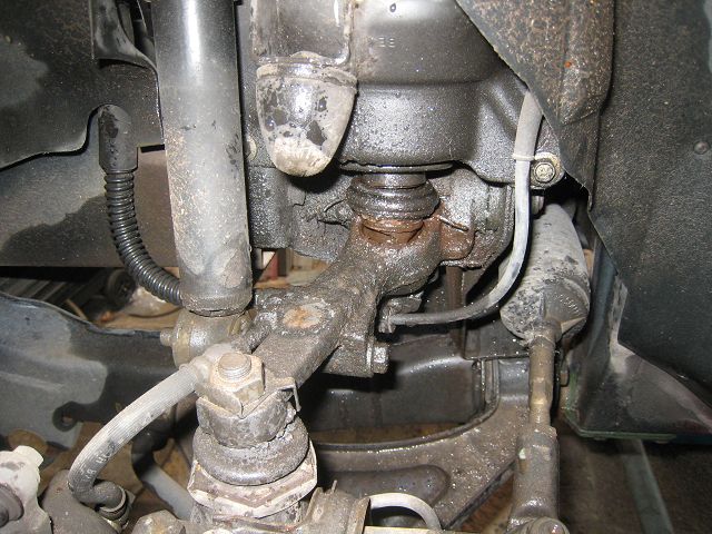

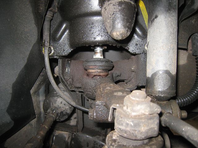

Zusatzüberraschung.

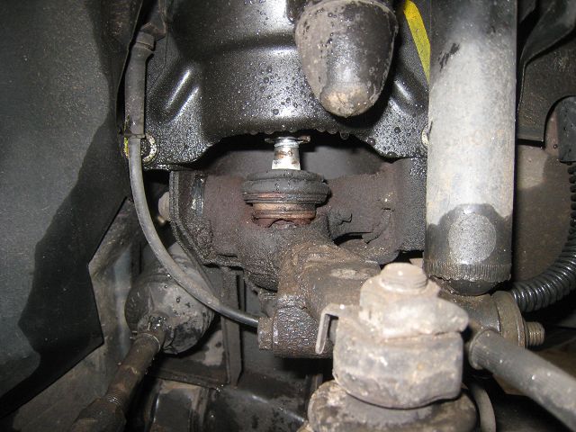

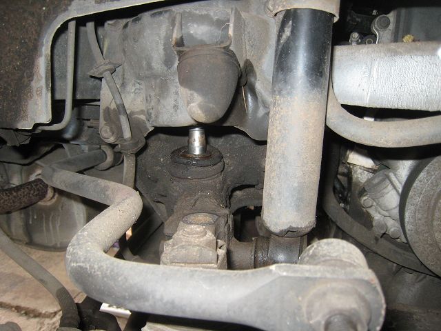

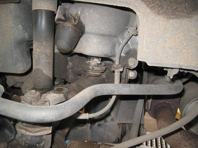

An dem Auto sind auch *selbstgedrehte* Tieferlegungspins montiert. Erwartungsgemäss zerbrochen und völlig verrottet, bis auf einen, HL, der zwar verrostet ist, aber wo das Kunststoffteil noch nicht zerbrochen war.
Die Teile hatten wir natürlich nicht besorgt, also erstmal provisorisch alles gereinigt und *einfach* wieder zusammengestöpselt (No risk, no fun)
Fotos zeigen das Ergebnis von Tieferlegung mit Lowering-Pins, nach ein paar Jahren.
Dateikommentar: Nr 1
k-IMG_7167.JPG [ 79.55 KiB | 24026-mal betrachtet ]
Dateikommentar: Nr 2
k-IMG_7168.JPG [ 66.88 KiB | 24026-mal betrachtet ]
Dateikommentar: Nr 3 Kunststoff noch heile, aber Bolzen darunter verrostet.
k-IMG_7169.JPG [ 59.53 KiB | 24026-mal betrachtet ]
Dateikommentar: Nr 4
k-IMG_7170.JPG [ 61.32 KiB | 24026-mal betrachtet ]
Schlimm
Dateikommentar: Alles Dreck
k-IMG_7171.JPG [ 59.53 KiB | 24026-mal betrachtet ]
k-IMG_7172.JPG [ 55.29 KiB | 24026-mal betrachtet ]

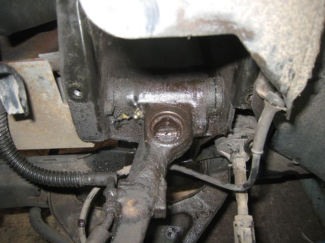

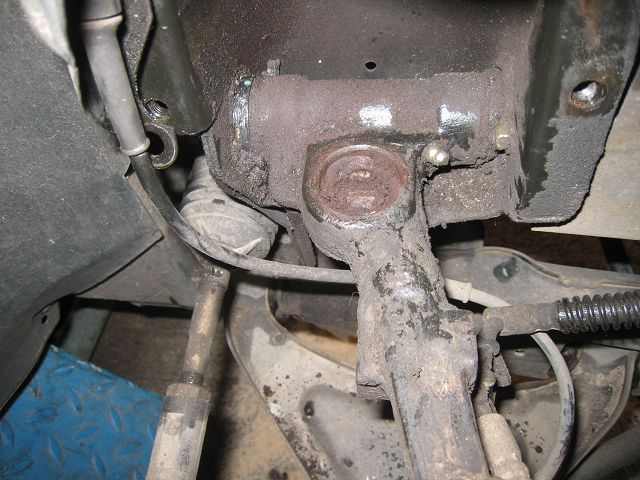

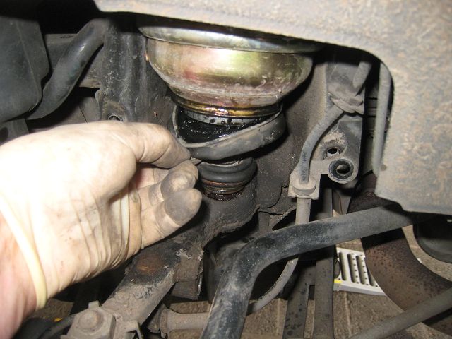

Und die Problemzone Oberer Querlenker.
Druckstück samt Kunststoffrahmen festgegammelt
Dateikommentar: Der mag noch gehen
k-IMG_7173.JPG [ 60.02 KiB | 24026-mal betrachtet ]
Dateikommentar: Da bin ich gespannt wie der zu reinigen geht
k-IMG_7174.JPG [ 69.65 KiB | 24026-mal betrachtet ]
Hinten gehen die ja gut raus.
Bin unsicher wegen der Demontage der vorderen oberen Querlenker, da die vordere Mutter der Welle ja im Kastenprofil versteckt ist..
Wer hats schon gemacht und hat Tipps ?
(Das müßten wir ohne Hebebühne machen, nur auf Böcke gestellt)
