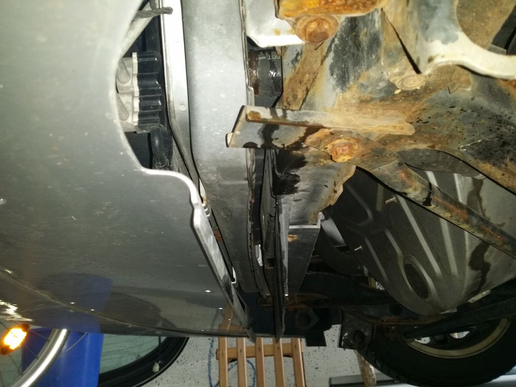

So, nochmal hoch hol. Nächste Woche werden wir wohl die Rohre tauschen... aber: Am Freitag hat er so richtig schön Wasser verloren, also mal geschaut wo's herkommt, und das folgende gesehen. Sind das die Rohre, oder sollte ich schonmal nen neuen Kühler besorgen?
Gruß, Sven

Sieht eher nicht nach Kühlrohr aus, eher Kühler oder dessen Schraube oder ne Gummileitung undicht. Bei der Gelegenheit auch mal die Rostpflege beenden

Sven, das nützt nix etwas auf Verdacht zu kaufen. Mach die vordere Adeckung vom Kühler runter, das sind nur ein paar Schrauben, dann hast du den Kühler vor dir und siehst was los ist. Da kann auch eine Schelle oder die Entlüftungsschraube undicht sein, also schnell reparable Keinigkeiten.

Ohhh....keee.... Es wird wohl die Plastikschraube im Kühler gewesen sein. Die ist nämlich halb tod gewesen. beim Versuch sie raus zu drehen (sanft!) hatte ich nur noch den Kopf in der Hand. Der Rest ist in den Kühler geplumpst und schwimmt jetzt da drin Neue Schraube rein und gut? Was ist das für ein Ding, wo bekomm ich asap ne Neue her? Ich hab im Kopf das wäre die einzige Zollschraube am Auto? Gruß, Sven ==== EDIT ==== EPC sagt das wäre eine normale M12x1,25... das wäre ja einfach.... ==== EDIT END ====

Zitat: wo bekomm ich asap ne Neue her? Zumindest für unseren Ort: Schwiegerpapa anrufen. Hat der doch rostfreie Edelstahlschrauben M12x30 im Keller... bis ich zum abholen da war war das Ding schon auf 20mm gekürzt Dichtgummi war am alten Kopf noch dran, jetzt ist erstmal dicht. Aber: Was mach ich mit dem Plastikstummel der im Kühler rum dümpelt? Mal gespannt ob jetzt dicht ist...
