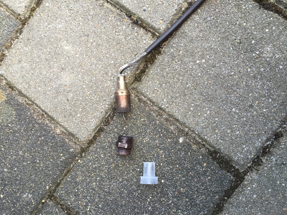

Vor 2/3 Wochen hat der gute Mykel bei meinem Grünen den Fehlerspeicher ausgelesen, wobei sich herausstellte dass die Lambdasonde "not okay" ist.
Nach kurzer Betrachtung hat sich dieser Fehler auch als Tatsache herausgestellt (siehe Bild :D).
Der Teil mit den Kabeln hing einfach lose heraus nach unten und das Gewindestück steckte im Krümmer.
Leider war das Gewinde im Krümmer nicht mehr zu gebrauchen, deshalb hab am Krümmer den Überstand weggeflext, in ein 4mm Blech das passende Gewinde gebohrt und dieses dann an den Krümmer geschweißt. Nun sitzt die neue Lambdasonde ( MHK 10006) an Ort und Stelle.
Muss der Fehler jetzt nochmal gelöscht werden oder ist es jetzt so gut (sodass mein Verbrauch wieder unter die 10l Marke fällt?)

Dateikommentar: Alte Lambdasonde

Das sollte jetzt soweit gut sein, den Speicher löschen wir bei Gelegenheit. Als historischer Wert wird der Fehler da noch drin sein.
Meine Erfahrung auf dem AU-Prüfstand besagt, dass nach dem Tausch der Lambdasonde ein Drosselklappen-Reset notwendig sein kann, zumindest bei nem Mk1 VVC wirkte das wahre Wunder.
