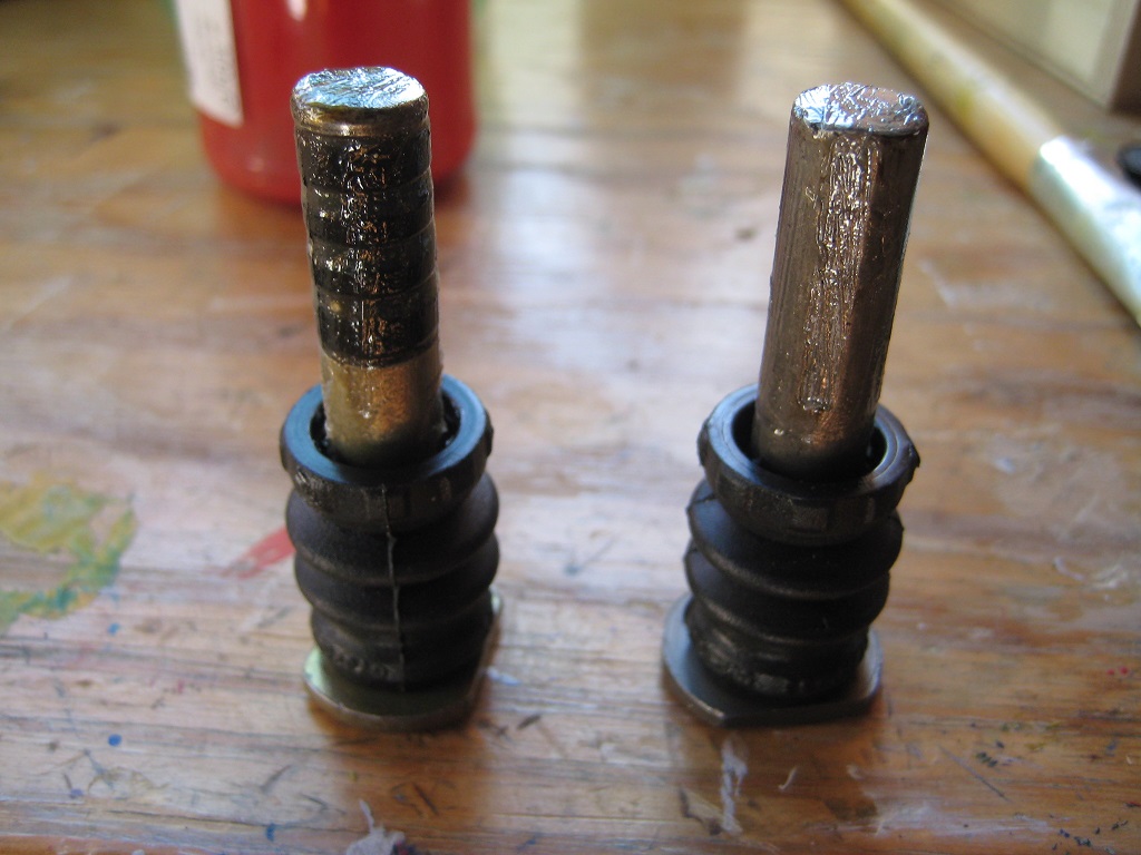

Da ich die hinteren Bremsbacken komplett neu mache und daher Originale aus England (genauer aus Restbeständen der Fertigungsstraße in Longbridge) inklusive der Träger (Carrier mit Guide Pins) besorgt habe und die Carrier voll symmetrisch sind, stellt sich mir folgende Frage:
Welche Position des Pins mit der Kunststoffhülse? Oben oder unten? Das EPC gibt darüber leider keine Auskunft.
Wäre nett wenn einer hier eine Antwort wüsste.
GuidePins.jpg [ 186.46 KiB | 14826-mal betrachtet ]

xpower hat ja insofern recht als ich beim Ausbau der alten Backen sehe, wo es langgeht.
Ich halte das für eine Änderung der Pins ab einem bestimmten Baujahr, um Rattle-Geräusche beim Bremsen zu minimieren.
Alle Versuche, diese Angelegenheit zu eruieren, haben fehlgeschlagen (das Internet betreffend).
Es ist auch nahezu unmöglich, eine genauere Explosionszeichnung zu bekommen, in denen das ersichtlich ist.

Also falls es was hilft ? habe die gerade bei unserem Winterauto Opel Agila getauscht,da waren die Pins mit dem Gummi unten am bremssattelträge verbaut !!!! Eigentlich passen die mit den Gummis nur in eine Führung das merkt man dann schon !!

Das bedeutet für den Agila, dass die Kunststoffbolzen in Drehrichtung der Achse nach den Führungsbolzen kommen. Also unten bei der Position vor der Achse.
Beim MGF sind die Bremssättel aber hinter der Achse, daher sollten sie aber oben sein und nicht unten.
Ich werde das am Donnerstag wissen, da tausche ich die komplette Bremsanlage hinten... :mrgreen:
...vorausgesetzt, die haben die richtig verbaut in Longbridge. :D

Kunnststoff ist für oben,zum erleichterten Hochklappen des Sattels,unten Schraubbe komplett lösen

Dass die das Hochklappen erleichtern sollen halte ich für Quatsch. Im Werkstatthandbuch ist beschrieben dass man die Schrauben beider Führungsbolzen entfernen soll, somit hat das mit Hochklappen absolut gar nichts zu tun. Außerdem hängt da ja auch noch das Handbremsseil dran, was so gut wie keiner entfernt weil die zweite Schraube rausdrehen ja einfacher und schneller ist.
Aufpassen beim Gewinde der Schrauben, bei meinem F hat irgend so ein Held Schrauben mit einem falschen Gewinde verbaut.

Neue Bremsen komplett hinten eingebaut, Handbremse funzt besser als neu, alles gut. :mrgreen:
Und die Guide Pins mit Kunstoffeinsatz sind unten verbaut!
