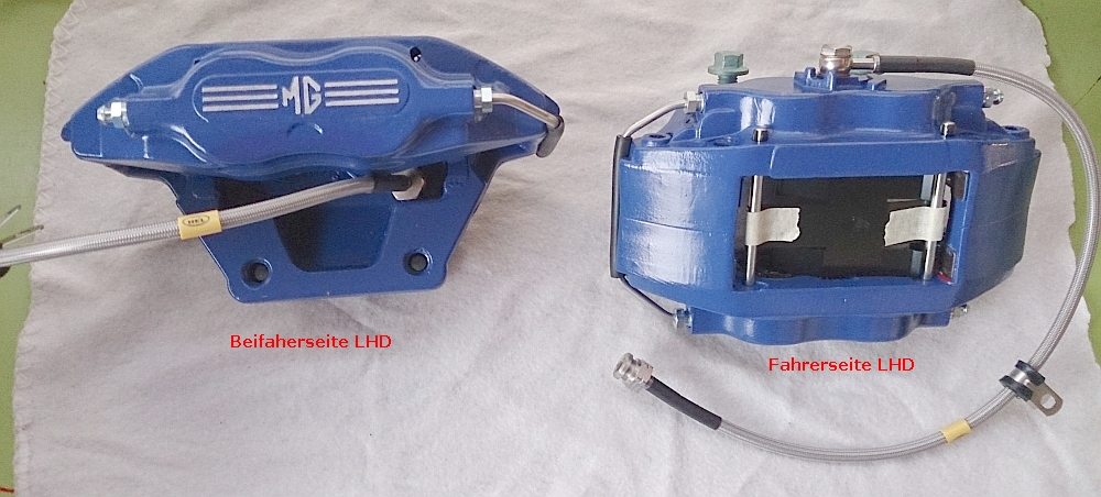

1. Kann mir bitte jemand sagen, ob ich das so richtig zusammen gebastelt hab (Bild), oder ob ich da was vertauscht, bzw. verwechselt habe? Die "Klemmplatten"? mit den Pfeilen sind mit Krepp fixiert, k.A. ob die so richtig sind.
Klötze fehlen nat. noch...
2. HEL Stahlflex Bremsleitungen, TÜV - kompatibel oder nicht, Lieferant sagt ja, hab aber nix schriftlich...doof
3. Bremsleitungen: die langen für vorn, die kurzen (ca. 32 cm) für hinten?
Vielen Dank

Die beiden "Klemmplatten-Federn" gehören anders rum, die Pfeile in Drehrichtung der Scheibe. Und die beiden Entlüftungsnippel sind oben und das Rohrverbindungsstück befindet sich unten. Sonst kannst nicht entlüften... :lol: :lol:

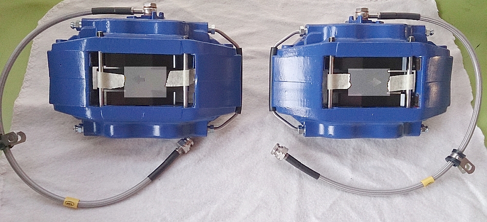

nochmal langsam zum mitmeißeln...
also Pfeil nach "oben"? gut, der Rest ist doch dann richtig rum oder?
verstehs irgendwie nicht...

Also nochmal zum mitmeißeln:
Die Verbindungsleitung ist unten und die Pfeile auf den Federplatten müssen in Drehrichtung der Scheibe sein, also nach unten zeigen.

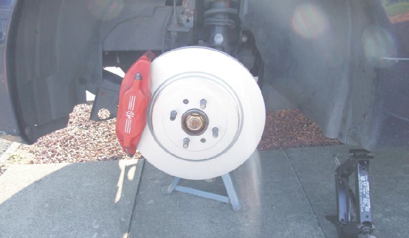

Und freu dich, die packen ordentlich zu. Und ich habe die Black Dash von EBC, die sind geschlitzt. Und Greenstuff-Beläge. Das Foto ist nur zur Ansicht.
