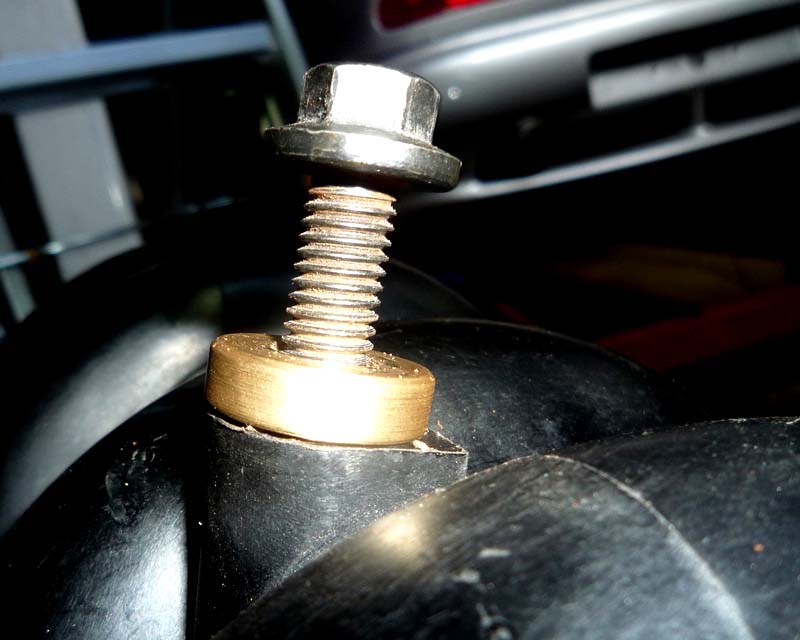

Habe das so gelöst:
Messinghülse mit Absatz
Aussen M13x1, bei der Ansaugbrücke ist noch genug "Fleisch" fürs Feingewinde,
innen M8
Hält jetzt schon über 2 Jahre

Das sieht doch ordentlich aus,vielen Dank an alle für die Infos!
