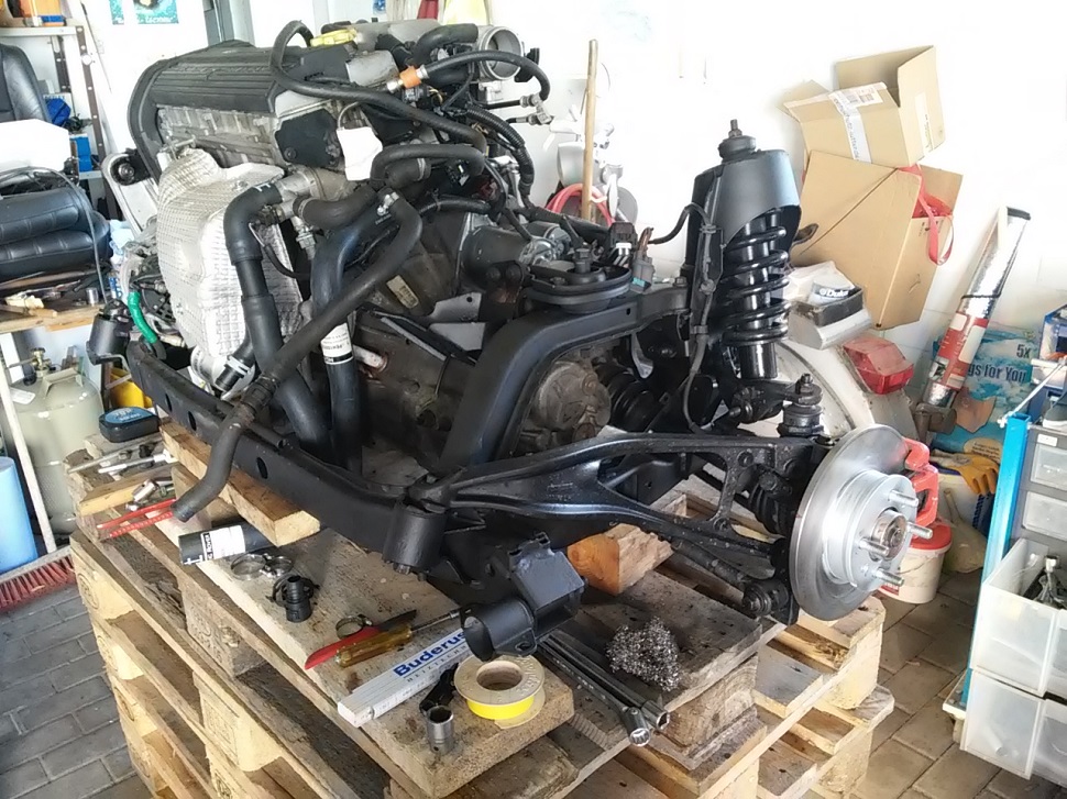

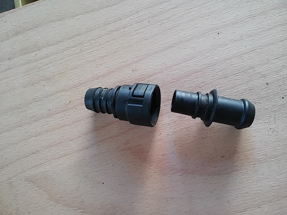

Ich habe die Dinger jetzt ausgebaut, es sind Schnellkupplungen aus Kunststoff. Innen sind O-Ringe zum Abdichten. Bei der Montage des ganzen Triebwerkes incl. Subframe und allem, braucht man dann nur die großen Wasserschläuche, Verkabelung, Handbremse, Betriebsbremse, Schaltzüge und Spritleitung verbinden und die besagten Schnellkupplungen zusammenstecken und fertig ist die Laube :lol: :lol: :lol:

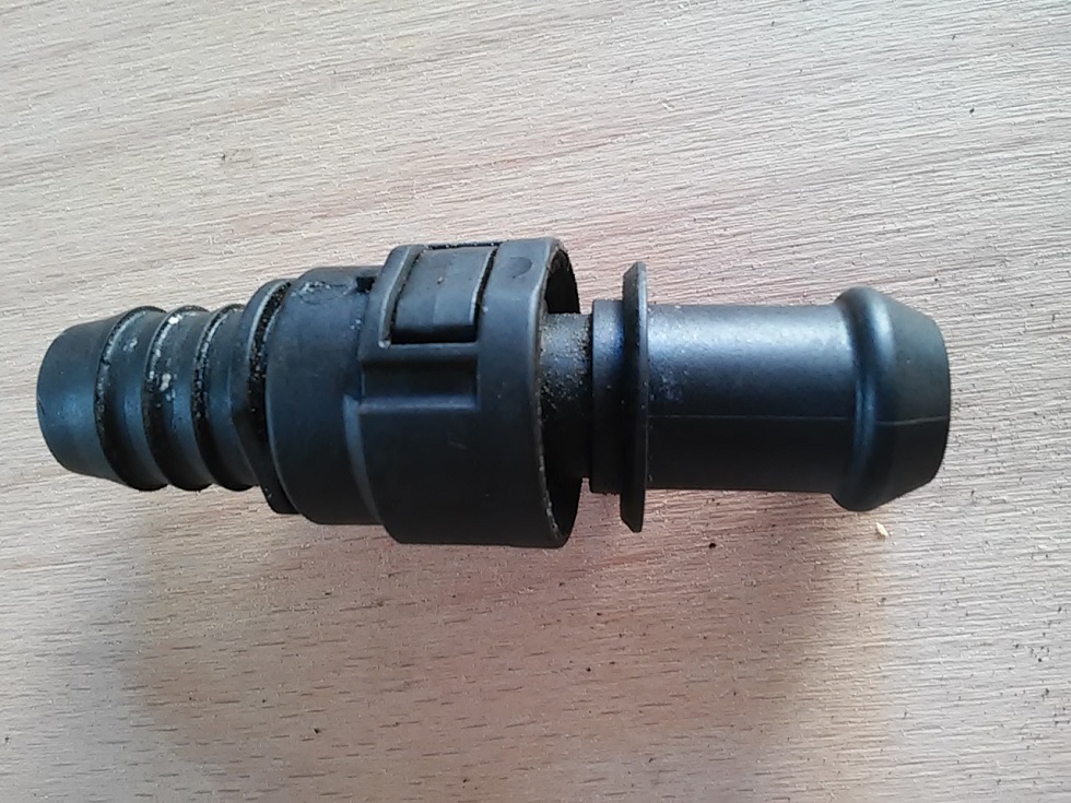

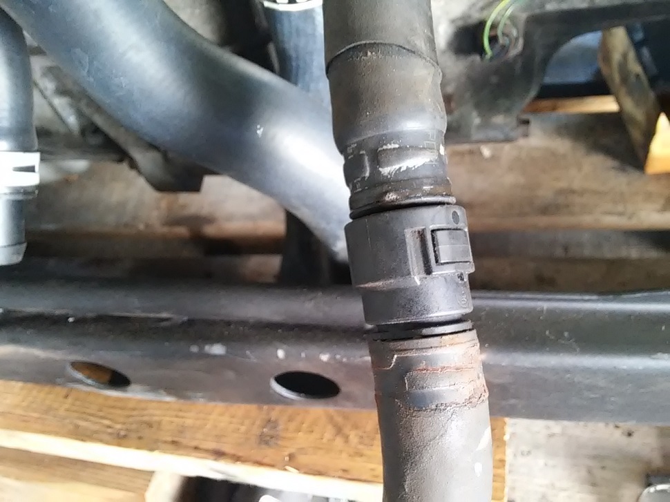

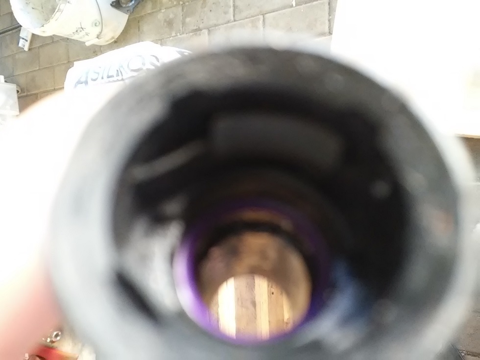

Hallo, jetzt zeig ich mal was bei mir verbaut ist
20150830_163814.jpg [ 173.43 KiB | 4397-mal betrachtet ]
20150830_163835.jpg [ 283.54 KiB | 4397-mal betrachtet ]
20150830_163721.jpg [ 257.85 KiB | 4397-mal betrachtet ]
20150830_163712.jpg [ 250.77 KiB | 4397-mal betrachtet ]
20150830_163624.jpg [ 106.99 KiB | 4397-mal betrachtet ]
