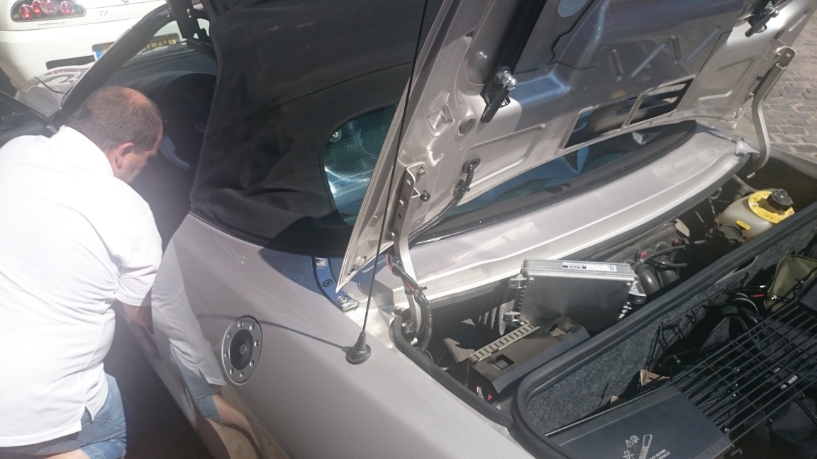

Ein Foto noch dazu :)
Dies hier ist eins von der Aktion .. in Ardooie, Belgien, zwischen Mittagessen und Abfahrt bei 30° im Schatten :)
Dateikommentar: ECU MEMS1.9 anlernen
mgf-mykel.jpg [ 448.6 KiB | 3470-mal betrachtet ]
Nochmals Danke !!
Hab schon Veränderungen bemerkt.
1. Rückfall auf Leerlaufdrehzahl ist wesentlich gleichmäßiger und schneller geworden
2. Spritverbrauch ist merklich gesunken (genauere Aussagen dazu nach den nächsten paar Tankfüllungen)
