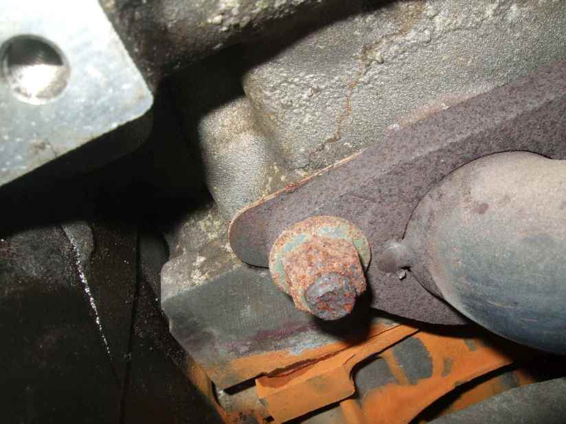

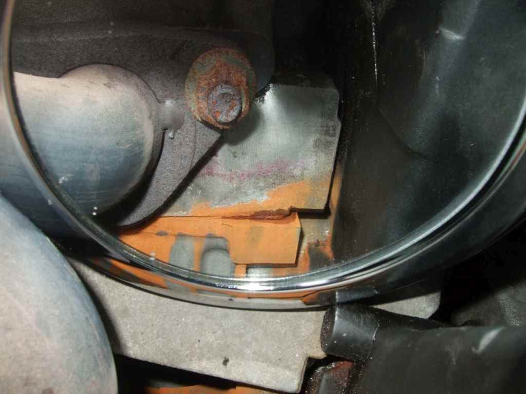

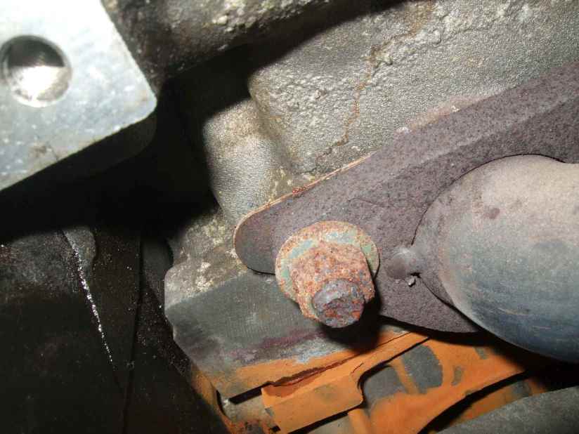

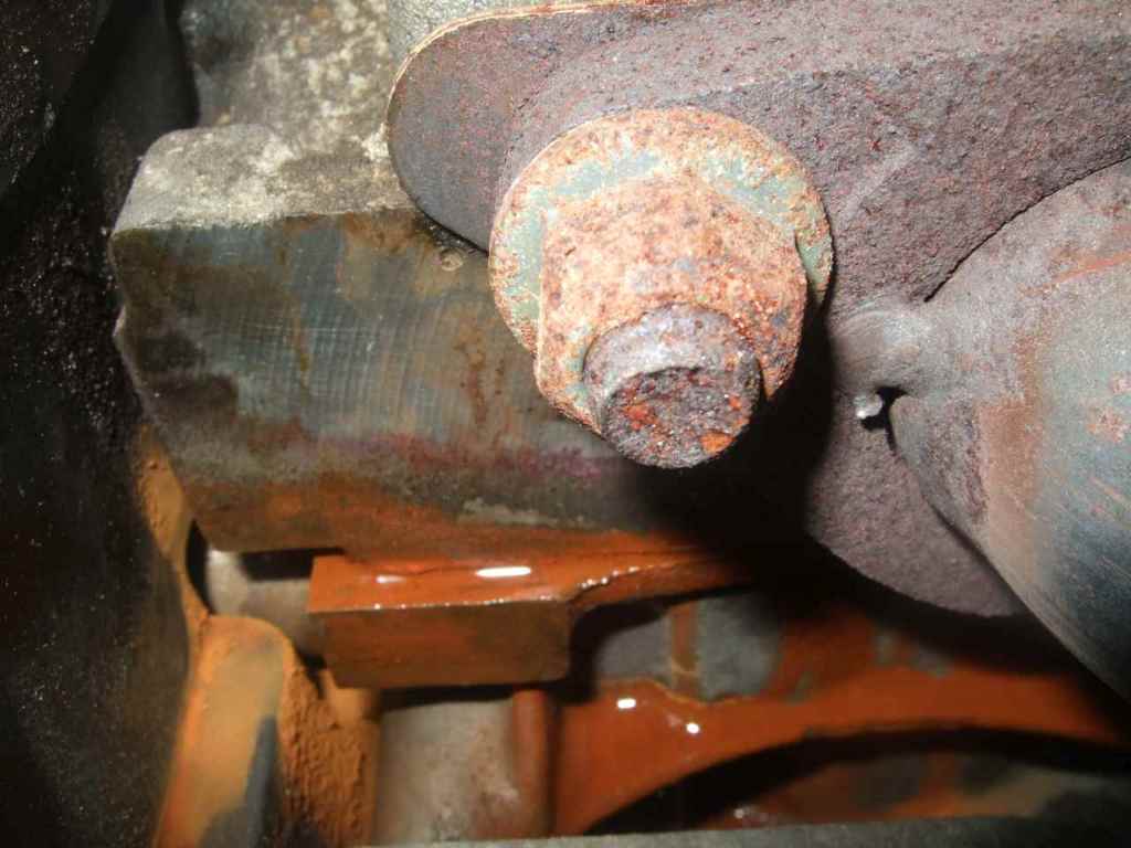

Hier Bilder vom vermutlichen Leck nach der ersten oberflächlichen Suche.
Und Bilder nach der ersten Dekontamination aussen und Innen.
Muss jetzt nochmal auf die Bühne um genau zu schauen was mich von unten erwartet.
Hatte mich bisher nur druntergelegt und das sah nicht ganz dramatisch aus.

Wie interpretiert Ihr das oben gezeigte Bild vom Rost und der feuchten Stelle am Kopf.HGF?
:?: Kann man den jetzt noch fahren um einfach noch weitere Erkenntnisse über das Fahrzeug
im Fahrbetrieb sammeln zu können und evtl. noch mit einzukalkulieren ist?

Beitrag Re: Oops I did it again! Temp.Problem
HGF!
So 10. Mai 2015, 17:10
Würde ich auch sagen. Wenn die Spuren auf der Einlassseite wären, täte ich auf die Einlasskrümmerdichtung tippen, aber auslassseitig definitiv HGF.

Heidewitzka, Herr Kapitän! Da kommt aber ordentlich was raus, und das nicht erst seit gestern, wenn man die Spuren so sieht. Scheint schlimmer zu werden, lange Strecken würde ich da nicht mehr mit fahren, und immer ne Buddel Rum im Kofferraum haben.
Das ist noch ne alte Dichtung, auf einem der ersten Bilder sieht man (auf den dritten Blick) die orangene Silikonwurst sich rausdrücken.

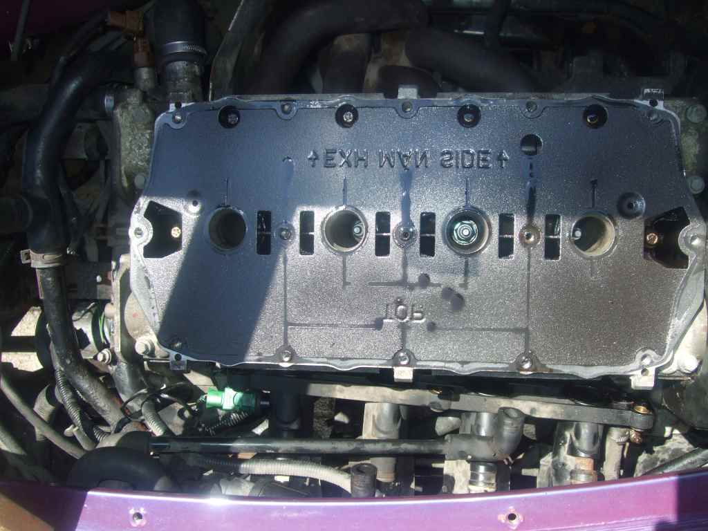

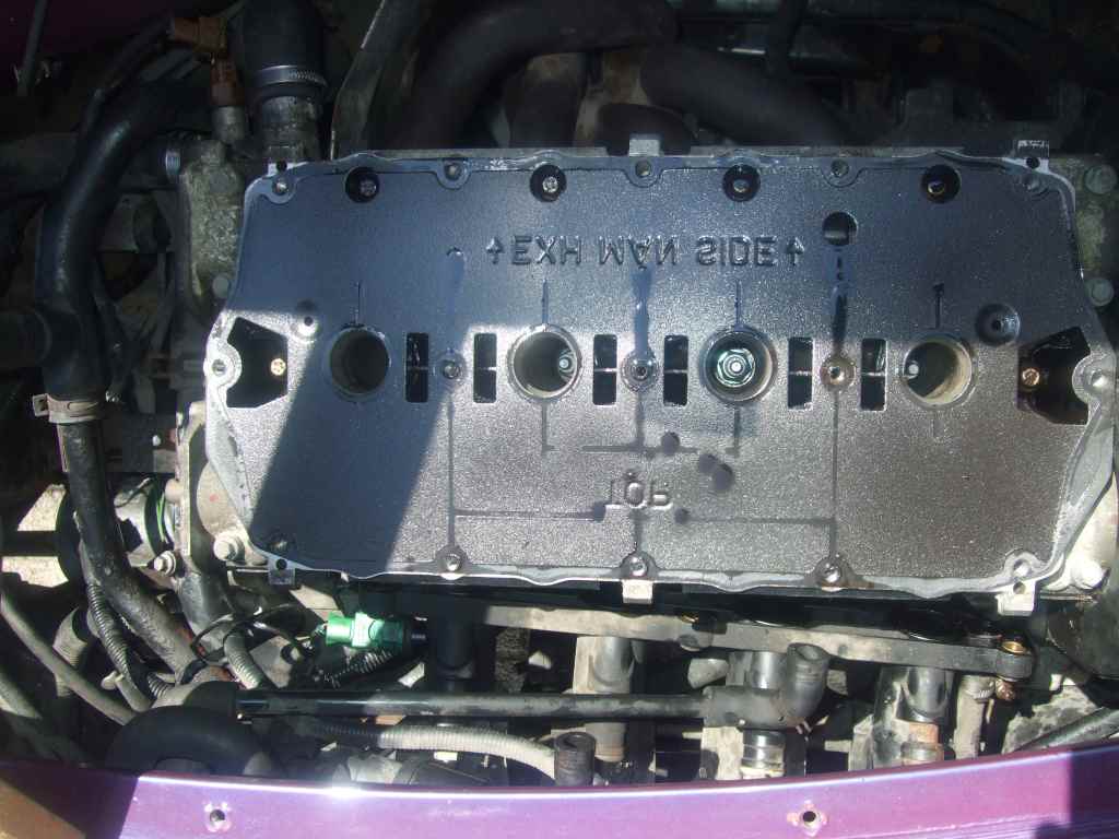

Ventildeckel ab, da schau ich auf die Dichtung und gehe davon aus das die mal mir
der falschen Seite nach oben montiert wurde :o .(siehe Bild)
Hat(te) das irgendwelche Auswirkungen? Sieht ja bis auf eine Bohrung neben dem dem Pfeil
von dem "Side“E“ symmetrisch aus.
Kann da jemand was zu sagen?
...also die Lima hab ich nicht rausgemacht, könnte bei einer Klima aber anders sein.
Die Dichtung is gottseidank symmetrisch und des macht des Kraut a net fett wegen der anen Bohrung.
Beim Einbau würde ich aber schon drauf achten.
