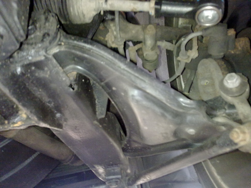

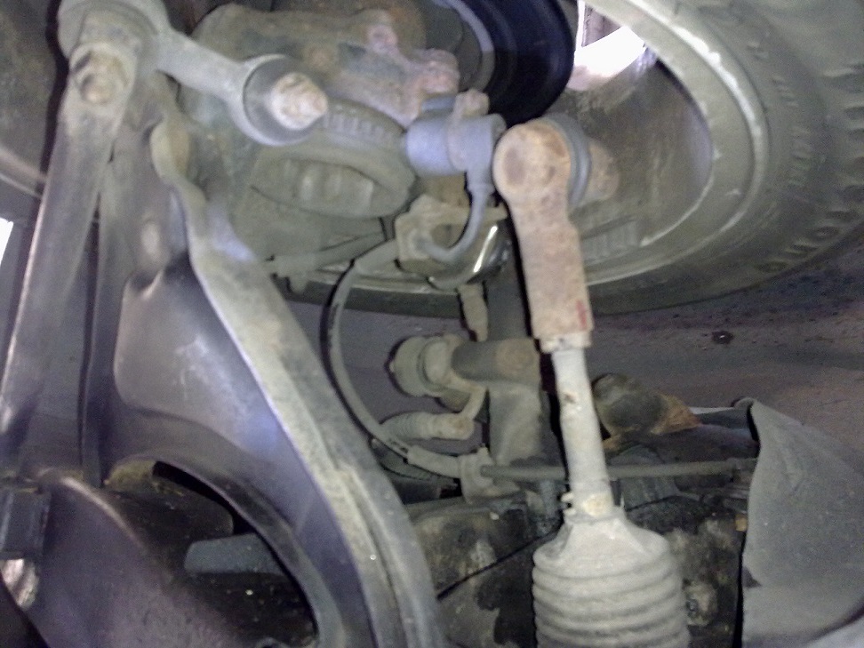

Ich habe eine Frage zum Thema defekte Servolenkung. Zunächst erstmal eine Situationsaufnahme:
MG MGF 1.8 Erzulassung 6/99
123Tkm runter
-> der Wagen gehört noch nicht mir, ich versuche den Wagen so gut es geht zu analysieren um eine Entscheidung zu treffen ob ich ihn nehme
Symptome/Einflüsse:
- Lenkrad geht nach einschalten des Motors nach links (gegen Uhrzeigersinn), beim ausschalten des Motors nach rechts (Uhrzeigersinn). -> Youtube Video
- Im Stand/ bei niedrigen Geschwindigkeiten gefühlt keine Servounterstützung
- Lenkkräfte sind bei geringen Geschwindigkeiten nach links wesentlich geringer als nach rechts, aber in beide Richtungen dennoch zu stark, sodass ich vermute die Servo geht nicht mehr
- Tachonadel zittert von 1 - zirka 60 km/h, Maximum des Zitterns liegt bei 40 km/h (Problem wahrscheinlich Tachowelle, in Dieters MGF Checkliste steht, so etwas kann einen Ausfall der Servo zur Folge haben) -> Youtube Video
- Reifen vorn sind einseitig abgefahren (innen weniger Profil, aber noch TÜV konform)
- Spurstangenkopf vorn rechts und scheinbar auch Querlenker vorn rechts sehen neu gemacht aus (siehe Bilder)

Di 15. Jul 2014, 00:39
Beitrag Re: Lenkung im Stand linksdrall
Wow, endlich mal wieder jemand, der sich hier mit nem vernünftig ausformulierten Beitrag ins Forum einführt, Respekt :up:
Aber nun zu deinen Fragen:
1. Das hast du richtig erkannt. Auf der Tachowelle sitzt (ich glaube im Instrumentenblock) ein Geber, der das Signal abnimmt. Wieder mal so eine Rover-Konstruktion ... die ersten MGF kamen ohne Servolenkung, die wurde dann aber recht bald ins Programm aufgenommen und da merkten die Entwickler dann: „Oh dear, dafür brauchen wir ja ein elektronisches Tachosignal. Schade dass wir einen mechanischen verbaut haben.“ :D
Das Zittern in dem Geschwindigkeitsbereich ist schon fast serienmäßig, ich hatte bisher keinen Mk1 zwischen, bei dem das nicht so war, mal mehr, mal weniger. Und irgendwann bleibt der Tacho dann ganz stehen, dann ist die Welle ganz ausgenudelt an einem der Zwischenflansche und (i.d.R. das hintere der drei Teile) muss getauscht werden. Das Zittern hat aber nach meiner Erfahrung keinen Einfluss auf die Servo, die scheint da genug Latenz am Eingang des Geschwindigkeitssignals zu haben. Komisch finde ich schon eher dass du schreibst, dass die im Stand nicht funktioniert, das sollte anders sein.
Für mich war die Tachowellengeschichte übrigens einer der Gründe, nur nach Mk2 zu schauen (ab Mitte 1999), da wurde dann von vornherein ein elektronischer Tacho verbaut.
2.1 Selbst gemacht noch nicht, aber ich beobachte bei meinem F ein ähnliches Verhalten, allerdings nur sehr minimal. Da die VA auch noch an einigen Punkten Spiel hat kann es aber auch davon kommen. Ansonsten kommt das auch auf mich zu.
2.2 Wenn der Sensor sehr stark verdreht ist könnte es natürlich sein, dass die EPAS im Stand einfach mal ganz abschaltet, wobei ich sowas noch nicht gehört habe, außerdem dreht das Lenkrad ja bei Zündung ein nach links. Also ist zunächst mal Unterstützung da. Schalt die Servo doch (zum Vergleich) einfach mal ganz ab, dazu die einzelne Sicherung unter der vorderen Haube (auf dem linken Innenkotflügel nahe der Batterie) ziehen.
2.3 Womit wir bei der Kontrollleuchte wären. Die Funktionsweise ist genauso wie von dir beschrieben. Soll heißen, irgendwelche Verkabelungsfehler oder komplett defekte Sensoren kannst du ausschließen. Bei abgezogener Hauptsicherung wird die allerdings angehen, das wird als Fehler erkannt, da das EPAS-Steuergerät den Saft für die Logik noch über eine weitere Sicherung bekommt.
Gerne geht die Lampe auch bei der AU an, wenn der hohe Leerlauf geprüft wird. Da liegt das Geschwindigkeitssignal dann bei null, das Drehzahlsignal (wird auch ausgewertet) aber weit über Leerlauf. Und da schaltet die Servo dann auch nach ner gewissen Zeit ab.
Nachtrag:
Ich hab gerad nochmal wegen der durchgeführten Reparaturen überlegt ... könnte es sein, dass der Wagen mal einseitig einen heftigen Schlag bekommen hat, Anstoß an nen Bordstein etwa, und deswegen hat dann auch die Lenksäule einen mitbekommen?
