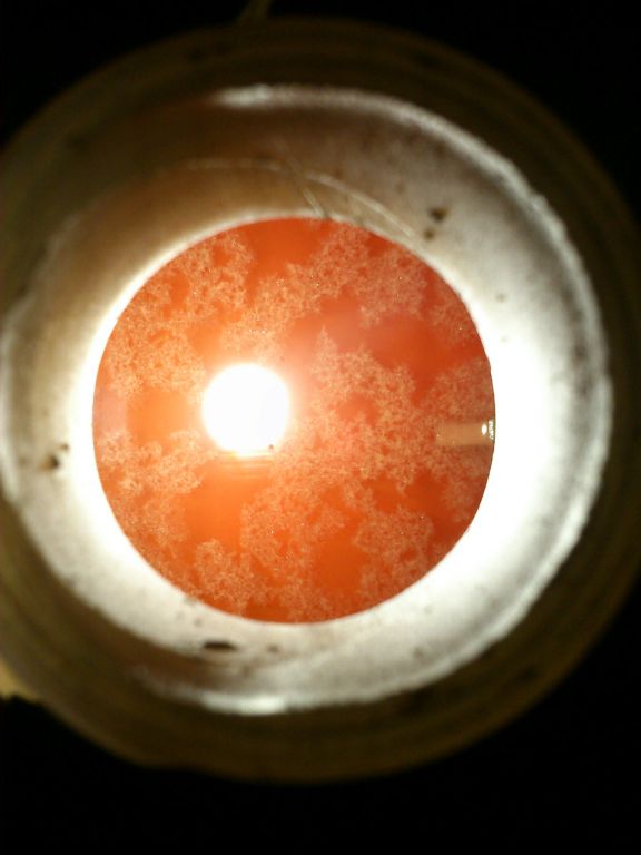

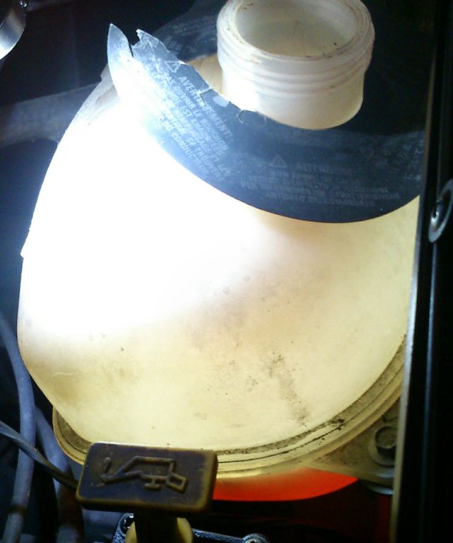

Hatte die kleine dann gestern bei nem anderen Schrauber- eher zufällig- auf der Bühne, wobei wir unten am Motorblock eingetrocknete rote Flüssigkeit- Kühlflüssigkeit festgestellt haben. Wenn man genau hinsah konnte man oben am Zylinderkopf auch an der Innenseite- den Sitzen zugewandt- eine rosa Stelle sehen an der die Suppe wohl raus gekommen sein muss.
Als wir dann die Kühlflüssigkeit geprüft haben war der Behälter nur noch zu 10-20% gefüllt. Der Mechaniker hat nachgefüllt und gemeint "so könne ich auf alle Fälle noch ne Weile fahren, wenn es eh keine Vollast und Langstrecke wäre- kein Problem- aber irgendwann müsste man die ZKD wechseln.

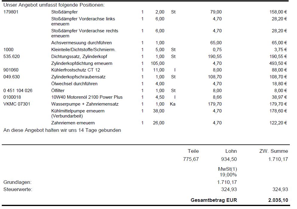

Hab ihm gleich gesagt er soll Angebot mailen, das hab ich jetzt- knapp 1.700€. (also ja wenn man den Kaufpreis betrachtet ein Totalschaden :o )
Nun meine Fragen:
1. was haltet ihr von dem Preis?
2. wie stelle ich fest ob eine "verstärkte Dichtung und diese empfohlene Ölschiene" drin ist/war?
3. ich hab gesehen das die Teile die er auf dem Angebot hat weit über den eBay Preisen sind- soll ich da alles bei eBay holen? Wenn ja WAS?
4. mir war bewusst das die ZKD ein Schwachpunkt der kleinen ist, aber so schnell... vor allem munkelte der Vorbesitzer das die ZKD wohl vor 2 Jahren und 3t KM gemacht wurde?! Was kann ich/sollte ich also alles umbauen, neu bauen damit das Ding jetzt ein für alle mal hält. Kann man da vielleicht noch mehr robustere LandRoverteile verbauen oder so?
5. was haltet ihr von der Aussage "so kann man noch ne Weile fahren"? Also so weiter fahren, halt immer mal Kühlmittel nachschütten und das dann im Juli August machen wär spitze, aber ich hab keinen Bock das es mir deshalb am Ende den Motor ganz zerreißt... Wenn, dann fährt die kleine ausschließlich an schönen Tagen 20-30km...

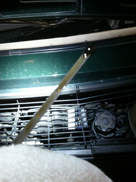

PS: anbei mal das Angebot, ein Bild des Kühlmittels und des Öls. Das Öl ist seit 2 Wochen drin, der Motor läuft rund, wird nicht zu warm, er stinkt und er nebelt kein bisschen...

2000 Locken :shock: das ist mal ein Sportlicher Preis.

Wobei da ca 370,-€ für Stoßdämpferwechsel und Spur einstellen mit drin ist. Arbeitslohn ohne Teile für Kopfdichtungswechsel, Wapu, Zahnriemen und Kühlflüssikeitswechsel liegt bei 960,-€.
Eventuell kommen noch die Kosten für ein Planen des Kopf dazu?.

Auf Bild 2 meine ich was zwischen min und Max zu erkennen.
Beobachten und weiter fahren
Was das Angebot angeht - wenn die 105€ der Stundenlohn sind dann hat er mit 4,7 Stunden aber sehr positiv gedacht :angel: oder er braucht 105 Stunden für je 4,70€ :) das geht auch ;)
Meine Vermutung: der Herr rechnet in Arbeitseinheiten à 4,70 €. Wenn ich es richtig schätze (und ich habe keine Ahnung, wie lange was dauert), dauert eine Arbeitseinheit 5 Minuten. Könnte das hinkommen?

naja kommt etwa hin... ist mit knapp 9 Stunden angeben in der Arbeitszeitliste
darf nur nichts dazukommen wir Kopf verbringen schleifen und Co...

Wenn man den Kopf ausbaut, sind Zahnriemen und Wasserpumpe ganz hervorragend gleich mitzumachen.
Sprich wenn er nur Wapu oder nur den Riemen macht, sind die jeweiligen Preise ok.
So berechnet er Dir für die Wapu aber 178 Euro für das dann noch erforderliche Lösen von 3 schrauben und beim Zahnriemen siehts ähnlich aus, der muss eh runter.
Dafür muss man dann nicht noch 122 Euro nehmen.
Ich kenne das so , das z.B. beim Zahnriemenwechsel die Wapu mitgemacht wird, und man nur das Ersatzteil zahlt, und nicht noch 178 on Top.
Wenn ich dafür 300 Euro abziehe und dann den Stossdämpferkram noch abziehe, passt es ungefähr. ich würde ihn mal fragen, wie er das sieht.
