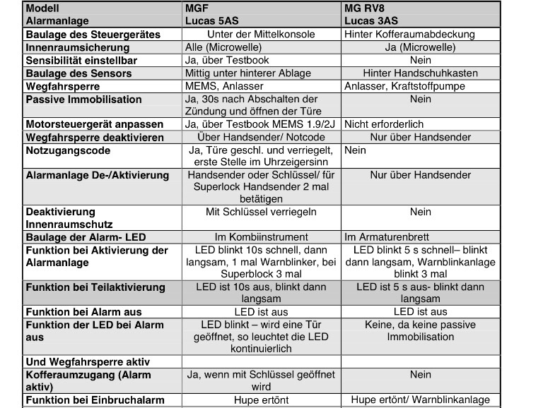

Laut Diagnosehandbuch sollte der MGF nur Hupen bei Einbruchalarm
Siehe letzte Zeile

Das Nicht-blinken ist dann eine Spezialität des MGF, mein 2003er TF mit Lucas 5AS blinkt. Da hat MGR beim TF was draufgelegt :up:
Wobei es jetzt interessant wäre, warum der TF blinkt - hatten die vorher einfach nur die 5AS beim MGF noch nicht richtig im Griff, gab es Änderungen bei den gesetzlichen Vorschriften oder hatten die mit der MEMS3 erst wieder die Möglichkeit, im Alarmfall die Blinker über die Motorsteuerung mit anzusteuern.
