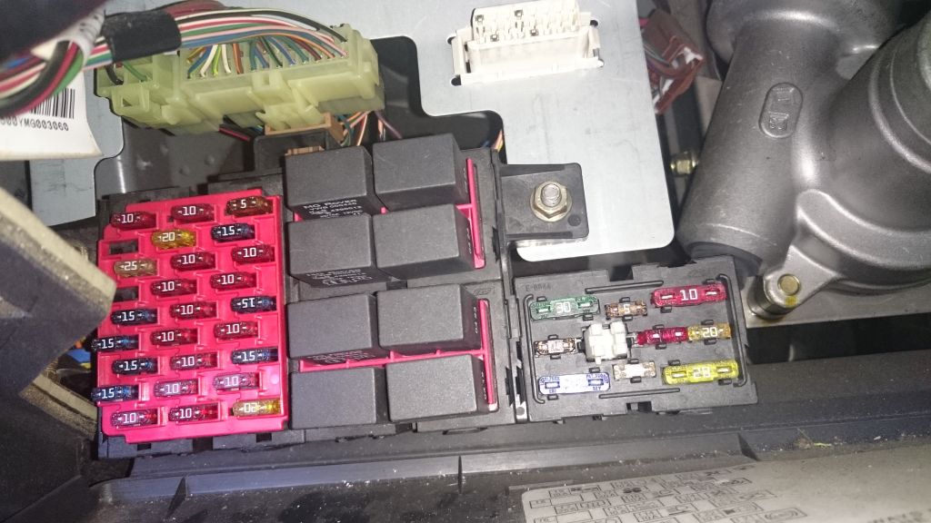

Beitrag Re: Kein TÜV weil keine SRS-Leuchte
Nach der SRS Sicherung hab ich geschaut. Gelb abgedeckt ist nichts.
Zumindest nicht in dem Sicherungskasten links unter dem Lenkrad.
ganz links die extra abdeckung in gelb ist das airbagsystem
sollte beim LHD evtl auf der rechten seite zu finden sein :D
Das sieht hier ein wenig anders aus..... Selbst die Bedienungsanleitung kennt es nicht.
Laut Schild ist es die 5A im rosa Feld rechts oben. Nr 27.
