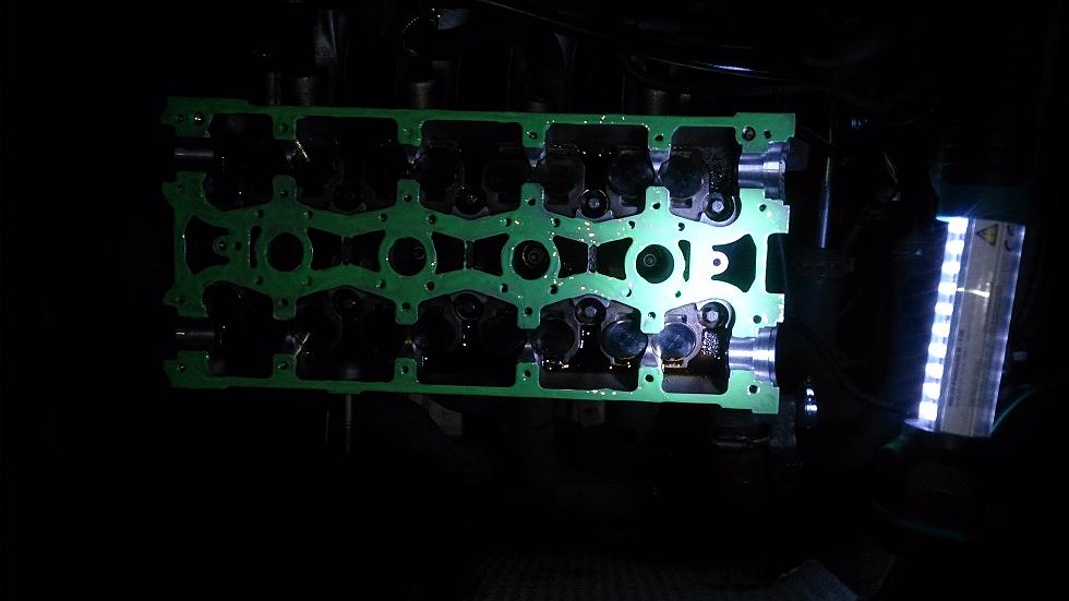

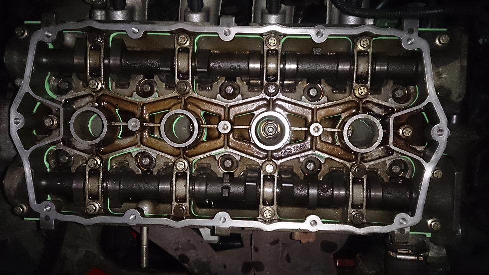

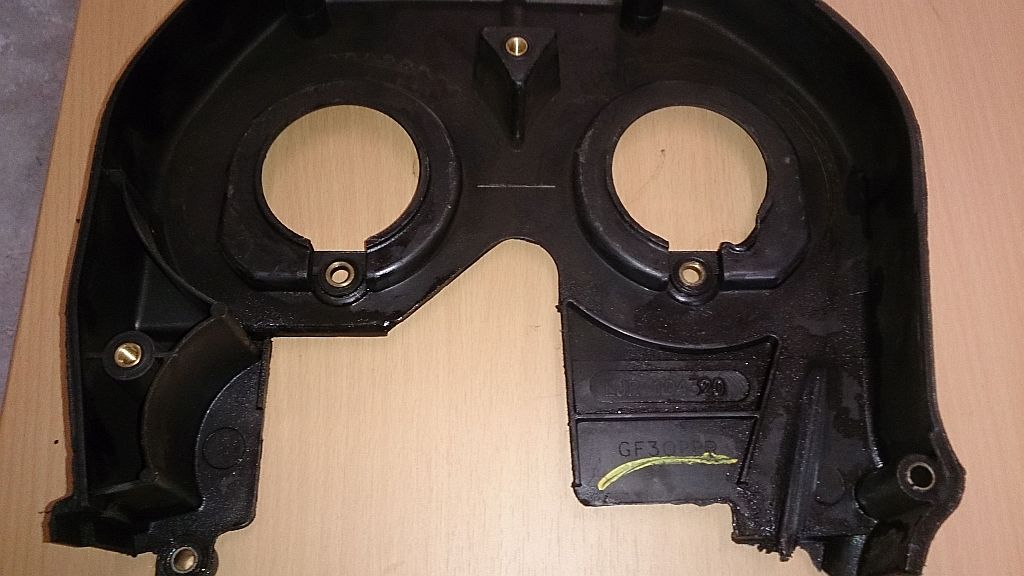

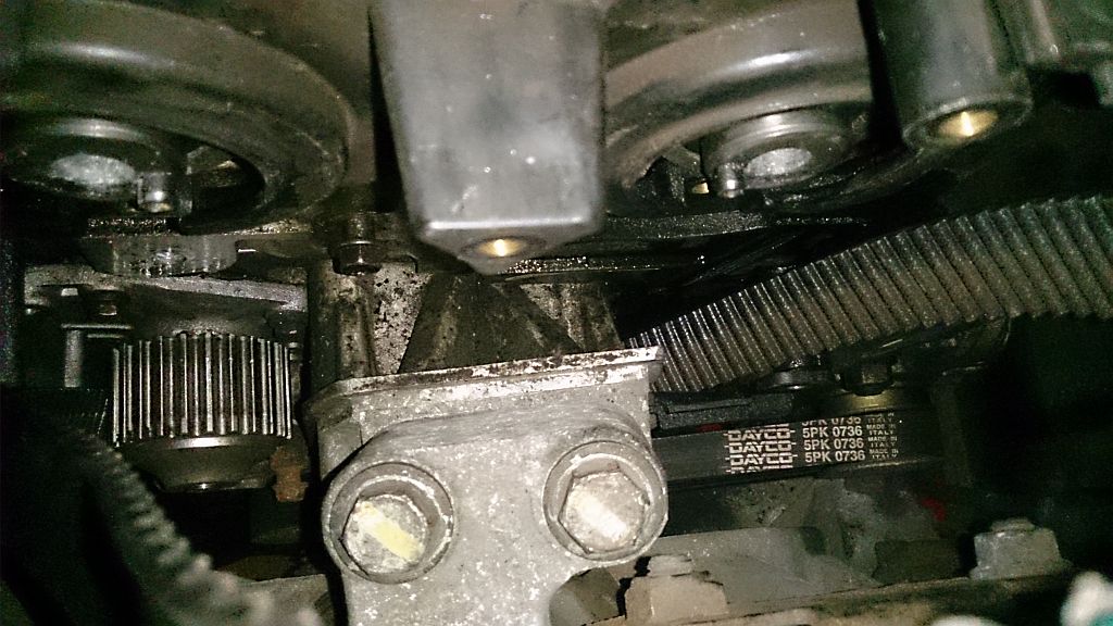

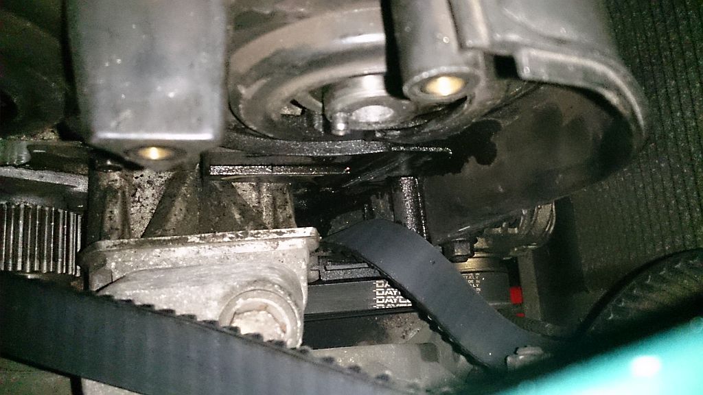

Liebe Zielgruppe,
nachdem vor ca. 5000km die Zylinderkopfdichtung, Nockenwellen Simmerringe, Nockenwellenkasten etc. neu abgedichtet bzw. erneuert wurden, leckt mein TF leider wieder. Peter S. und mir ist unklar, woher das Ölige genau kommt, da es sich irgendwie diffus am Motor verteilt.
Anbei ein paar Bilder des Motors und Anbauteile. Vielleicht hat jemand von Euch einen sachdienlichen Hinweis?
cya, Franz

Hallo
Ich würde den motor mal richtig waschen bis er restlos sauber ist . Danach mal so 50 km fahren und danach wieder schauen woher das öl kommen könnte. So glaube ich das mann keine chance hatt was zu sehen weil alles verdreckt ist.
Gruss aus der schweiz

Beitrag Re: Suchbild - Wer findet das Leck :-/
Den Gedanken mit sauber machen hatte ich auch aber da hat ja jemand den Motor schon halb zerlegt

@xpower, ivo: der Motor war vor 5000km sauber. Sicherlich kann ich ihn wieder reinigen, ich befürchte, dass sich ein ähnliches Bild ergeben würde oder eben nix zu sehen ist, da die Ölmenge, die abgeht, sehr gering ist.
cya, Franz

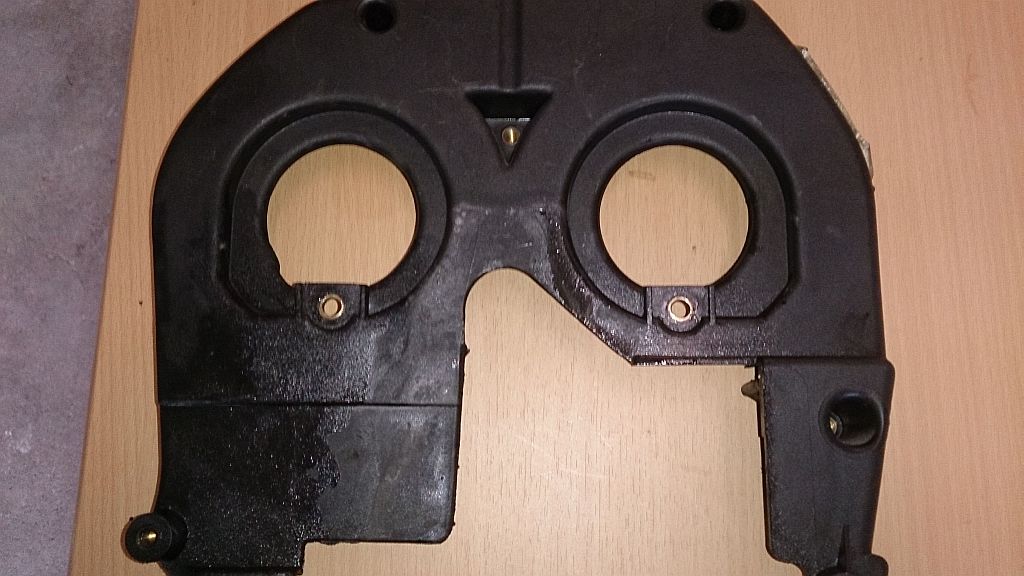

DSC_0979_.JPG [ 120.1 KiB | 9367-mal betrachtet ]
DSC_0975_.JPG [ 48.79 KiB | 9367-mal betrachtet ]
Mo 20. Jul 2015, 13:11
Die Dichtlippe innen kannst etwas einfetten, dann gehts leichter auf die Nockenwelle, aber aussen sollts trocken bleiben.
