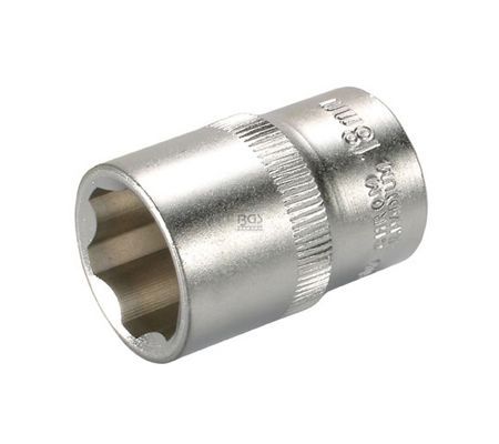

Ich nehme dafür ne 1/2" 18-er SuperLock Nuss:
Nuss-Super-Lock_ 18_mm_Art-2418.jpg [ 14.27 KiB | 4300-mal betrachtet ]
Dann ein 1/2" Kardangelenk und Verlängerung sowie T-Stück drauf und ein 1,50m langes Rohr. Hab ich bisher noch jede Motorhalterung mit losgekriegt, im schlimmsten Fall mit zwei Mann. Und abgerissen ist auch noch keine. Manche Werkstätten scheinen die aber a) einzukleben und b) viel zu fest zu ballern.
