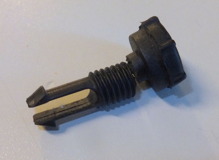

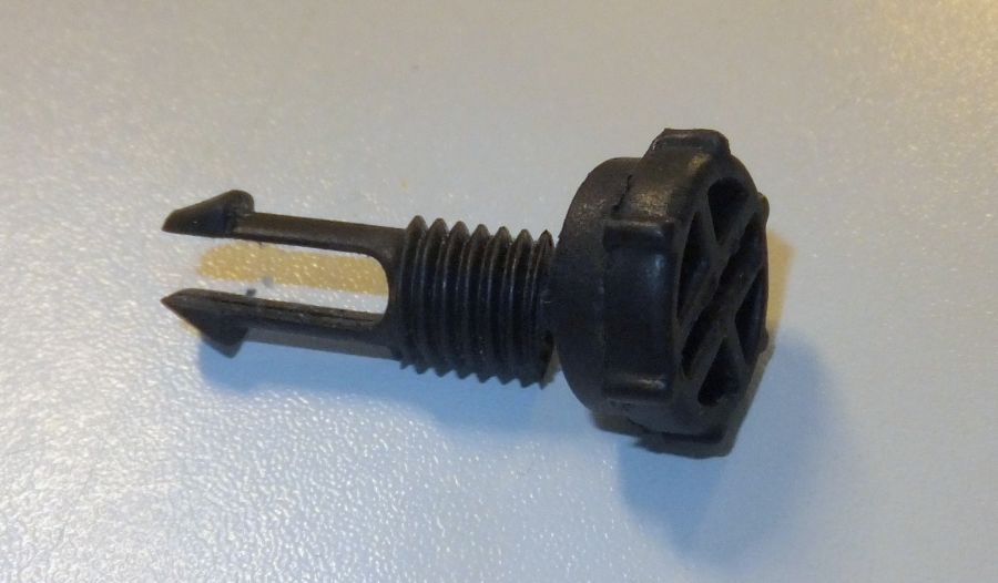

Hey,
nachdem mir am Sonntag die Schraube gebrochen und ich bis gestern dann ne neue aufgetrieben hatte durfte ich feststellen das die Original MG Kühlerentlüftungsschraube nicht passt. Scheinbar habe ich nen Tauschkühler drin...
Dicht bekommen habe ich das jetzt mit der M10X20 Baumarkt- Edelstahlschraube. Es scheint zu passen und dicht zu sein. Gutes Gefühl hab ich aber lang nicht, daher hier der große Aufruf "bitte melde dich" kennt jemand diese Schraube und weiß wo ich die herbekomme? :lol:
dank im vorraus

Ich habe denselben Kühler drin (Aftermarket aus Saudi-Arabien, Alu, lach nicht des is ernst gemeint), schmäler als der original Kupferkühler, funktioniert aber prächtig. Daher ist meine Schraube dieselbe. Kann ich aber aus verständlichen Gründen net hergeben.
O-Ring rein und gut is auch die Baumarktschraube, vorsichtig anziehen und net überdrehen, da das Innengewinde halt Plastik ist.. Beim Entlüften a bisserl anstrengend, das macht man aber eh nicht jeden Tag... :D
Ich werde mir aber eine neue basteln mit Entlüftungsventil von Bremsen (Mike Satur hat sowas im Angebot, leider eben nicht passend für uns). Bis jetzt aber keine Zeit gehabt, werde aber sicher mehrere machen.
Bis dahin lass es so wie es ist und entspannen...von allein fällt die nicht raus!

danke. Hat schon in der Bucht geschaut und mir sowas gedacht- Ersatzteil fehlanzeige :D

Ich hab die edelstahlschraube noch ein m5 gewindeloch reingebohrt und habe die Schraube mit dem Kühler verklebt und kann jetzt über die M 5er Schraube ganz easy entlüften, ohne Angst haben zu müssen irgendwas kaputt zu machen... :mrgreen:
