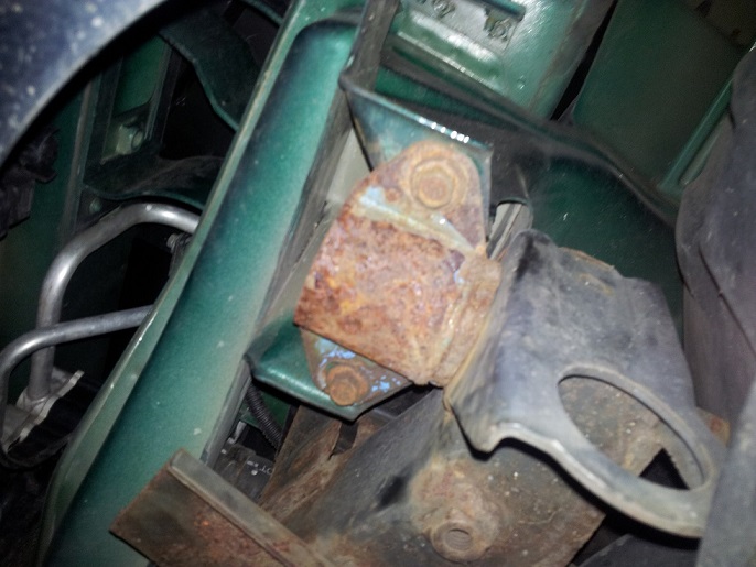

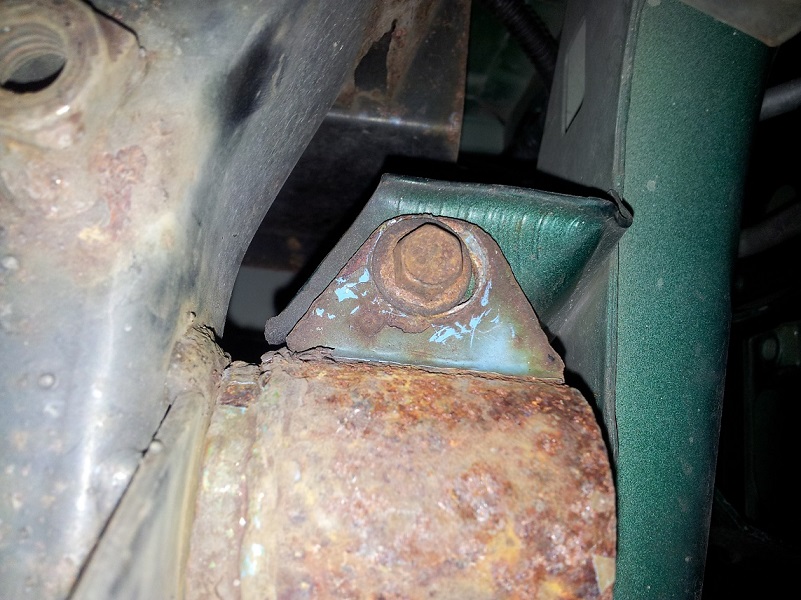

Bei der Begutachtung der Hilfsrahmen (sollen demnächst mit OWATROL behandelt werden), fielen mir die vorderen Verbindungen zwischen
Hilfsrahmen und Chassis in's Auge .... wow, ganz schön rostig ... :o
Wie ist eure Meinung/Erfahrungen?
a.) losen Rost innen und außen entfernen, mehrere Schichten OWATROL drüber und gut is ... 8-)
b.) neue Halter inkl. Schrauben kaufen (ca. 60 € beide Seiten) und austauschen (wenn die Schrauben mitmachen ...) ;)

Ich würde erstmal nur a) machen. Wenn irgendwann mal der Hilfsrahmen sowieso runter muss, z.B. weil ein Querlenker oder ein Gummilager desselben getauscht wird, dann käme b) in Frage. Oder halt die Lager ausbauen, sandstrahlen und ordentlich neu lackieren. So viel Materialverlust ist da meist gar nicht dran, und am TF hast du ja nicht mehr die Schwabbel-Gummilager vom F. Letztere würde ich nämlich bei der Gelegenheit austauschen.

Owatrol alleine ist hier m.E. untauglich. Einmal im Regen gefahren, und das Zeug ist runter. Ich würde den Rost so gut es geht runterschleifen und z.B. mit Fertan oder einem anderen Rostumwandler behandeln. Dann eine gute Rostschutzfarbe drauf. ist aber nur eine Übergangslösung, wie Mykel ja auch schon schrieb. Weiterrosten wird es trotzdem, da du beim rostentfernen nicht überall hinkommst. Aber das Gewissen beruhigt es ;)

..... nach den von Matthias beschriebenen Maßnahmen einfach "Mike Sanders Korrosionsschutzfett" drauf. Dieser Dauertestsieger bei Hohlraumversiegelungen (sogar verrosteter Hohlräume) kann auch durchaus im Außenbereich angewendet werden. Das Zeug wird durch Wasser nicht abgewaschen und kriecht mit der Zeit in alle Ritzen. Das mach ich auch bei meinen Winterkisten. Zeigt sich Rost, einfach Mike Sanders drauf und es rostet nicht weiter. Ist natürlich nichts für Leute, die bei jedem MG-Treffen ´nen Spiegel unter´s Auto legen ........

OK Danke, dann werde ich Lösung a.) in Angriff nehmen :)
Angeblich soll sich das OWATROL-Öl nach 2-3 maligem Anstrich "wie eine 2K-Farbe" verhalten ...
(zumindest lt. Werbung und diversen Foren im Netz ...)
... ist auch schon bestellt und wird auch verarbeitet ...ich bin gespannt ... 8-)

Hallo, das kenne ich. Als ich meine Vorderachse restauriert habe sah das genau so aus. Nach dem Strahlen war nicht mehr viel übrig. Aber ich habe weder Lösung A noch B genommen weil diese gepunkteten Blechteile meiner Ansicht nach zum Scheitern verurteilt sind. Ich habe mir aus Vollmaterial passende Buchsen gedreht und bei nem Profischweißer die beiden Halteplatten Anschweißen lassen. Das ganze ist natürlich Stabieler ausgelegt als die Originale. Ordentlich in Grundierung und dann in Lack gebadet. Die Teile sollten nun eigentlich das Auto überleben.
