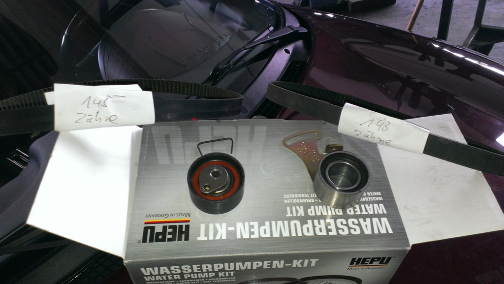

also ich habs alleine geschafft den zahnriemen mit den dazugehörigen teilen zu tauschen, war nicht ganz leicht aber mit ein paar verzögerungen- auch weil mir der falsche zahnriemen geliefert wurde 143 zähne statt der benötigten 145 zähne - funzt jetzt alles!! :)

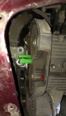

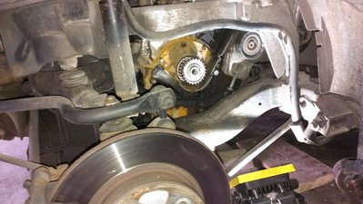

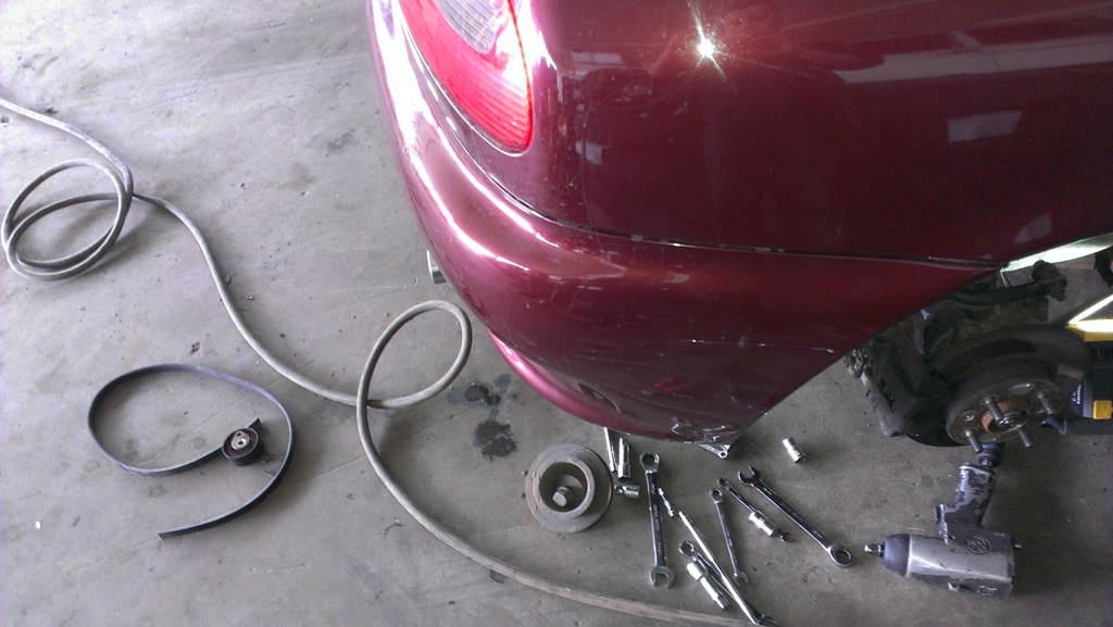

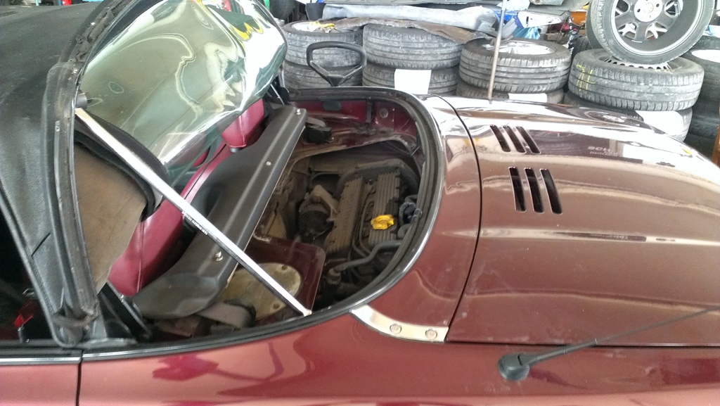

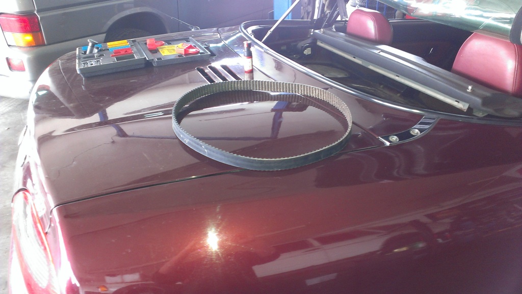

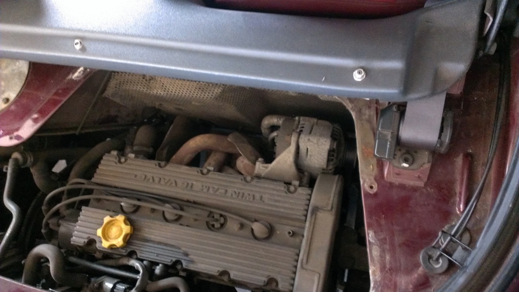

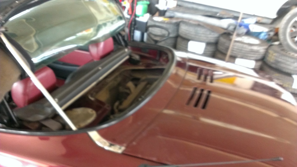

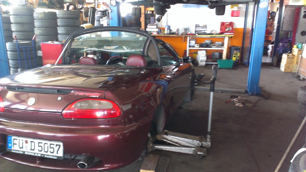

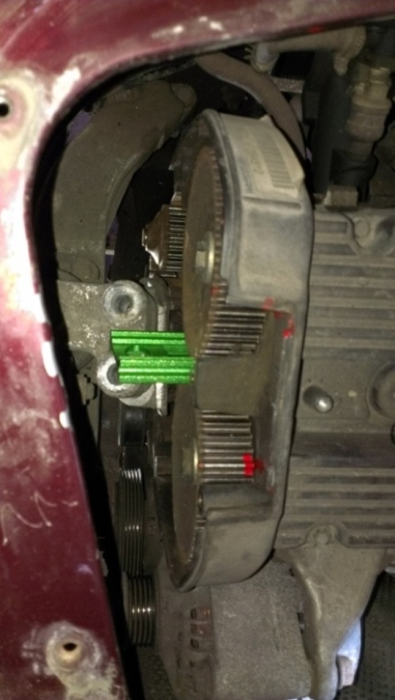

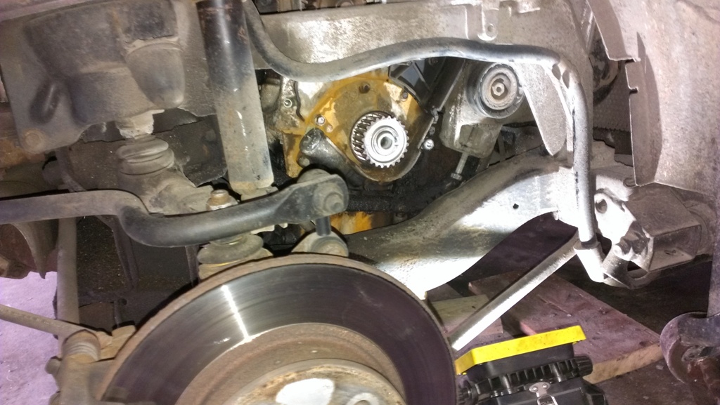

hier mal ein paar bilder
IMAG1602.jpg [ 97.5 KiB | 8594-mal betrachtet ]
IMAG1605.jpg [ 185.52 KiB | 8594-mal betrachtet ]
IMAG1604.jpg [ 199.66 KiB | 8594-mal betrachtet ]
IMAG1603.jpg [ 218.75 KiB | 8594-mal betrachtet ]
IMAG1601.jpg [ 222.77 KiB | 8594-mal betrachtet ]
IMAG1600.jpg [ 231.38 KiB | 8594-mal betrachtet ]
IMAG1599.jpg [ 172.25 KiB | 8594-mal betrachtet ]
IMAG1598.jpg [ 207.59 KiB | 8594-mal betrachtet ]

Schöne Bilder. Vor allem das letzte, mit den Zahlen der Zähne des Zahnriemens :up:

Ist das da auf dem ersten Bild Blut? :angel:

hahaha ne is kein blut, das war nur roter lack zum markieren der zahnräder :lol: :lol:
aber sieht spektakulär aus :mrgreen:
