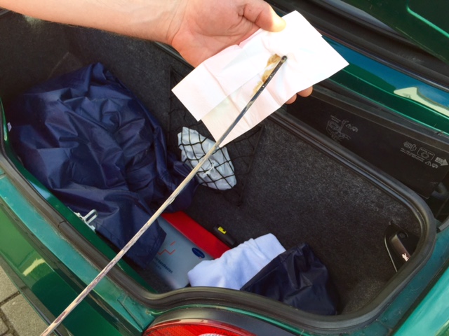

Liebes Forum,
vorgestern bin ich wie gewohnt zur Arbeit gefahren. Plötzlich im Rückspiegel Rauch und Qualm aus dem Motorraum. Temperaturanzeige auf Maximum. Bin daraufhin sofort angehalten und habe den Motor ausgemacht. Den Kofferraum geöffnet und ich musste feststellen, dass die Kühlflüssigkeit im Behälter KOMPLETT leer war.
Habe daraufhin auch das Öl überprüft und festgestellt das sich weiße-schleimige-Beläge gebildet haben.
Fazit: Zylinderkopf undicht?
Was ist Eure Erfahrung? Darf ich mich jetzt schon vom MG verabschieden?
(Das Bild zeigt den Ölstab von heute - Motor kalt)

Mein Beileid und willkommen im Club der HGF geschädigten.
Eine Werkstatt wird dafür irgendwas um 1000 Euro aufrufen, evtl etwas mehr mit Wechsel der Wasserpumpe und des Zahnriemens.
Alternative ist selbermachen, aber sicher nicht für jeden.
Ich hab grad damit angefangen, und bin immer wieder beeindruckt, wieviele Schrauben Engländer an unzugänglichen Stellen plazieren können ;-)

Hab meine erst mit knapp 90tkm machen lassen müssen, ständig leichter Wasserverlust. Sieht jetzt glaub ich wieder gut aus, bin noch am beobachten.
Auf viele gute Erfahrungen hin hab ich es bei Ralfs Werkstatt in Dachau machen lassen. :up:
Alles super gelaufen, mit neuer WaPu und dem sonstigen Mist (Zahnriemen hatte ich erst neu) knapp 1200 €. :-(
Damit muss man wohl rechnen, irgendwann erwischts einen. Hoffe damit ist es jetzt erstmal für ne Weile wieder ruhig...
