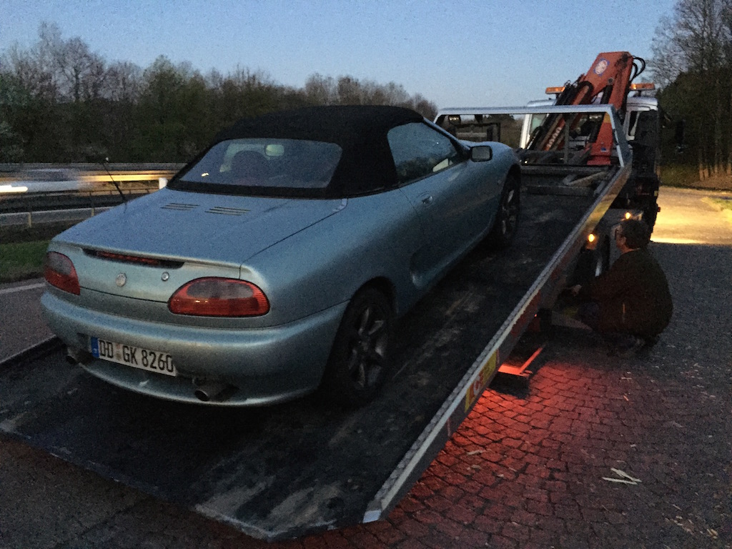

Es kam wie es kommen musste, gestern ist mir die Kopfdichtung um die Ohren geflogen. Auf einmal keine Leistung mehr und bevor ich reagieren konnte sah ich im Rückspiegel schon nurnoch die Nebelwand..
Jetzt steht der Wagen dank ACE wieder bei meinen Eltern und freut sich auf ne frische Dichtung :D

Dateikommentar: A45 km137,8 Fahrtrichtung Hanau :(
