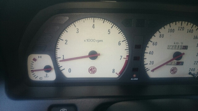

So nun

Danke Sep Danke Mykel...
ich habe den kompletten Kabelstarng verfolgt.
Irgendwo war ein wackler drin.
Ich habe den nun gefunden bzw. anscheinend beseitigt.
Ich vermute der Wackler war am Tacho da direkt mit der Anzeige.
Kann das sein da ich da alles ab und angesteckt hatte und schon war er da.
TOP Burschen ich kann ich ruhig schlafen
