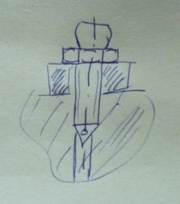

Ist mir auch passiert ;-)
Die Unterdruckentlüftungsgeräte ziehen am Entlüftungsschraubengewinde Nebenluft.
Besser wird´s mit einer kleinen Behelfsabdichtung an der Entlüftungsschraube, einem ganz kurzen (ca. 5mm) Stück Schlauch,
der zwischen den Schaubenkopf und dem Sattel eingeklemmt wird.
entlueftung.jpg [ 56.3 KiB | 4332-mal betrachtet ]

Das mit dem Dichtschlauch probiere ich mal aus, das könnte helfen.
Ich hab auch das Gefühl, dass die Entlüftungsschrauben hinten sehr viel Spiel im Gewinde haben.
