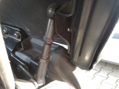

Habe gestern etwas an den Streben nachgestellt.
Kugelkopf nach Lösen des kleinen Bügels/Splints abgezogen,
Mutter SW 10 gelöst und enger zusammengedreht, wieder drauf gesteckt.
Ergebnis etwas besser, aber wie von den anderen beschrieben,
halt kein SLK. ;)
Von einer Tasche ist mir nichts bekannt, die Dichtungsgummis kann man
aber noch ein wenig ziehen/Drücken. Hält wahrscheinlich auch nicht ewig.
Falls du es noch besser hinbekommst, bitte posten !

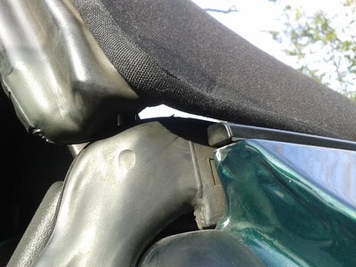

Bilder von der Stelle VOR dem Nachstellen.

Das man da einen Finger durchstecken kann ist doch schon Serienmäßig so, aber Wasser kommt trotzdem nicht rein 8-) .

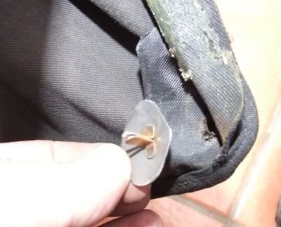

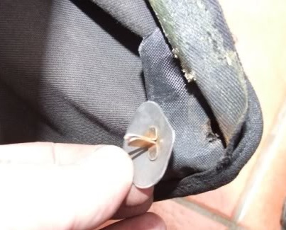

in der Tasche da unten in der Ecke ist ein kleines Blech versteckt das hinter dem Fenstergummi befestigt wird....
Dateikommentar: und da wird es fest gemacht...
verdeck1.jpg [ 65.43 KiB | 13517-mal betrachtet ]
Dateikommentar: das versteckt sich in der Tasche von der Ecke
