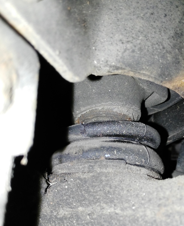

Ein Foto vom Radhaus oberhalb der Bremsscheibe ohne Rad bitte :)

habe das gewünschte Foto gemacht (hinten links).
Liegt es nun an a) zu kurzen knuckels oder ist b) des Federelement hin?
Falls b): kann sich die Stickstofffüllung verpieseln und wäre wieder füllbar oder ist die Membran unreparierbar hin?
Ich hoffe, es ist a)...

Die Ansicht sieht für mich wie folgt aus.
1. Standard knuckle, (Gummihut ist nicht verkrumpelt.
2. das Teil sieht heile aus (Plastikrahmen unten OK)
2.1 der Gelenkbolzen scheint nicht verrostet zu sein
3. Das Auto wurde wohl schon mal recht tief gefahren, denn rechts, unten an der Hydragasfederhalterung hat der Querlenker wohl schon öfter mal gegen den Halter gedemmelt. Da ist 'ne Delle und Rost.
Ansonsten sagt mir das Bild nicht mehr.
Man kann nicht erkennen ob die Unterlegringe zwischen Knuckle und Alukolben vorhanden sind.
Dazu müsste das Foto von weiter oben nach unten aufgenommen sein.
Es könnte dann sein, dass sich wegen fehlender Scheibe der Gelenkbolzen nach oben in den Alukolben reingehämmert hat.
Wäre kein Wunder bei der tiefen Lage. Die Scheiben hat ggf. mal ein Idiotenmechaniker aus Unwissenheit weggelassen.
Details auch hier http://mgfcar.de/lowering1/index.htm
Ich würd dann mal die die Karre komplett anheben und die Suppe an der fotografierten Seite absaugen und etwas Unterdruck draufgeben.
Dann müssten sich die Alukolben nach oben verziehen und die Gelenkbolzen freigeben, ohne das das Unterteil aus dem Querlenker rausgezugen wird. Wird das Unterteil rausgezogen ist ganz einfach der Bolzen in den Alukolben reingehämmert.
In dem Fall würde ich das Halteblech der Einheit demontieren,die einheit samt reingedemmelten Knuckle ausbauen und dann vorsichtig rausziehen. Alukolben kann leicht mit Druckluftbeaufschlagung der Einheit rausgepoppt werden.
OK, Details dazu gern wenn die Vermutung stimmt. (dann PN schreiben, ich les den ganzen Kram hier nicht immer durch)
PS. fehlendes Gas in einer Einheit ändert nichts an der Physik/den Druckverhältnissen ... kommunizierende Röhren ... :puh: das hätte mit Höhenunterschied vorn/hinten nun überhaupt nichts zu tun
PPS . Verrosteter Ventilblock innerhalb einer Einheit wäre eher 'ne Option, fals meins da oben nicht stimmt.

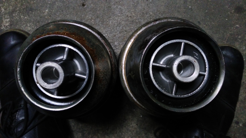

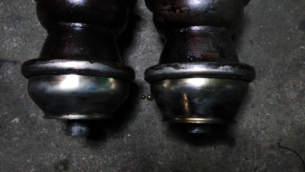

@ Markus:
Die vorderen und hinteren Federelemente unterscheiden sich nicht nur durch die "inlays", sondern auch in der Geometrie der Dose (siehe Fotos)!
Z.B. beträgt der Innendurchmesser bei der vorderen Dose ca. 68mm, bei der hinteren ca. 76mm. Auch ist die Geometrie anders (und damit der Feder-/Dämpferverlauf!!).
Also: die Federelemente sind zwar links/rechts tauschbar, nicht aber vorne/hinten!
Ich schreibe das hier nicht im Besserwissermodus, sondern als Info für alle, die sich über die Suchfunktion über die Hydragas-Elemente schlau machen wollen.
