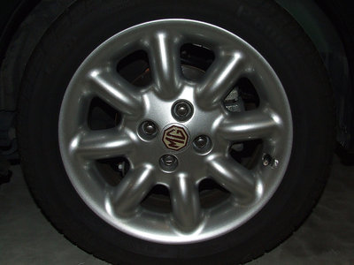

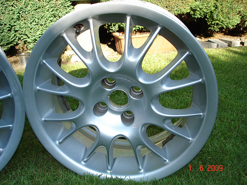

Hallöle
Ich fahre im Moment noch mit den 15"-Minilites herum.
Frage:
Passen die Schrauben auch für die 16"-Multispoke oder brauche ich da andere?
Vielen Dank für Eure Hilfe. :up:

Fr 1. Apr 2011, 10:20
Beitrag Re: Von 15" auf 16"
Ich denke nein, die gleichen Radmuttern halten bei mir sowohl die 16" Blockspeichen wie auch die 14" Stahlfelgen für den Winter.

Fr 1. Apr 2011, 13:57
Beiträge: 2726
Dachte, Alu = Kegelkonus, Stahl = Kugelkonus?!
Fr 1. Apr 2011, 14:12
Beiträge: 1163
Und die original-Muttern können beides... :up:
Wie sonst sollte man sonst das Ersatzrad (Stahl) nutzen können? :mrgreen:
Fr 1. Apr 2011, 14:16
Genau :up: Der Kegelkonus ist breiter und liegt bei der Stahlfelge nicht auf, der Kugelkonus rutscht bei der Alufelge dafür durch.
Fr 1. Apr 2011, 14:26
