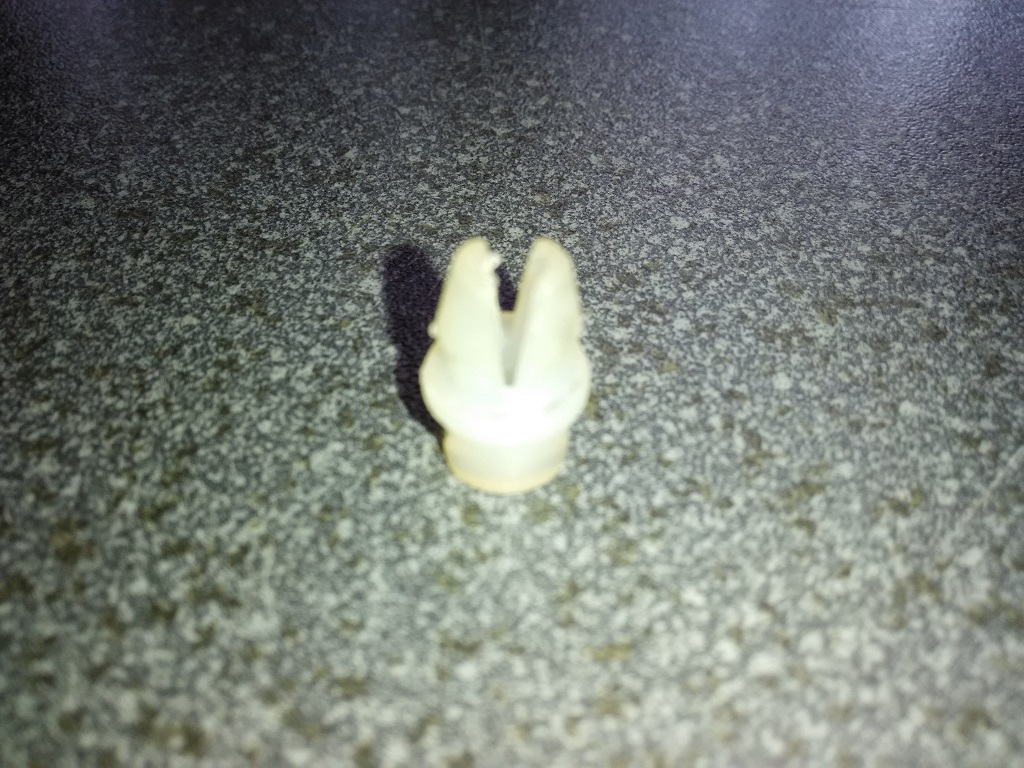

Beitrag Re: Clip Schlossverbindungsstange
Hier mal ein Bild von dem Clip (leider ist das Foto nicht so gut)
IMG_20150227_135820[1].jpg [ 289.75 KiB | 12932-mal betrachtet ]
Jetzt habe ich noch ein kleines Problemchen. Ich wollte das Auto nun auch mal mit dem Schlüssel verriegeln. Also Schlüssel rein, Achtelumdrehung nach links und das Auto ist verriegelt. Auch das rote Lämpchen blinkt schön vor sich hin. So weit so gut. Aber Entriegeln mit dem Schlüssel geht nicht. Egal ob ich den Schlüssel nach links oder nach rechts drehe, es gibt keine Reaktion, außer dass die Hupe lossgeht. Entriegeln funktioniert nur über die Fernbedienung.
Hat einer eine Idee, woran das liegen könnte?
Mikroschalter? :?
