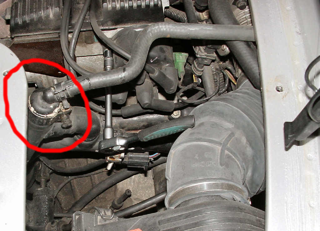

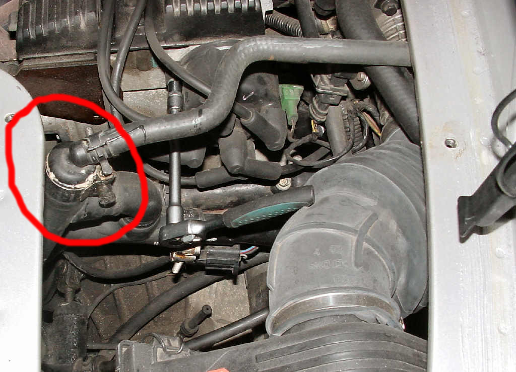

Beitrag Re: Kühlwasserprobleme
Motorabdeckung runter, hinter dem Zünd-Verteiler, dort wo die Ecke im Deckel ist, falls kein Verteiler, hinter dem Luftansaugschlauch, also in Fahrzeugrichtung vor dem Ansaugschlauch.
Ist nicht zu verfehlen, ein dünner Schlauch geht da von besagtem dicken in Richtung Behälter. An der Verbindungsstelle liegt das Ventil.
Normalerweise benötigt das keinerlei Aufmerksamkeit, da es sehr selten verlegt ist.
Wenn Du sie warmgefahren hast, öffne mal die Kühlerentlüftungsschraube (Vorsicht, heiß!!). Kommt da Luft raus?
Das Heizungsentlüftungsventil (ähnlich wie bei den Bremsen) hat Xpower ja gerade beschrieben. Ist auch wichtig, vor allem wenn die Heizung kalt bleibt, dann dort entlüften.

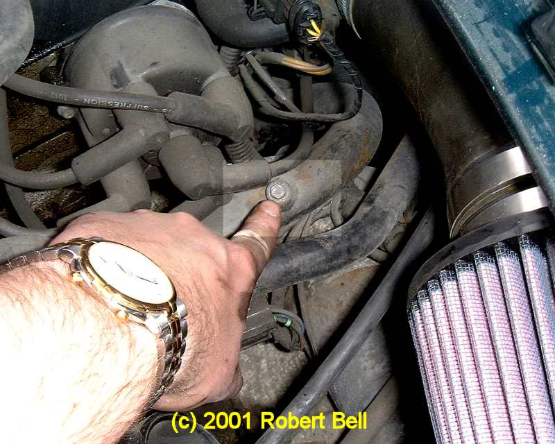

Ja und das dritte sitzt hier (hab ich aber nie gebraucht):
bleed_nipple1_.jpg [ 70.54 KiB | 12025-mal betrachtet ]
hoffe mein monatelanges Temperatur Problem im Griff zu haben,
das Entlüftungsventil an der Ansaugbrücke war mit der Fläche der Ansaugbrücke wie eins,
nicht mehr zu sehen, verstopft mit einer Masse " grau- blau - grün " Konsistenz ähnlich
wie "Ohrenschmalz", mit Bremsenreiniger gesäubert und gängig gemacht,
hoffe nun das wars
