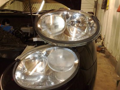

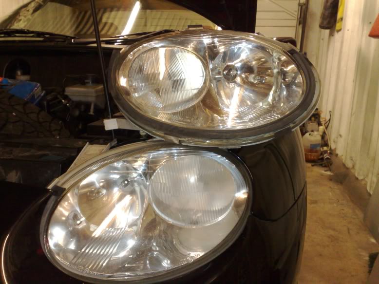

Fr 20. Feb 2015, 18:28
Beitrag Re: Nächste Baustelle "Scheinwerfer"
Doch, normal sind die beide klar und strahlend. Hier mal ein Vergleich alt gegen neu:
mgfheadlights.JPG [ 71.01 KiB | 17236-mal betrachtet ]
Hm... Okay...
Also wenn beide Reflektoren normalerweise klar und verspiegelt sind bzw. sein sollen....Dann sollte ich mir mal neue zulegen. :shock:
Beifahrerseite beide Reflektoren nahezu Silber... Verspiegelt ist da nix mehr...
Fahrerseite Reflektor Abblendlicht Silber, der andere spiegelt noch etwas....
Würde alles die kaum vorhandene Lichtausbeute im vergangenen Jahr erklären........

Fr 20. Feb 2015, 20:33
Beiträge: 5011
Die Beschichtung brennt es immer wieder runter, wird einfach zu warm hinter der Streuscheibe
Von daher so Serie wie ein HGF :mrgreen:
Fr 20. Feb 2015, 20:36
Spätestens dann wenn der T Ü V nein sagt muß ein Neuer her, war bei mir so,
Beim neuen Scheinwerfer ist alles verchromt(Reflektor).
